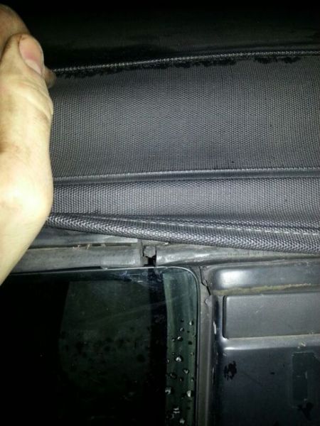

    Habe nun auch für einen schmalen Taler ein Cabrio erstanden.
    Meine Fragen wären ich finde ich eine detaillierte Aufstellung aller Dichtungen vom Verdeck?
    Das Problem ist das es an den Türen und der A Säule hereintropft.
    Ich habe gesehen im Verdeck eine Dichtung sitzt, die über die Türen geht.Kann man diese Tauschen??

    Also wenn der die Komplette Verdeckhydraulik ausgebaut hat, incl. der "Dämpfer" dann kannst das Verdeck einfach von Hand öffnen.
    Wegen den Dichtungen, schau mal, ob das Verdeck überhaupt richtig sitzt! könnte sein, dass es einfach nicht richtig steht, und es deshlab reintropft.
    Wegen den Dichtungen kann ich dir nicht viel helfen! Glaube aber mal hier gelesen zu haben, dass es die nicht mehr neu gibt. (zumindest teilwseise)
    Habe aber ein Schlachtcbrio im Hof stehen, da is die Verdeckhaut ziemlich fertig, aber das komplette Gestänge is soweit noch ok. könnte auch mal schaun, ob die Dichtungen an der Tür noch in ordnung, bzw.überhaupt noch da sind.

    da steht vieles drin. unser cabrio war undicht. das lustige daran, das dach war aber nicht schuld. irgendein lustiger kautz hat die frontscheibe nur mit klebepunkten befestigt.
    auf seite 11 ff. findest du alle dichtungen samt teilenummer.
    die dichtungen bekommt man fast alle noch allerdings sind die preise mitunter sehr heftig. besser ist es du stellst dach und scheiben neu ein. wie das geht ist auch in dem handbuch beschrieben.

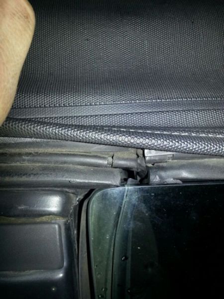

    auf den Bildern sieht es so aus als sind die Dichtungen total fertig und schon geschrumpft.
    Du kannst alle Dichtungen einzeln tauschen.
