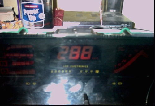

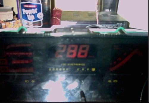

Hier mal ein Bild von Stufe 1 mit LEDs (fotografiert im Dunkeln mit Blitz mit ner beschissenen Cam)
