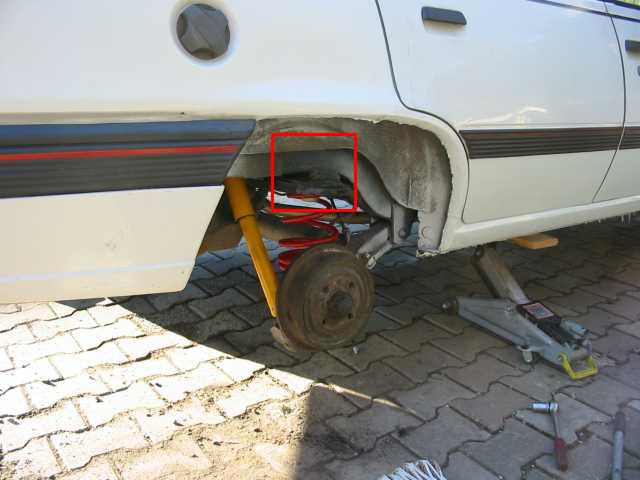

    Aber da es den Federteller auch als Rep.-Blech gibt und ich schon einige Fahrzeuge (auch hier im Forum) gesehen habe bei denen an tragenden Teilen geschweißt wurde, gehe ich mal davon aus das es mittlerweile erlaubt ist bzw. geduldet wird.
    Gesagt hat der TÜV nichts und wir haben noch nicht einmal das Rep.-Blech benutzt (kostet pro Stück immerhin min. EUR 35,-), sondern einfach ein 2,5mm Blechstreifen eingesetzt (bei mir war nur dieses Abstützblech weggefault, die Teller ansich sind noch gut).
    Der KFZ-Meiser (Onkel meiner Frau) in der Werkstatt wo ich den TÜV-Vorcheck und die KLR Abnahme hab machen lassen meinte nur das sein TÜV-Mensch das so nicht abnehmen würde, um bei dem die Plakette zu bekommen hätten wir das Rep.-Blech nehmen müssen.

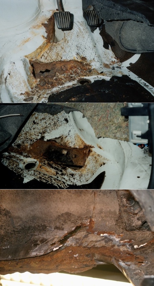

    Ich weis garnicht was ihr wollt.
    Schaut euch doch mal den HIER von ASSI an.
    Das ist mal Rost in Reinkultur. Da rosten selbst die Kunststoffteile :D
    Dagegen sahen unsere ja aus (also vor den Reperaturen) wie frisch aus dem Verkaufsraum ;)
