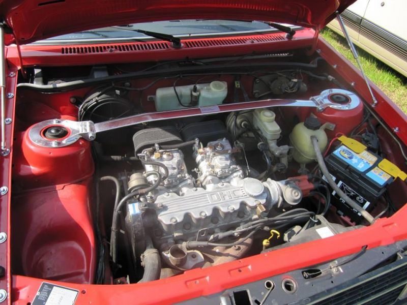

    ich hab nur ein Problem mit diesem Setup. Im Stadtbetrieb bei vielen roten Ampeln und vielem anfahren und anhalten wird die Kiste ein wenig zu warm. Kann man da was tun? Wasser stimmt, Lüfter läuft, Kühler sauber.
    Da in der Stadt auch nicht viel Fahrtwind aufkommt nützt wohl ein zusätzlicher Öl oder Wasserkühler wohl nichts oder? Ein 2ter Lüfter passt wegen dem Krümmer ja nicht auf den Kühler. Ihr habt doch da bestimmt gute Vorschläge.
    Hier noch ein Bild:
    mfg Tobias
    Einmal editiert, zuletzt von Toby ()
    die Wärme staut sich bei "langsamer" Fahrt im Motorraum, deshalb wird er so warm.Ich habe einen Klimalüfter vom Astra F als zusätzlichen E-Lüfter vor den Wasserkühler gebaut und schalte diesen bei Bedarf einfach manuell zu!
    Kadett E GSI
    Kadett D "GTE"
    Jo das hab ich kapiert, ich wollte nur wissen ob man den reinblasen lässt oder raussaugen. Aber ich denke mal reinblasen in Richtung Kühler.
    mfg Tobias
    reinblasen macht da mehr sinn, denn dann wirkt er wie der Fahrtwind bzw in die selbe Richtung
