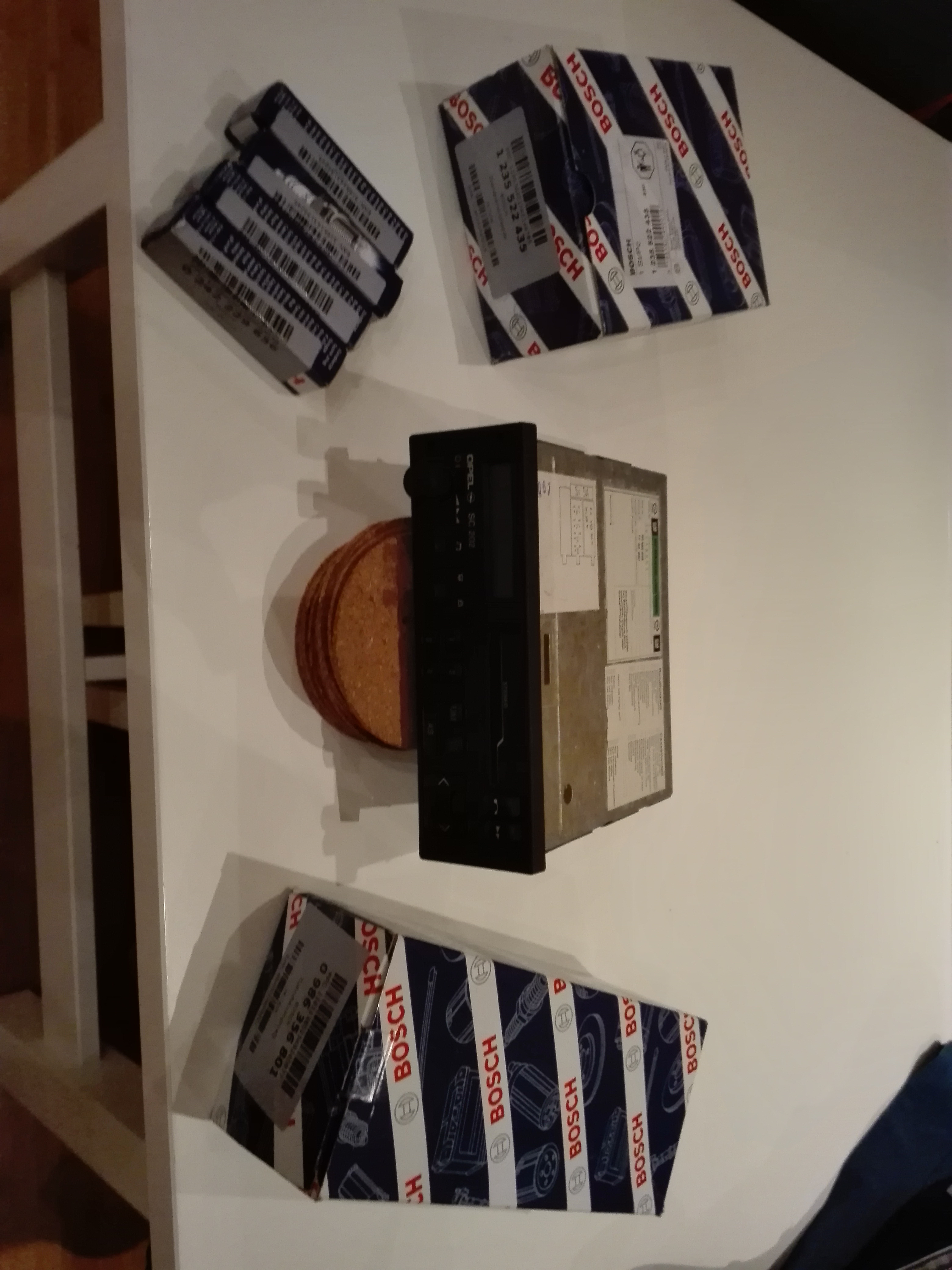

Kannst du mir mal bitte die Teilenummern von deinen Zündungsteilen geben?Bei mir kamen leider wieder die falschen Zündkabel an.
Ich habe es dir per Privat Nachricht geschrieben.
#194 Alles anzeigenschreibe es doch bitte hier rein, könnte für andere User auch hilfreich sein
Schraub das mach ich .

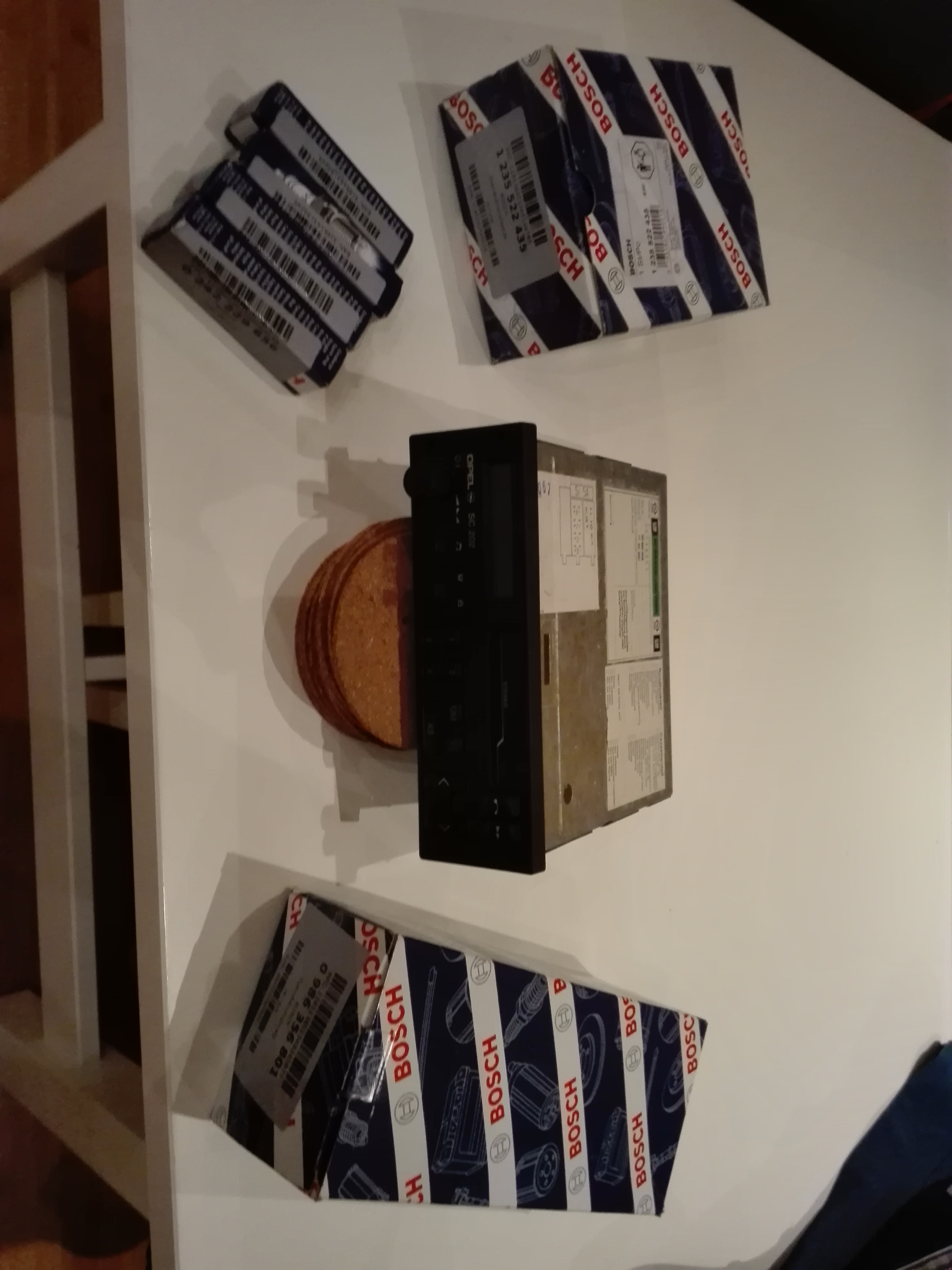

-Bosch Zündverteillerkappe
Artikel Nr. 1235522435
Motor Nr. ab 14180386-Bosch Zündleitungssatz
Artikel Nr. 0986356801
Motor Nr. 14180386-14672352-Bosch Zündverteillerläufer
Artikel Nr. 1234332381
Motor Nr. ab 14180386-Bosch Zündkerze WR 8 DC+7905+3
Artikel Nr. 0242229656Gruß
Andre -

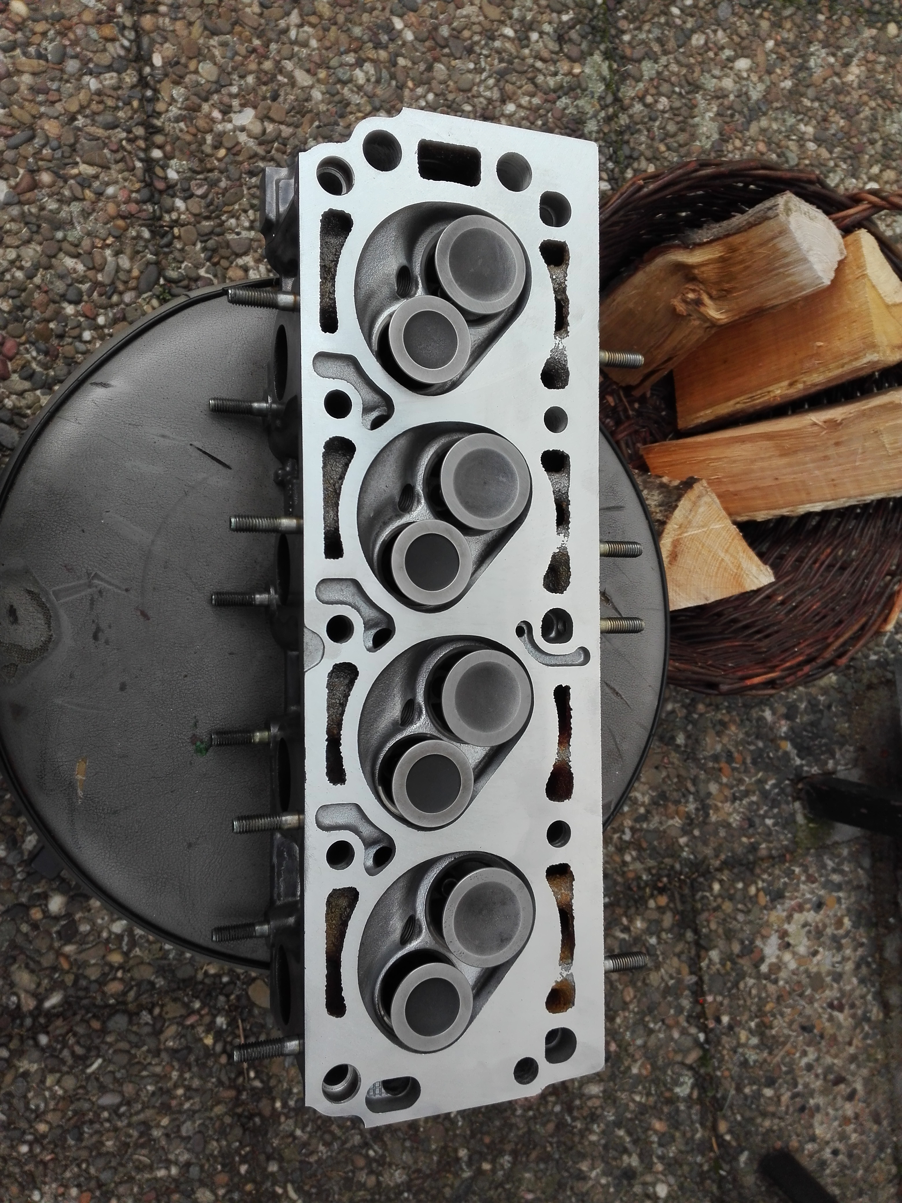

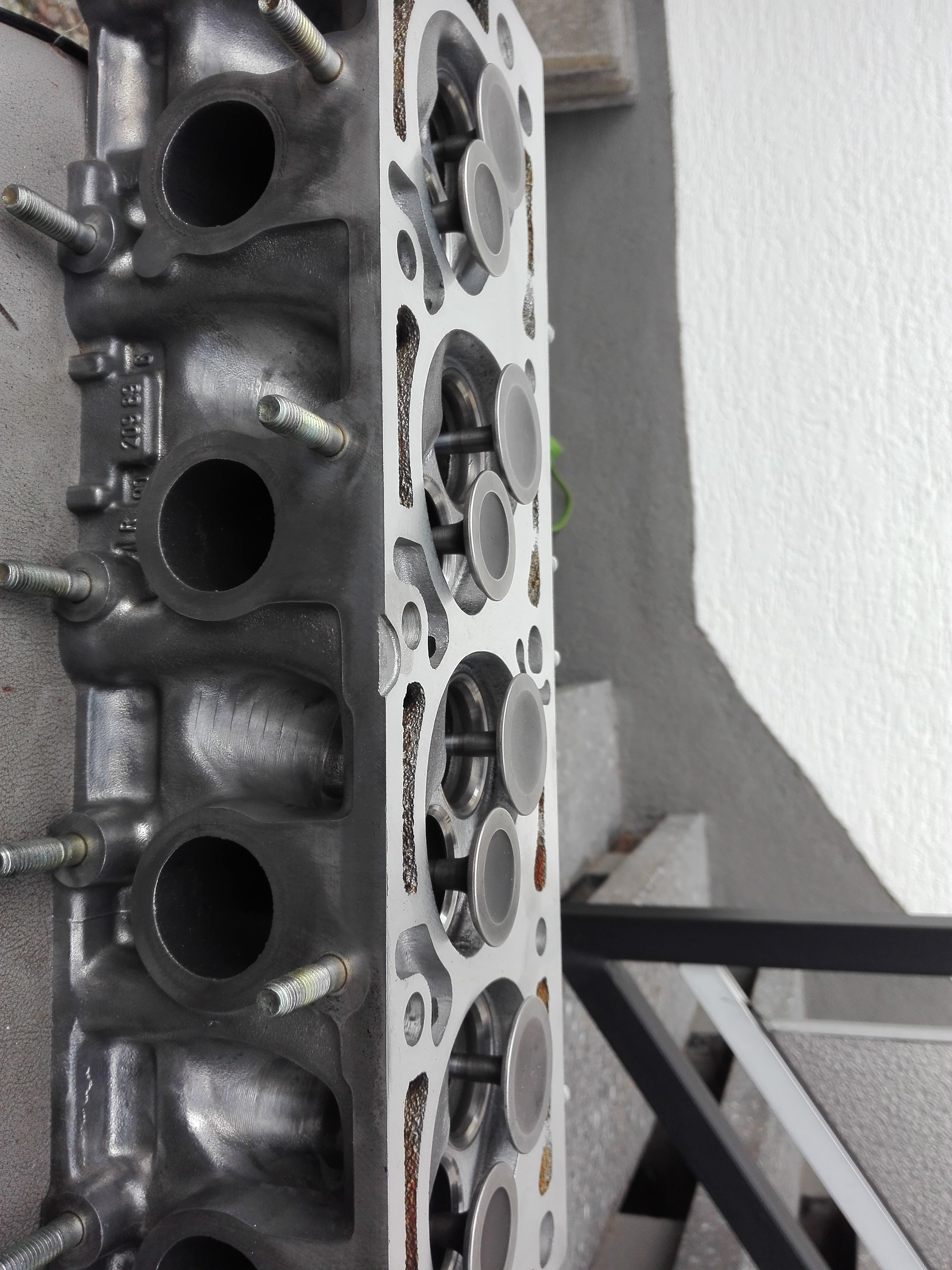

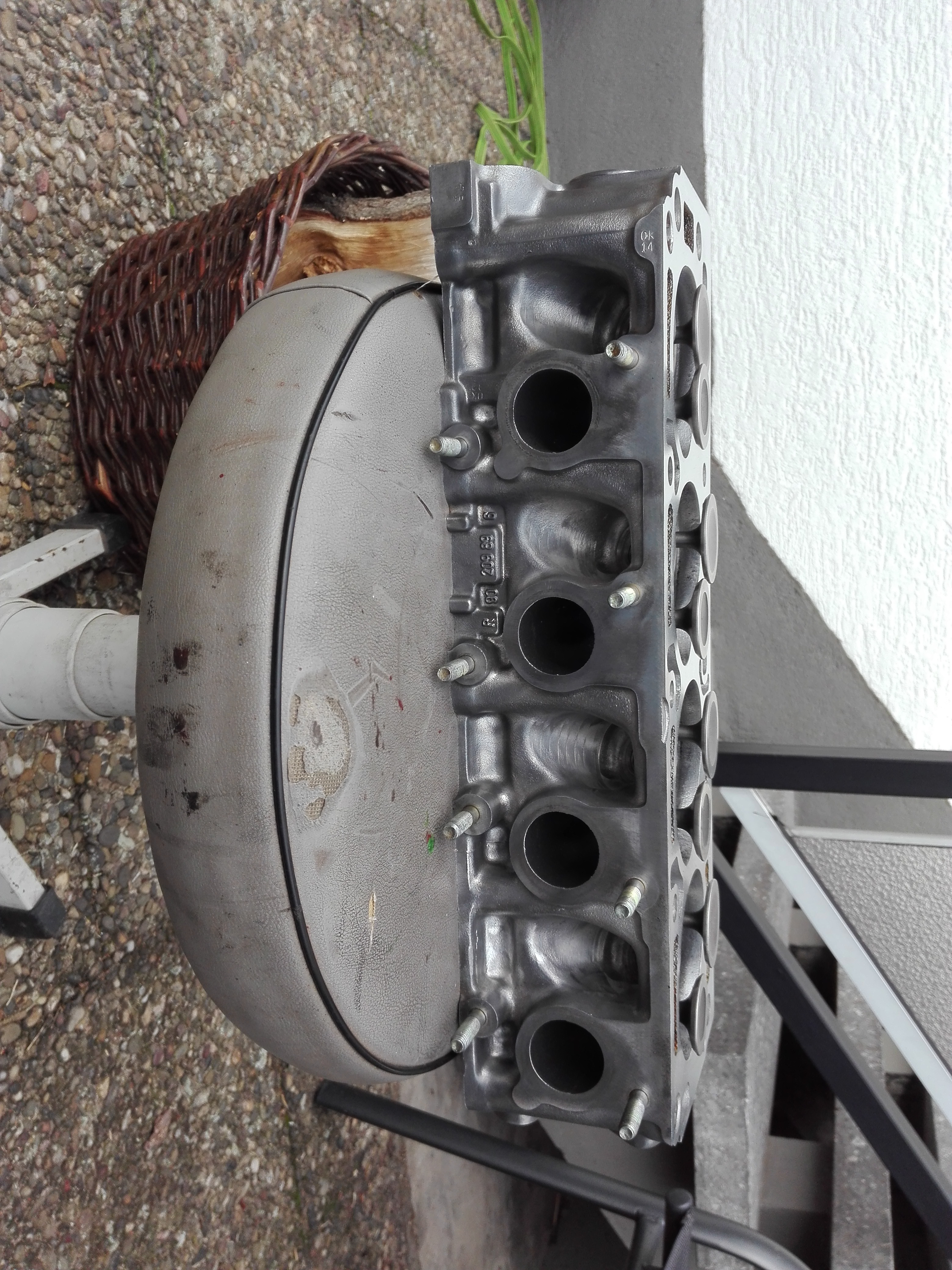

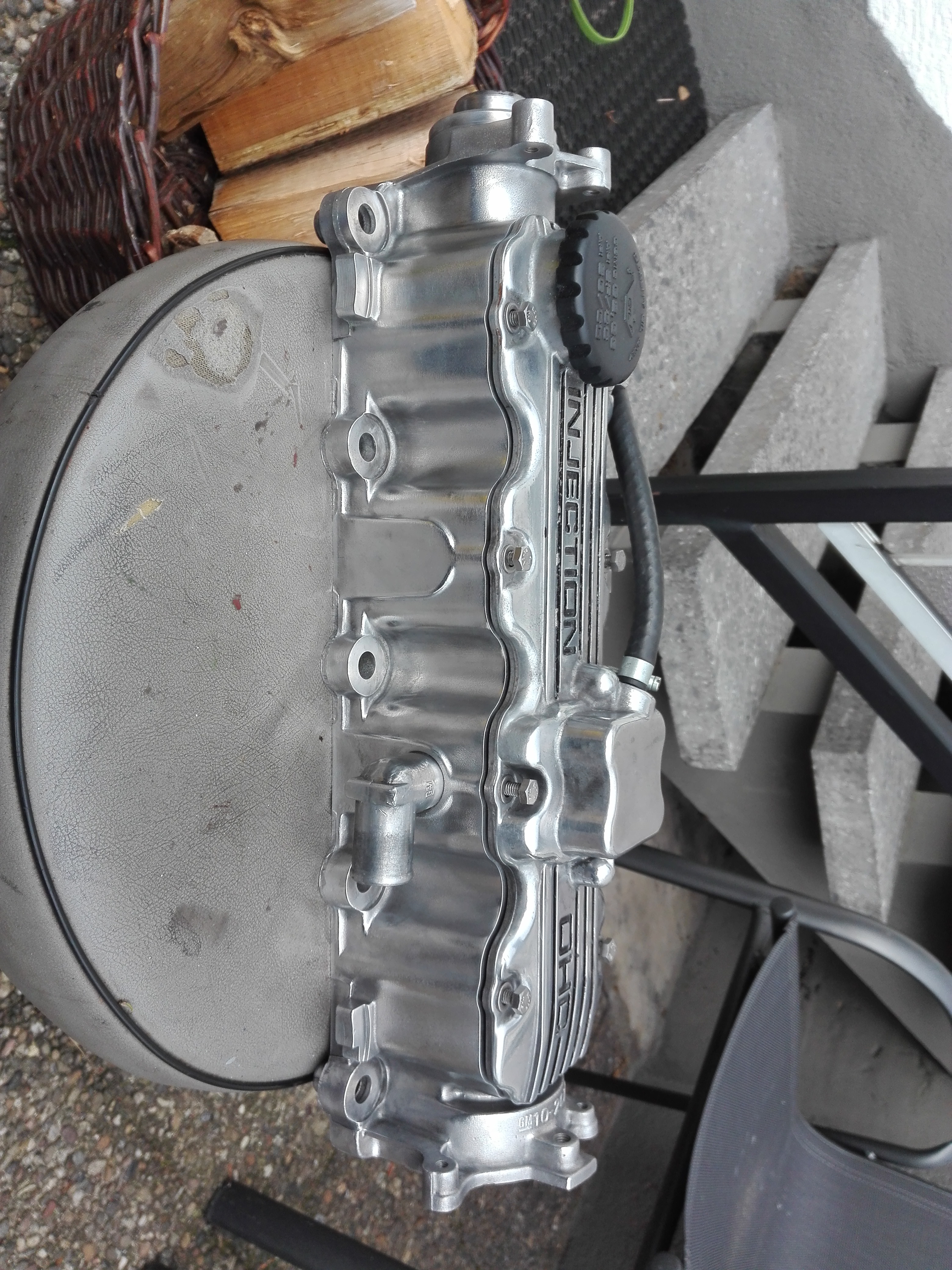

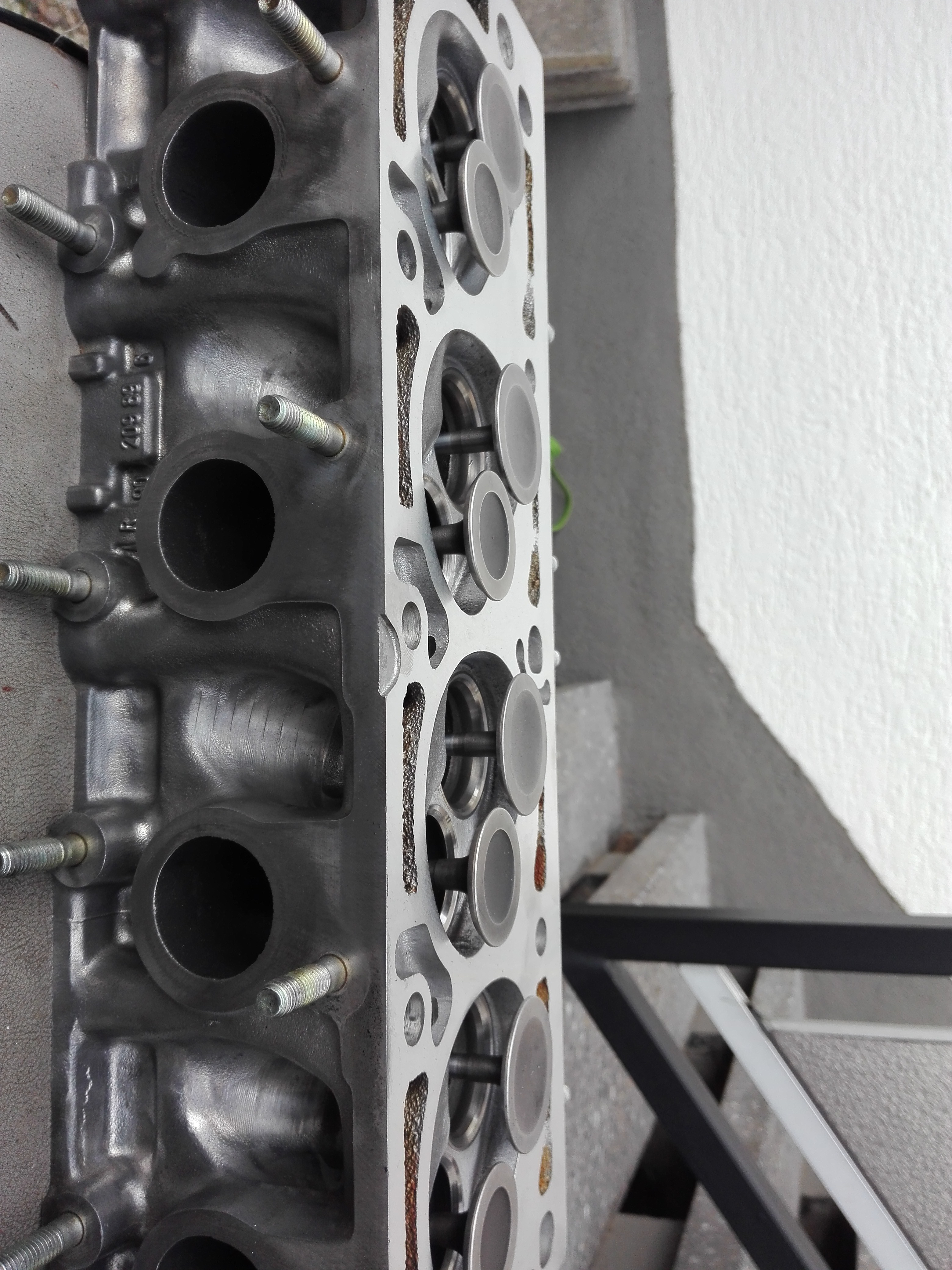

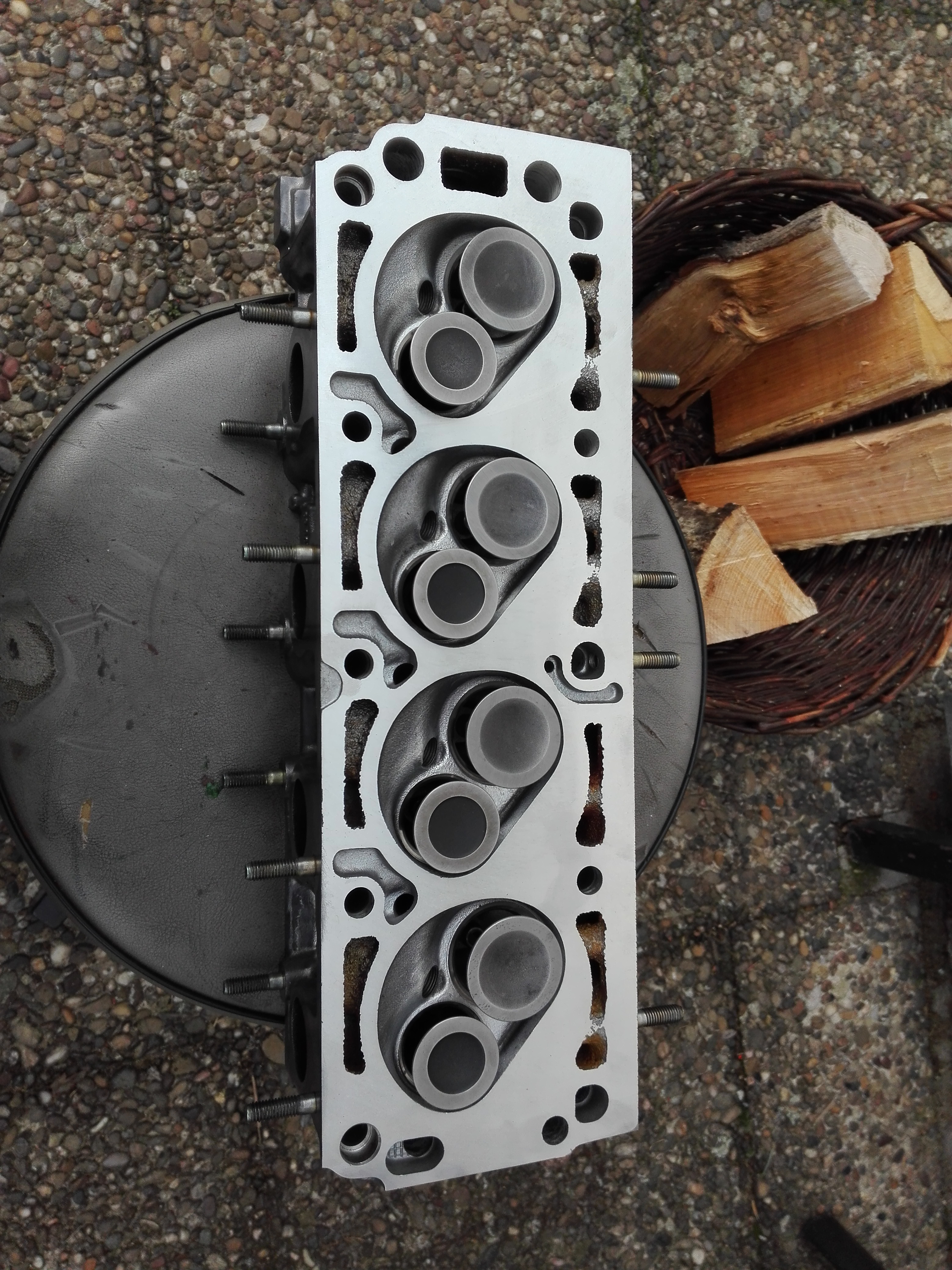

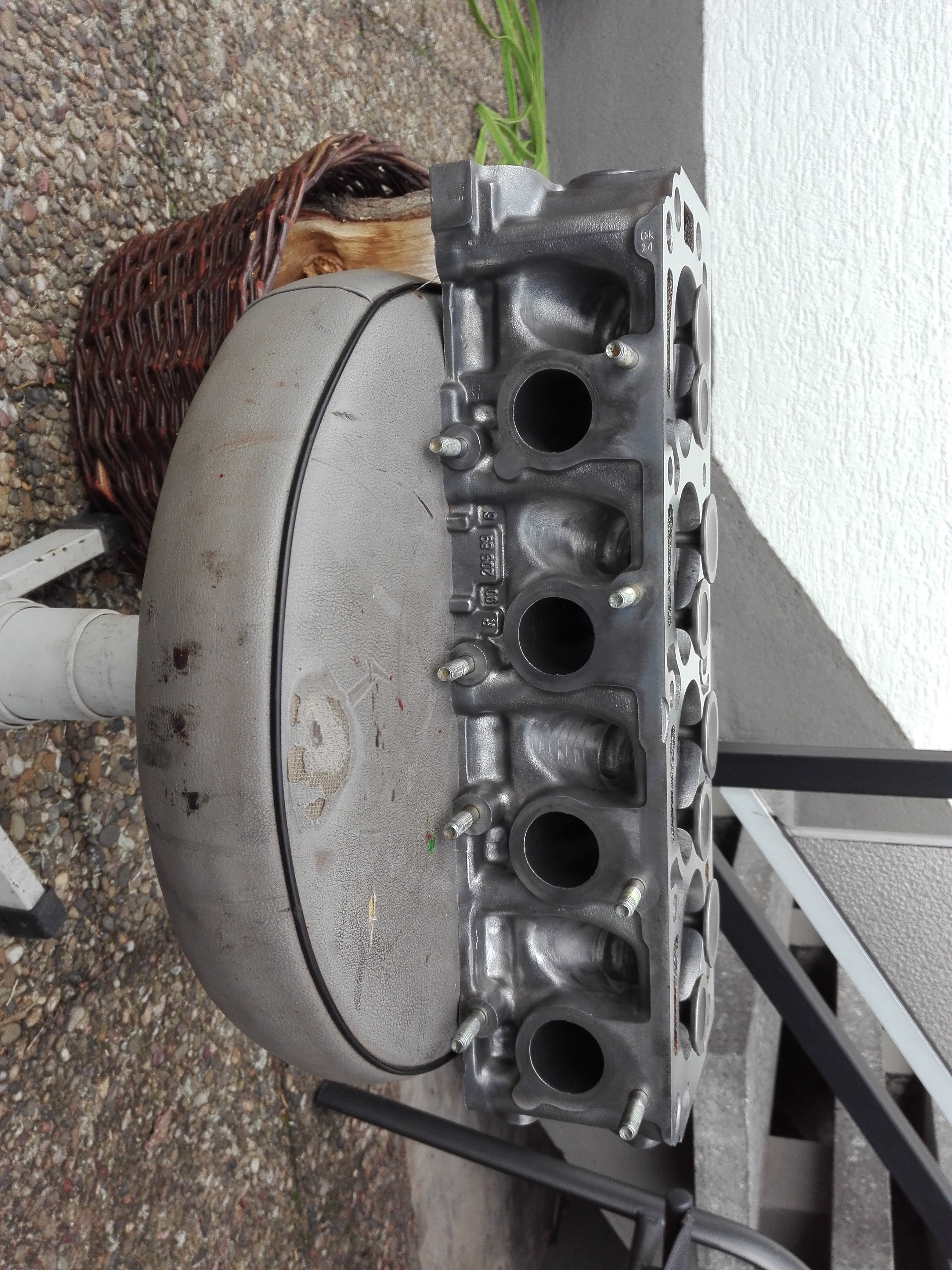

es gibt ein paar Neuigkeiten zu berichten. Ich habe Zylinderkopf, Nockenwelle und Ventile bei einem Motorenbauer überprüfen lassen, dabei ist raus gekommen das ein Ventil in dem Fehlerhaften Zylinder verzogen war und dadurch auch der Ventilsitz einen schlag hatte. Nun wurden alle Ventilsitze und Ventile nachbearbeitet und neu eingeschliffen, weiterhin wurde der Kopf geplant und keine Unregelmäßigkeiten an der nockenwelle festgestellt.
Nachdem nun alle teile nochmal gereinigt wurden kann der zusammenbau beginnen. Mittlerweile sind alle Bestellungen eingetroffen incl. meinem neuen Radio.

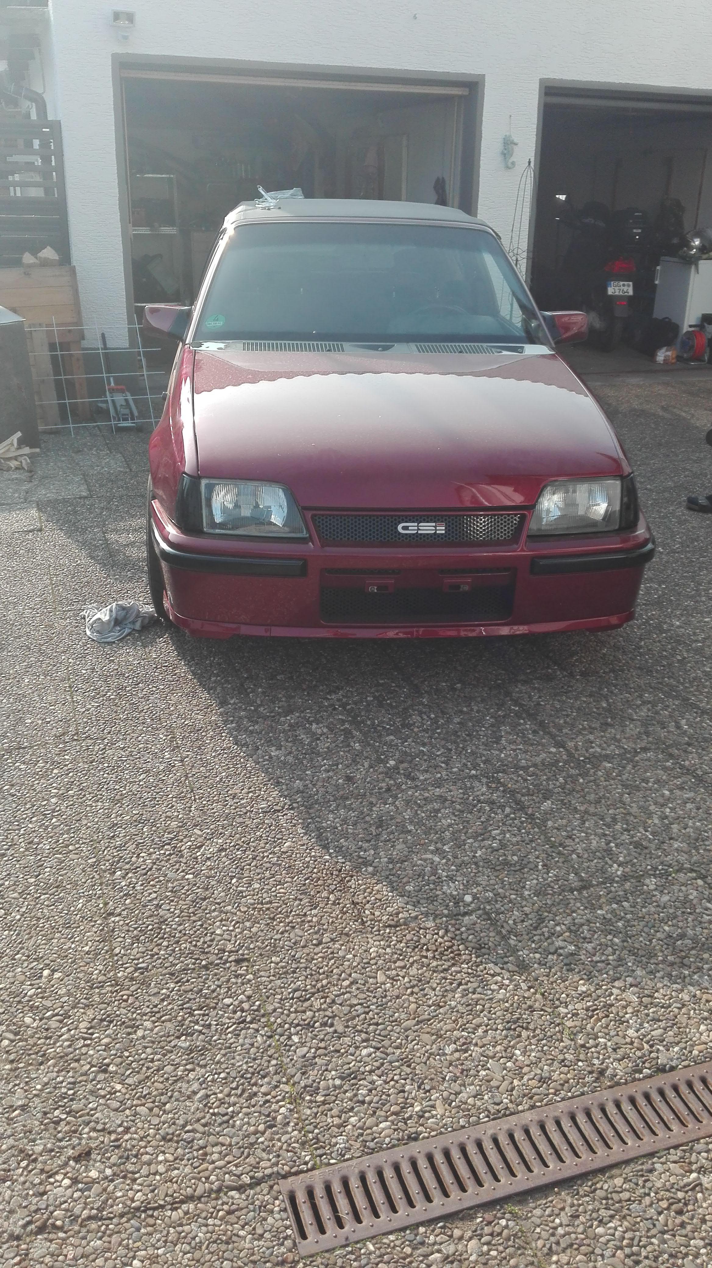

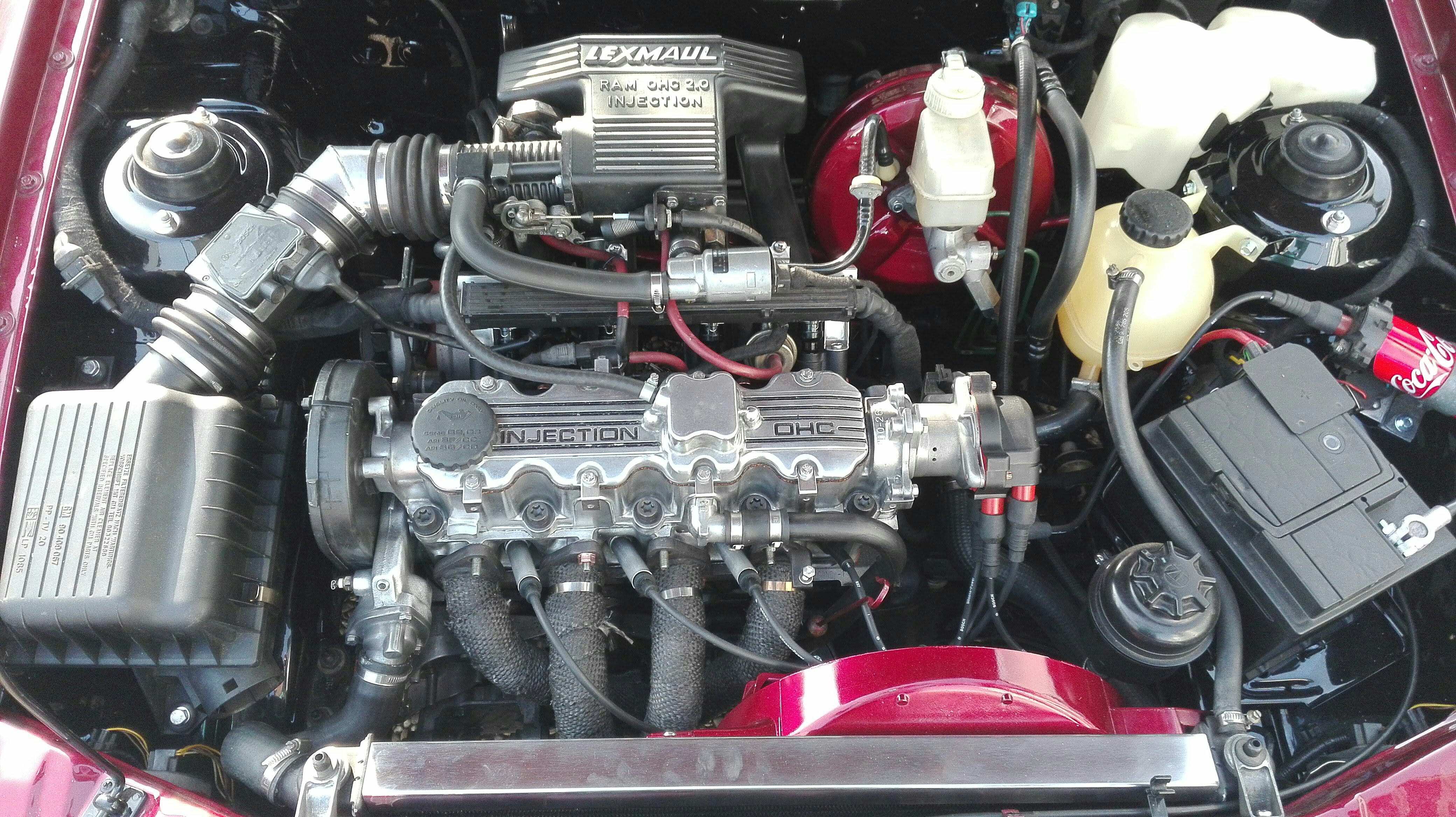

#197 Hallo zusammen,

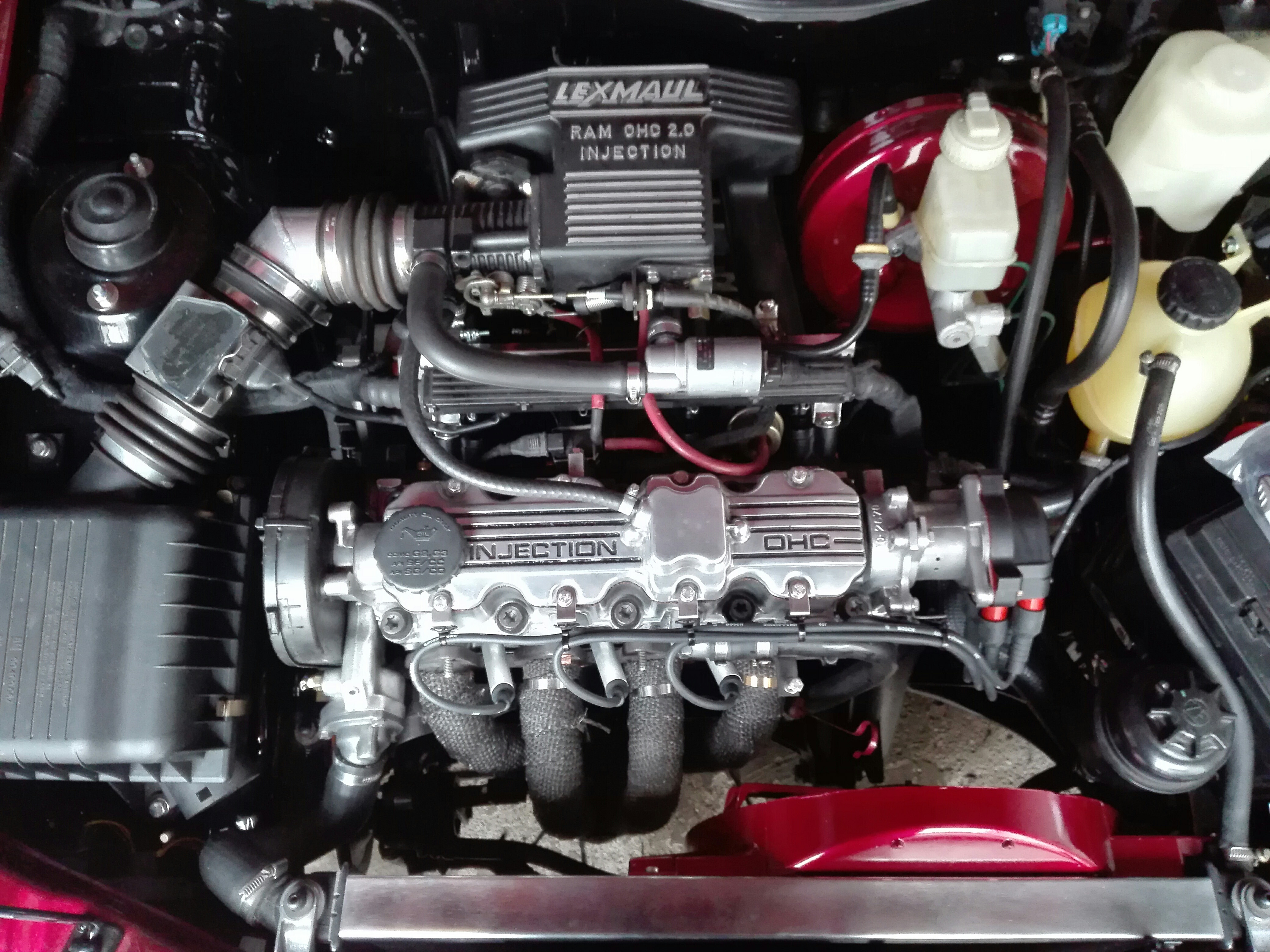

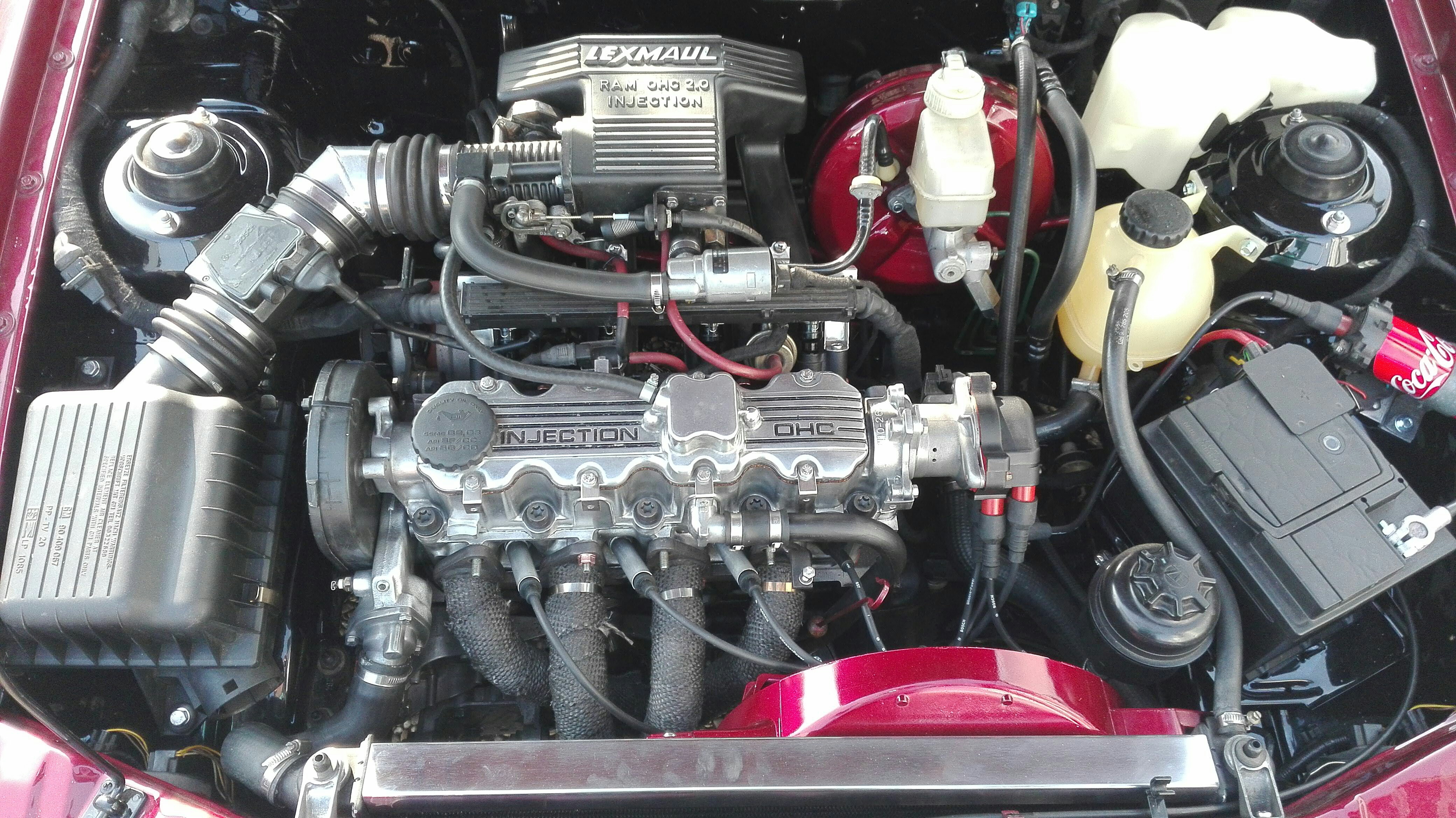

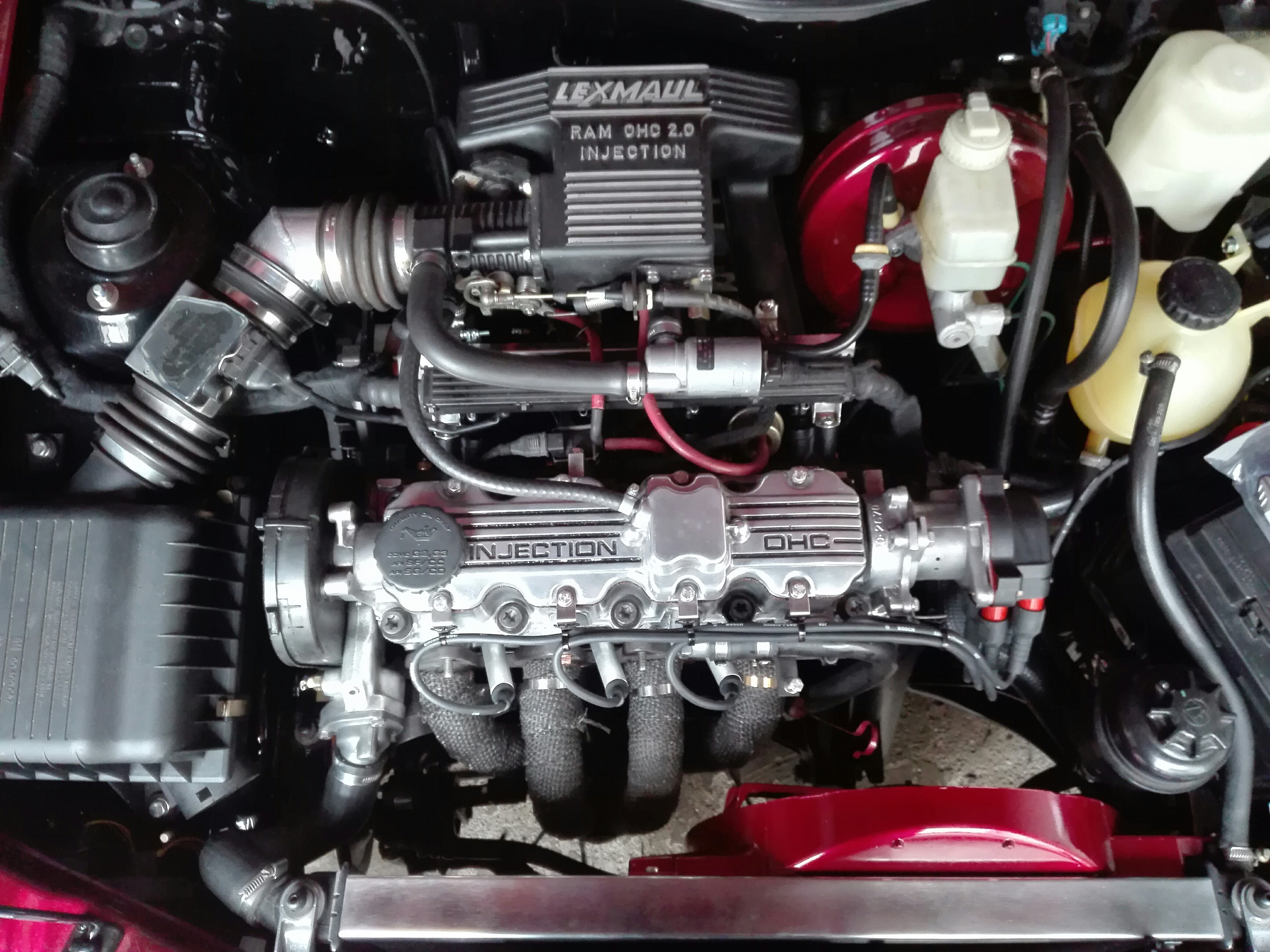

nun ist es fast geschafft, letze Woche und gestern wurde wieder einiges erledigt.
- Kühlerabdeckung gebastelt
- halter für die Zündkabel gebaut ( neu leider nicht mehr erhältlich)
- Kabelbaum und Zündkabel sortiert und befestigt
- Fühler für den HJS Kaltlaufregler eingebaut
- Ölwanne getauscht ( die xe ölwanne ist mal wieder gerissen)
- Getriebe deckel neu abgedichtet
- Motorhaube und Scheibenwischer abdeckung montiertUnd vieles mehr...
