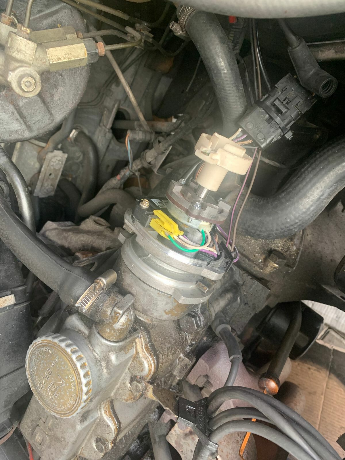

    Habe letztes Jahr bei Ebay-Kleinanzeigen einen (angeblichen) neuen original GM-Verteiler gekauft. Sieht auch echt neu aus, GM-Zeichen überall vorhanden . Produktionsdatum 2011 . Da mein Verteiler zwar gut läuft, aber sich die " Innereien " auflösen, war die Zeit reif für den Austausch.
    Gemacht ,getan ... und geht nicht.

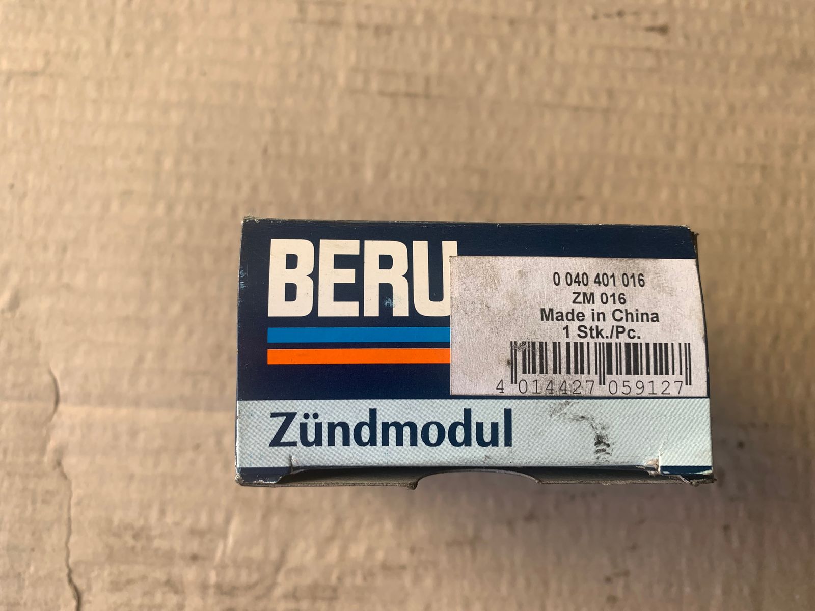

    Um es kurz zu machen, ich habe mich erinnert, das hier im Forum hat einer gesagt hat ( Forumsteilnehmer BennybezTim oder so ähnlich ?) , traut euren Augen nicht. Wechselt das Zündmodul. Bei mir im Handschuhfach ein Beru-Teil vorhanden ist ( Notreserve ) , wurde es eingebaut und... JA !! Es lläuft !!

    PS: Wie lange hält eigentlich ein Zündmodul von Beru aus China ?
