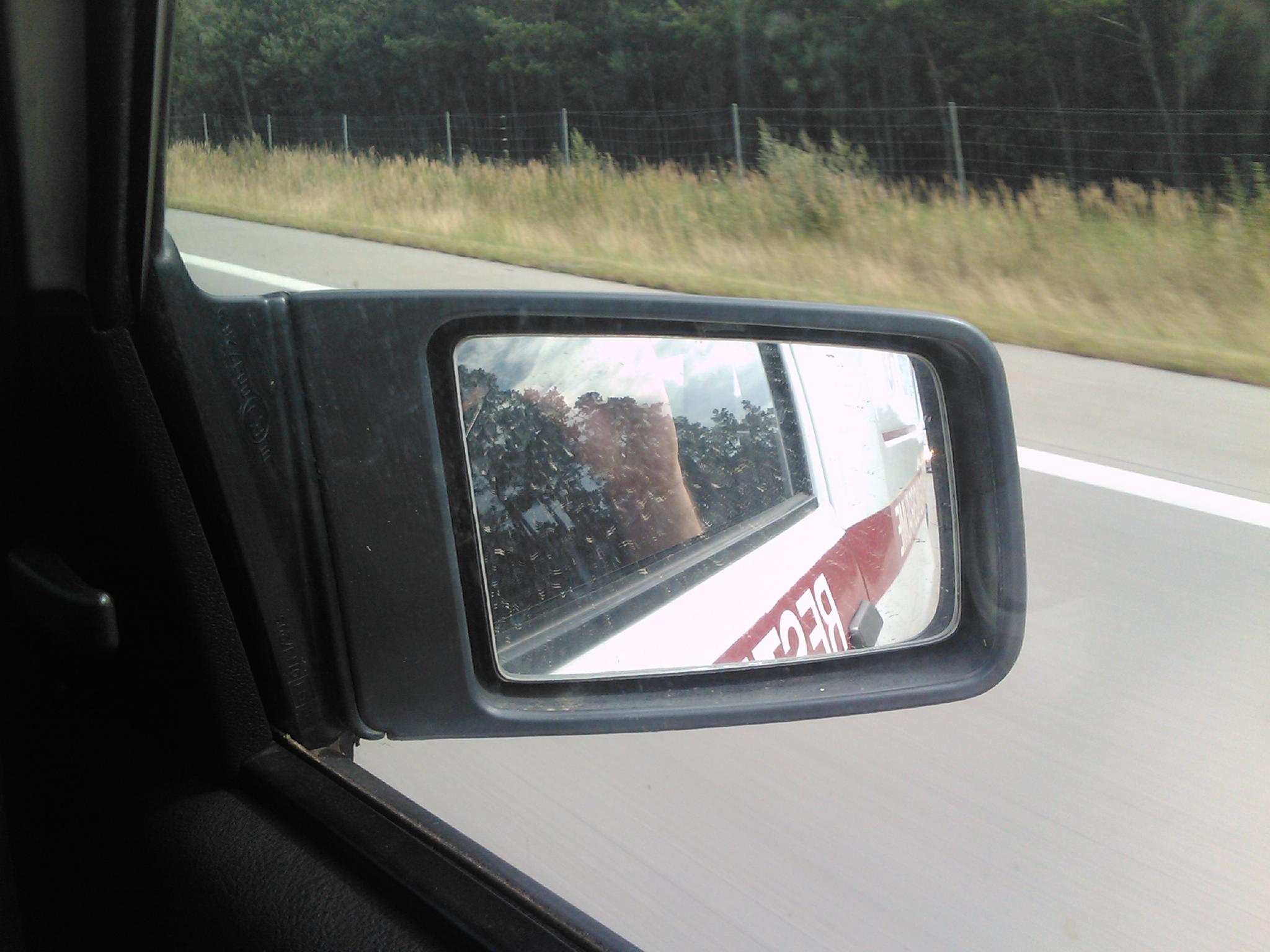

    Habe den Aufbau der Aussenspiegel gerade nicht so 100%ig vor Augen, aber wenn man den E-Spiegel (das Innenleben) in das Gehäuse vom Combo steckt, dann bekommt man doch den Sockel (das Stück was an die Tür angeschraubt wird) nicht mehr auf den Spiegel (das Innenleben) gesteckt, oder?
    Weil da sind ja so wie ich das in Erinnerung habe, zwei oder drei Nasen, die dann in zwei oder drei Klammern einrasten müssen... und da zwischen ist ja dann mit dem Combo-Gehäuse gefühlt 1 oder 2 (oder 3?) cm Abstand?
    Gruß Schrauber.
    Also auch das Gehäuse mit dem breiteren Rand an der rechten Seite (beim linken Spiegel) ?
    Kannst da nicht zufällig mal den Spiegel ab klappen und Bilder machen? Evtl. auch mal nach Teilenummer/n vom Innenleben gucken? Weil dann könnt ich das für rechts auch passend raus suchen.
