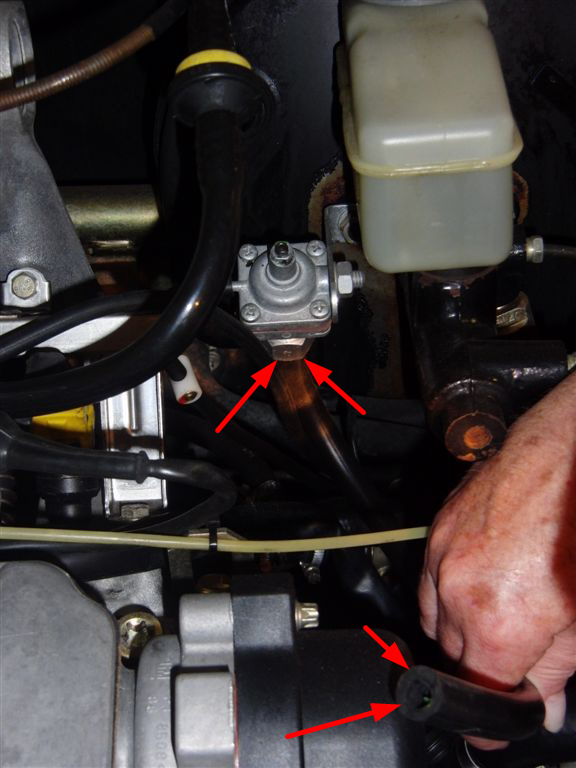

    Ich habe bei meinem 2,0-8V Motor (87er GSI) einen Schlauch gefunden der "ins Freie" fuehrt. Er kommt aus dem Unterdruckventil raus das an einem Halter am Bremskraftverstaerker montiert ist. Der Schlauch sieht am Ende beschaedigt aus, als waere er wo abgerissen worden. Ich habe den moeglichen Bereich abgesucht, aber kein Gegenstueck oder eine moegliche Anschlussmuffe gefunden. Wo geht der hin?
    Und PS, was macht dieses Ventil ueberhaupt? Es ist nur ein weiterer, duennerer Schlauch angeschlossen, und ein Sintermetall-Abluftfilter direkt im Ventil verbaut.

    Sieht aus wie ein Benzindruckregler zum einstellen.Wenn ,da müssten da aber 2 Benzinschläuche drann gehen und ein Unterdruckschlauch an das Saugrohr.Mach mal ein bild vom motor ,speziell von der Einspritzung und den Benzin-verteiler-Rohr da wo die einspritzventile dran sitzen,denn da sitzt Orginal ein Benzindruckregler auf höhe des 3 bzw 4 Zylinders
    Das ist ein Kaltlaufregler (KLR), leider kann ich aber keine Angaben machen, wo der Anschluss dran muss.
    Kraft kommt von Kraftstoff! :bier:
    Soweit ich das in Erinnerung habe, geht ein anschluß an einen Heizungsschlauch. dort mußte auch eine metallmuffe drin sitzen, unten bei einem der schläuche zum Heizungskühler im innenraum....
    und der andere sollte oben an der Ansaugbrücke am kurzen schlauch vom leerlaufsteller mit einem T-Stück verbunden sein.

    stimmt, jetzt wo ihr es sagt, kann ich mich wieder daran erinnern, als ich den c20ne mit klr aus meinem alten gsi ausgebaut hatte.
