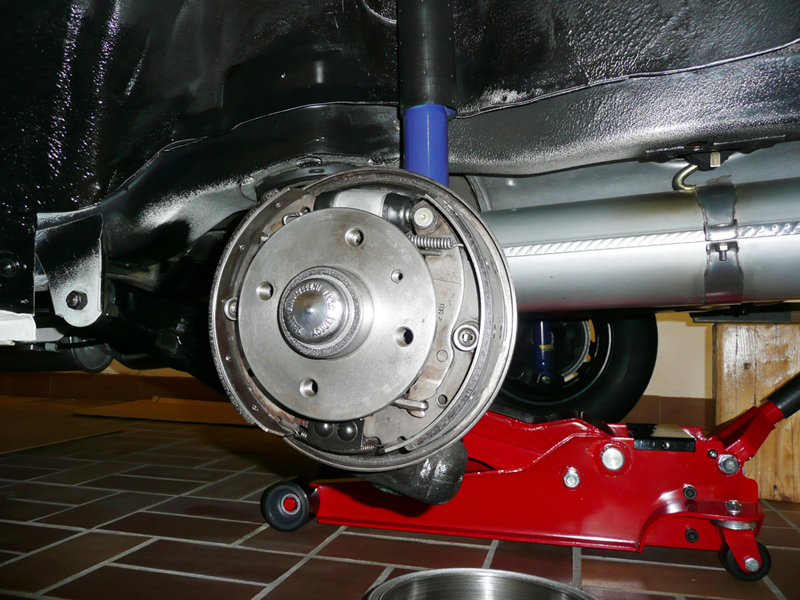

Mit Hilfe von "So wirds gemacht" habe ich soeben meine Trommeln incl Bremsbacken gewechselt (alles ATU teile). Die Arbeit ging gut. Aut. Nachstelleinheit wurde im Gewinde gefettet und zurückgedreht. Trommel ging mit wenig spiel drauf. Durch das treten des Bremspedals muss ich ehrlich zugeben das ich kein Klicken von den Bremsen hörte - ich nehme an, dass die Bremsbacken eigentlich schon korrekt eingestellt waren beim montieren (weil sie so straff draufgingen).
Durch die neuen Trommeln und Backen wurde die Handbremse schlapp - ich konnte sie ganz weit nach oben ziehen. Unterm Auto habe ich dann das Handbremsseil durch die SW13 Muttern angezogen und dann packte die Handbremse sehr gut zu (mit 3-4 Klicks).
Eine Probefahrt auf dem Kies stellt jetzt leider fest, dass nur das rechte Hinterrad blockiert (wenn man Handbremse betätigt).
