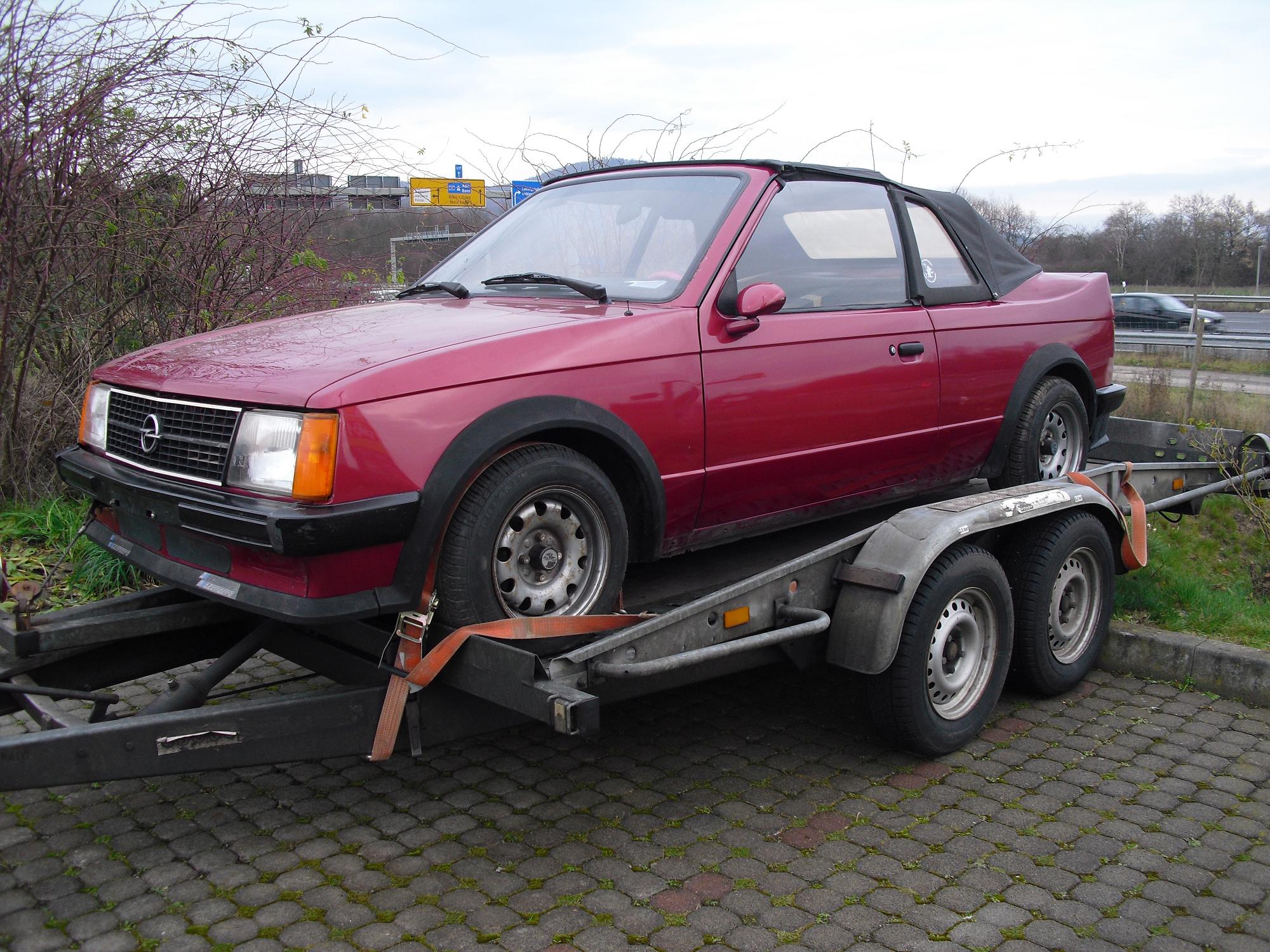

			#5 Bekomme ich denn mit einem 20xe Motor auch die H-Zulassung? Es ist ein 1,6S Motor mit 90PS drin und einem F16 5Gang Getriebe-
 Er ist mit H+R Ferdern ca 40mm tiefer und hat Koni Gelb drin.
 Mattig SSF 7 x 13 mit 185/60/13
 Sr Armaturen und SR Sitze wobei der Fahrersitz ein Schalensitz mit Shroth-Gurten ist
			#9 Hallo, ganz Blöde mal gefragt , WARUM macht man sich nicht VORHER mal ein oder zwei Gedanken ????????? Aber was solls , damit das nicht wieder eine Tot Geburt wird , wie so manches Projekt hätte ich da einen Vorschlag . Wenn C20XE , dann alles TÜV konform bauen und MIT Kat .... Wenn du ihn dann anmeldest , wird das auch nicht teurer als 07 oder H . Mfg Chefkoch
