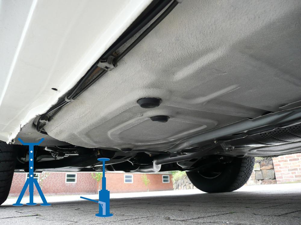

hast Du vor die komplette Auspuffanlage zu demontieren?
Wenn Du nur an den Endtopf musst und an die Haltrung/Verschraubungen für den Mitteltopf, reicht es aus,
wenn Du das Fahrzeug nur auf einer Seite hochbockst.
Damit Du eine ordendliche Höhe bekommst hebst Du das Fahrzeug vorne am Querträger hoch und stützt es anschließend mit dem Unterstellbock ab.
Da der Kadett vorne da meiste Gewicht hat, wir sich das Hinterrad ebenfalls anheben.

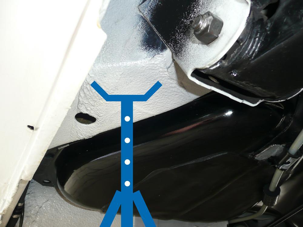

Hier kannst Du dann den zweiten Unterstellbock am hinterem Holm setzen.
Bitte lege aber auch ein kleines Holzbrettchen drunter.
Falls der Wagenheber in der Höhe noch nicht ganz ausreicht, ich denke Deiner hat eine Endhöhe von ca. 35-38 cm. kannst Du den Rangierwagenher unter dem aufgebocktem Fahrzeug ablassen und evtl. eine stabile Europalette oder ein Reservereifen mit den Radmutternlöchern nach oben legen und den Wagenheber darau fstellen und erneut anheben. Anschließend ebenfalls die Unterstellböcke verlängern.
So solltest Du eine perfekte Höhe auf der einen Seite haben.
Das Fahrzeug steht nun auf der einen Seite auf den eigenen Rädern und auf der anderen fest und sicher auf den Böcken.
So kann auch mal am Auspuff gewackelt und gedrückt werden.
Du kannst Dir ja nach dieser Aktion überlegen, ob Du Dir einen neuen Wagenheber zulegst,
oder ob Deiner ausreicht. Durch den zweiten Hebevorgang solltest Du ebenfalls an die 50 cm kommen.
Viel Erfolg
