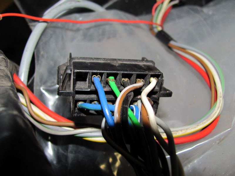

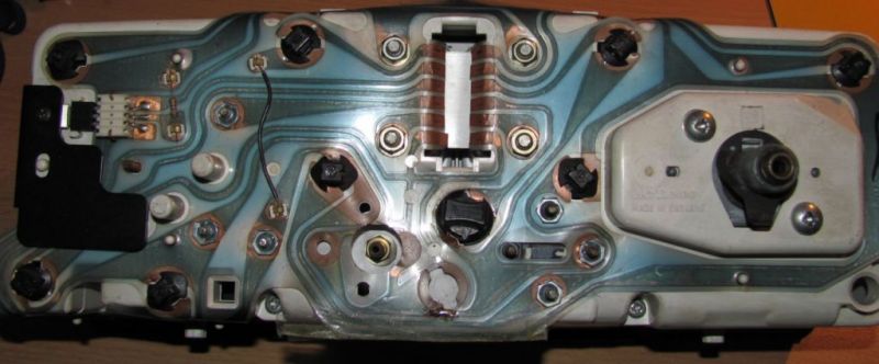

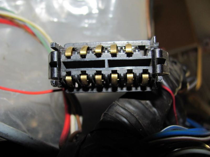

So hier erstmal der Stecker. Für den selben Tacho, jedoch ohne Öldruckmesser. ist aber egal, weil ist ja nur ein Kabel. So hat es bei mir bei dem selben Tacho funktioniert. Tachobild von dem zugehörigen Tacho (Leiterplatte hinten) muss ich noch für in die Garage. Liefer ich noch nach.

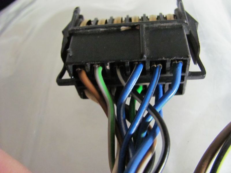

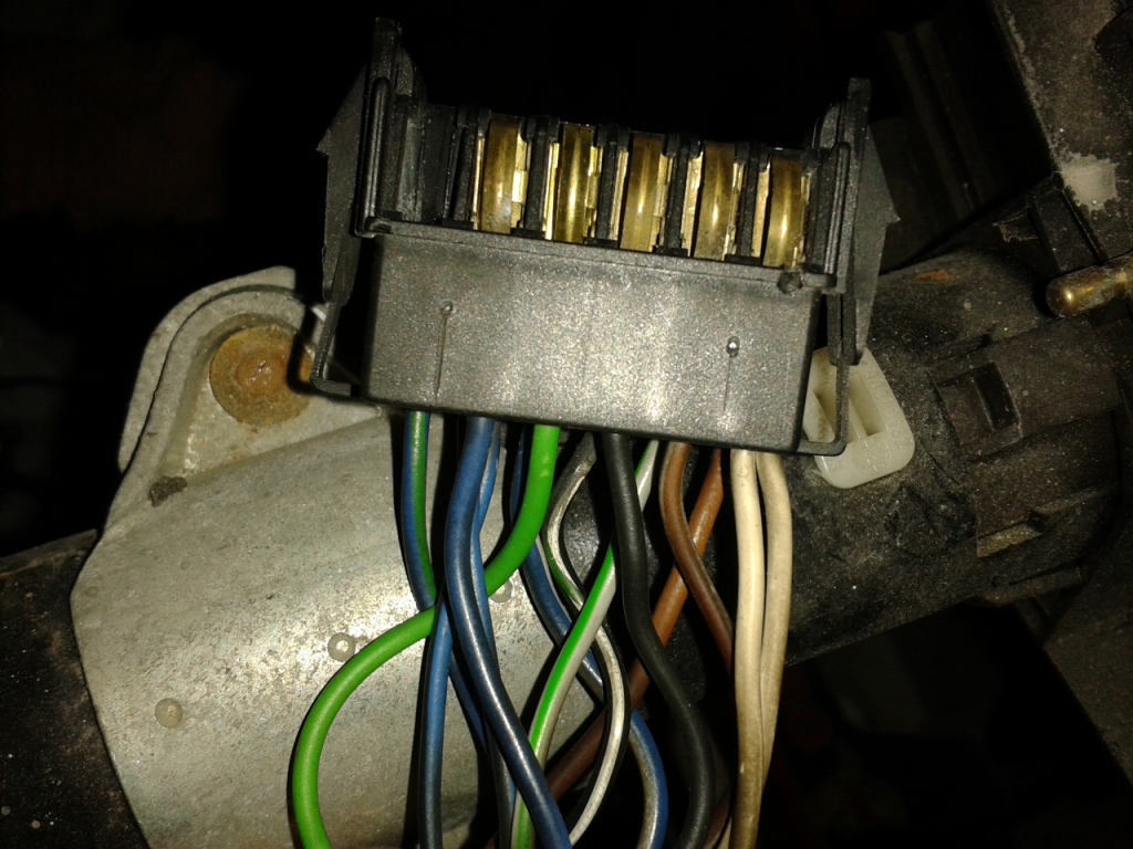

Hier aber schonmal die Kabelfarben von hinten:
Hier der Tacho von hinten:

Habe gerade nochmal Farben und Bild verglichen wie ich geschrieben habe (falls was falsch wäre), Belegung muss jetzt stimmen, weil mein Bild das gleiche sagt. Alles weitere muss Fehler an den Instrumenten sein.
