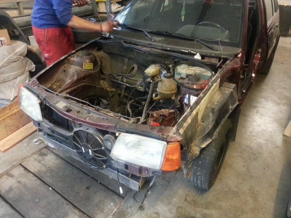

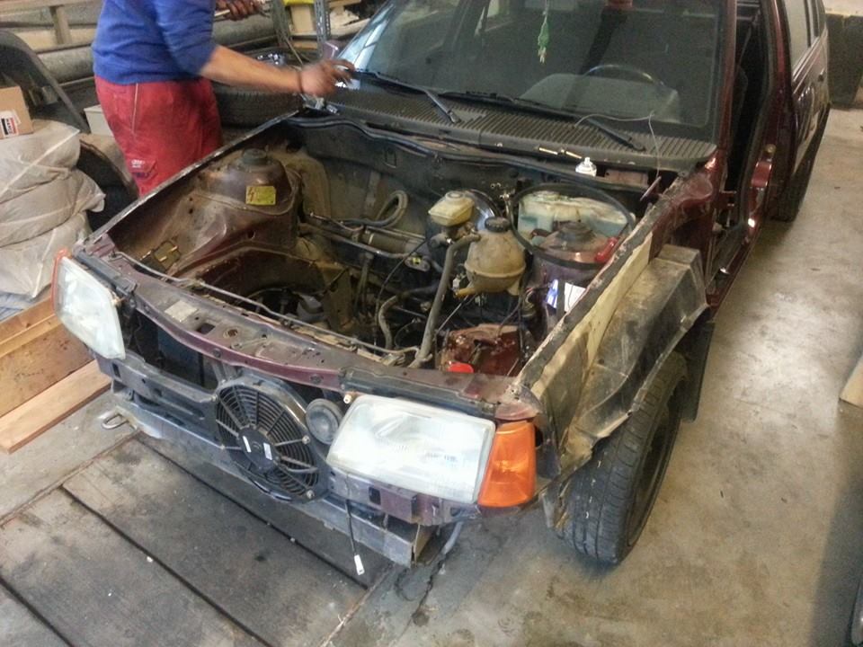

Hier hat es meinem C16NZ bei ca 160km/h den Zahnriemen zerfleddert, der endgültige Stratschuss den Motor zu tauschen.
Also raus damit!
Zum ersten mal in meinem Leben einen Zahnriemen mit Wasserpumpe gewechselt.

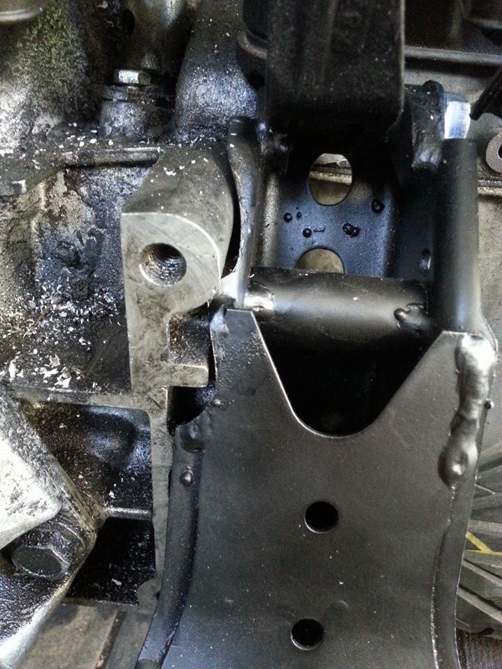

Drehmomentstütze mit der Flex formschön angepasst

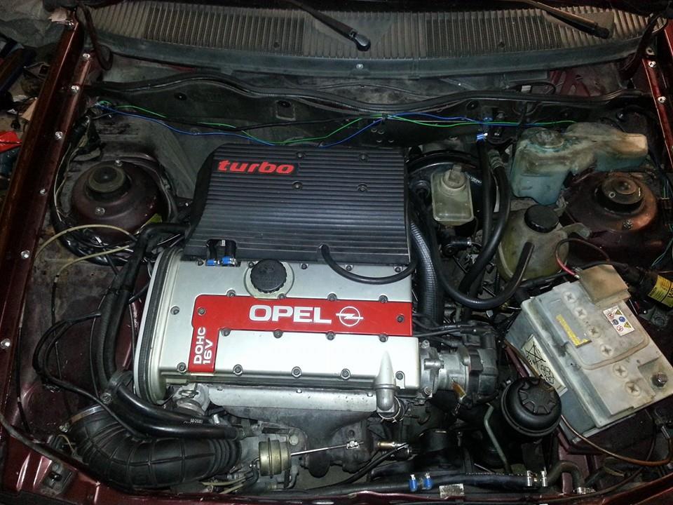

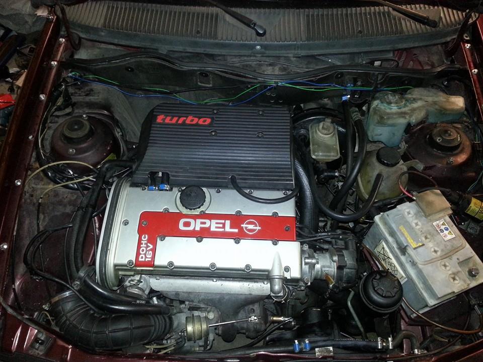

Rein mit dem C20LET!

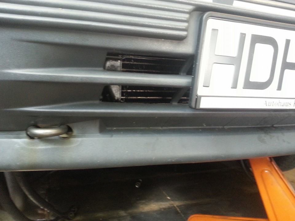

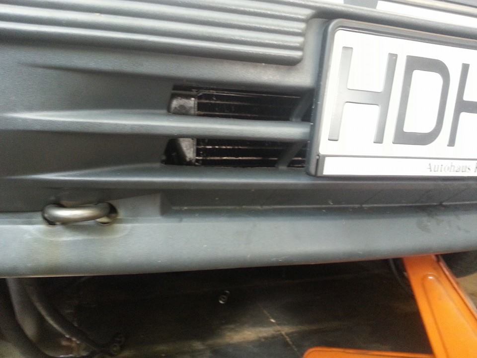

Ölkühler sitzt perfekt hinter der originalen Lüftungsöffnung der Stoßstange.
Aus Platzgründen und um die originale Optik keinesfalls zu beeinflussen der etwas ungewöhnliche Platz für den Ladeluftkühler, der jetzt noch auf die passende Verrohrung wartet -
#77
Als absolute Elektrikniete bin ich doch sehr stolz darauf die Kabel halbwegs professionell verlegt zu haben.

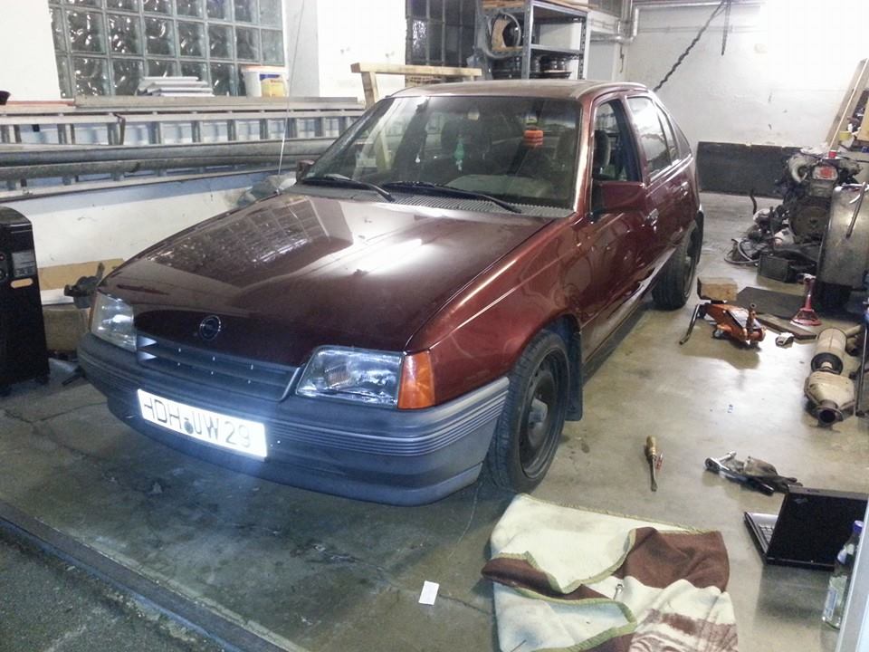

Langsam wieder ein Auto.
Der Luftfilterkasten und ein paar weiter Anpassungsarbeiten und Verbesserungen sind noch nötig...
Von Außen schon fast wieder ein originaler Kadett, Spaltmaße noch einstellen, dann fehlen nur noch die Stoßleisten und die Beauty-Typischen Erkennungsmerkmale wie Schriftzüge und Zierstreifen.Es ist endlich ein Ende in Sicht...
Bin wie immer gespannt auf eure Kommentare, Anmerkungen, Verbesserungsvorschläge usw.

Den hinteren Motorhalter hätte ich original gelassen und lieber am Getriebe die Ecken weggenommen, aber wird schon passen so.
Ist wohl reine Geschmackssache wie man es löst.
Bei dem Ladeluftkühler meinst nicht, dass er etwas gefährlich tief hängt?
