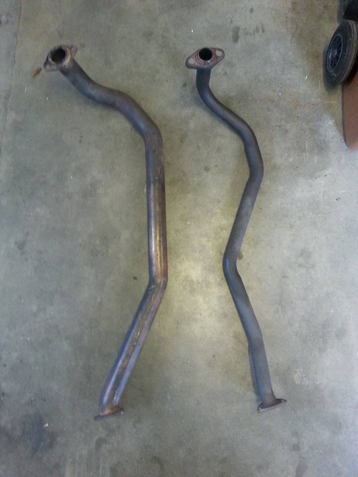

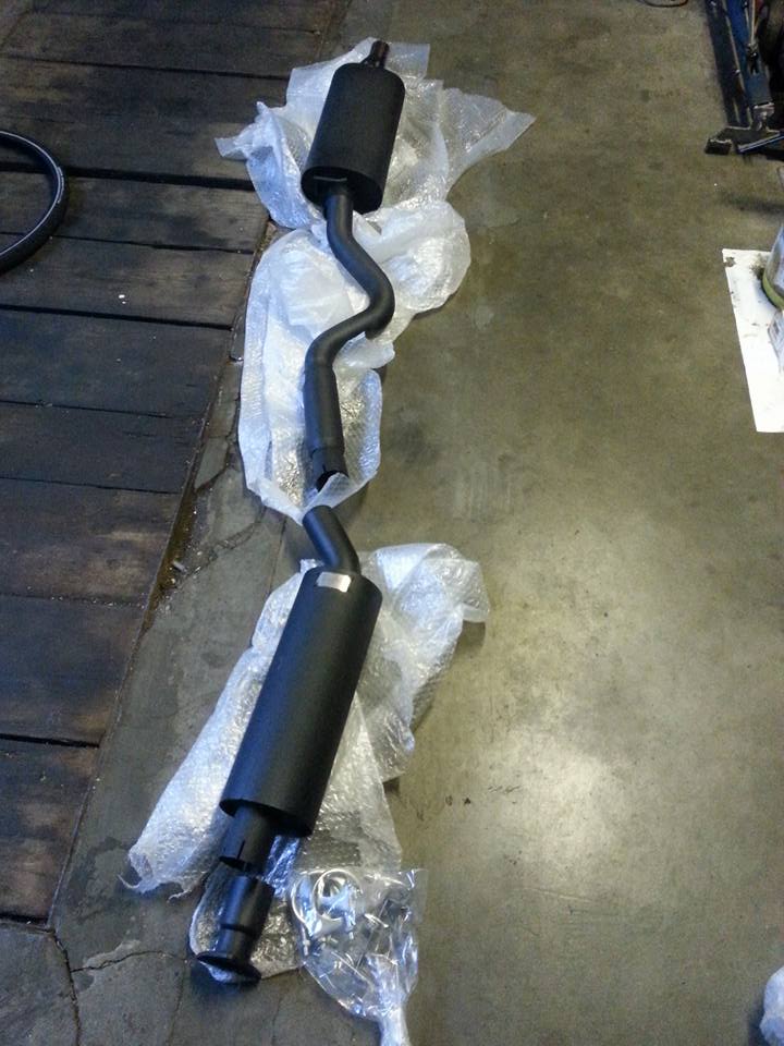

    Gerade bin ich dabei den Auspuff anzupassen, links Calibra, rechts original vom C16NZ

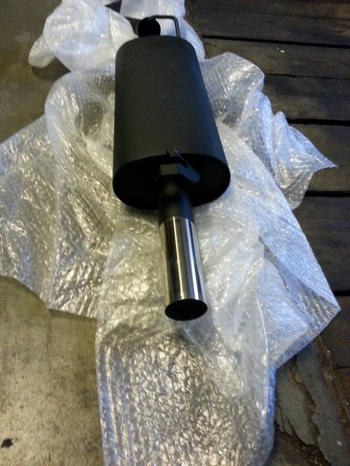

    Habe mich für einen Friedrich Gruppe A entschieden da ich mir hier den besten Klang verspreche
    Auch wenn ich mittlerweile lernen musste, dass der 16V einen anderen Endtopf hat, habe ich nun die fehlenden Teile zur Montage an der 1,6er Karosse besorgt und werde mich die nächsten Tage an die Schweißarbeiten machen.
    Die hoffentlich unauffälligste variante, ein Endrohr, Rund, 60mm Durchmesser.

    gerades Rohr in 60 finde ich super.
    Allerdings hast du ne FMS Anlage.. hab meine an mehreren Stellen anpassen müssen, mit dem Ergebniss war ich aber nie wirklich zufrieden.
    Fahre nun eine Powersprint GR.N passt um Welten besser, also sogar pnp und kling viel besser.
    Wird aber bei dir aufgrund des Turbos eher kontra produktiv sein, da die nur 55mm hat..
    Hauptproblem bei der Gr. A FMS war halt dass ich aufgrund der Tieferlegung nich genug Luft zwischen Achse und Bodenplatte hab..

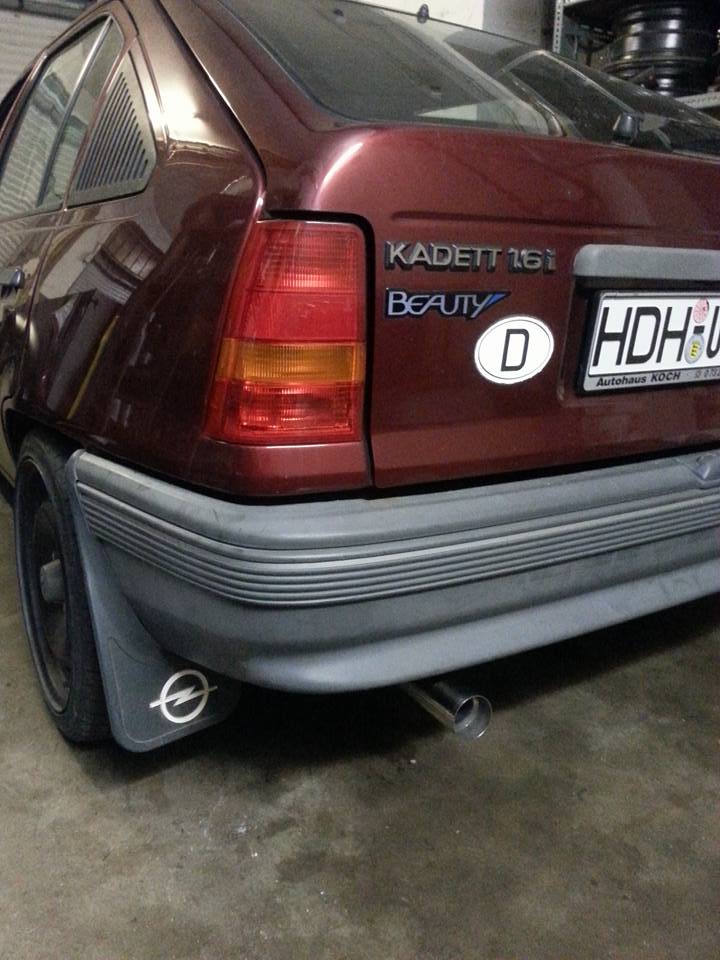

    Der Auspuff passt katastrophal oder einfach gar nicht. Egal wie ich ihn hindrehe er sitzt einfach immer Scheiße! Wenn ich ihn unterm Auto so einigermaßen habe steht das Endrohr hinten 15cm über obwohl ich alles so weit es geht zusammengesteckt habe, wenn ich es so hindrehe, dass es hinten passt stößt der Bogen über der Achse an die Karosse und der Mitteltopf hängt so tief, dass ich nicht mal mehr aus der Garage raus komme :thumbdown:
    Aber was nicht passt wird passend gemacht... hier mal ein Bild wie es Momentan aussieht, am Wochenende gibt's mehr.
