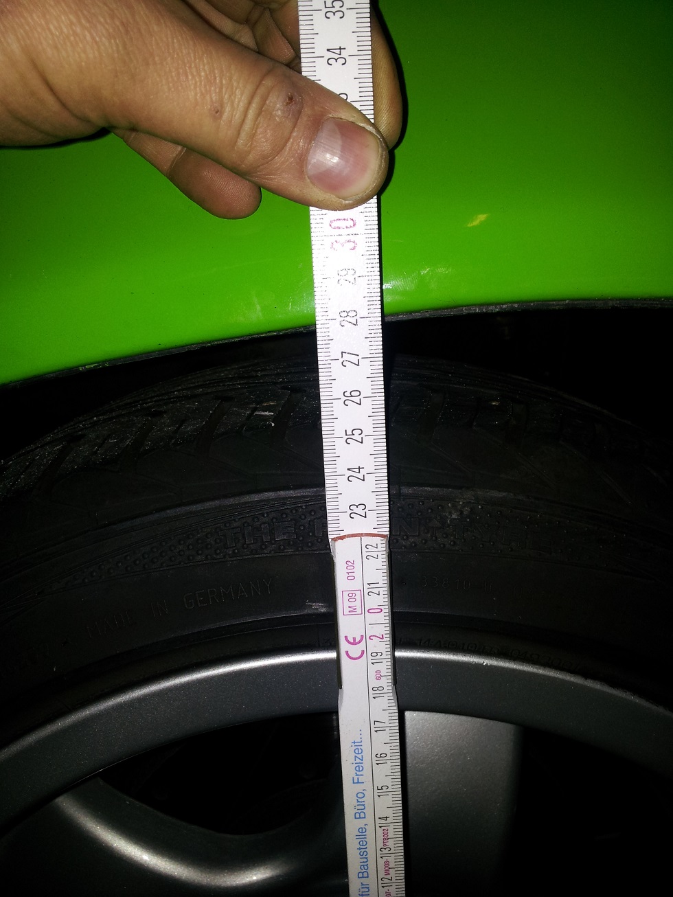

habe gerade gefühlte 1000 Beiträge über die Fahrwerke/Federn vom E gelesen. Wollte mir neue Federn einbauen die genauso tief sind wie meine jetztigen die einfach ab sind mittlerweile. 60/60 Jamex vorne nachgepresst mit gekürzten H&R Dämpfern 35mm Rebound und seid 18 Jahren bei mir verbaut. Nun mal meine Frage ... wie tief kommen welche Federn??? Viele gibt es ja nicht mehr ...nichtmal in der Bucht.. bloss diese TA technics ohne Tüv... ich habe bei meinen mal gemessen von der Radnaben bzw. Felgenmitte zum Radlauf vorne und habe 28cm.Unter der Ölwanne knapp 4cm. Der ist echt schon sehr tief aber ich möchte es auch wieder so haben. Wieviel cm habt ihr mit welchen Federn gemessen Radnabenmitte zum Kotflügel...???

Ich hab im E mit C30XE und 70/45mm K.A.W Federn für den Vectra A folgende Werte:
vorne - 315 bzw. 320
hinten - 280 bzw. 275 -
#6 Kiwikeks Deswegen hatte ich ja auch nach Fahrwerk und Motorisieirung gefragt.... Radreifen kombination müsste doch wenn man mitte Nabe/Kotflügelkante( insofern orig.)misst egal sein oder...???

klar die Angabe in cm ab Radmitte ist dann die Selbe, egal welche Räder. Jedoch sieht Angabe X bei 215/40R16 top aus, und bei 195/45R15 hast du 2cm Luft im Radkasten.
