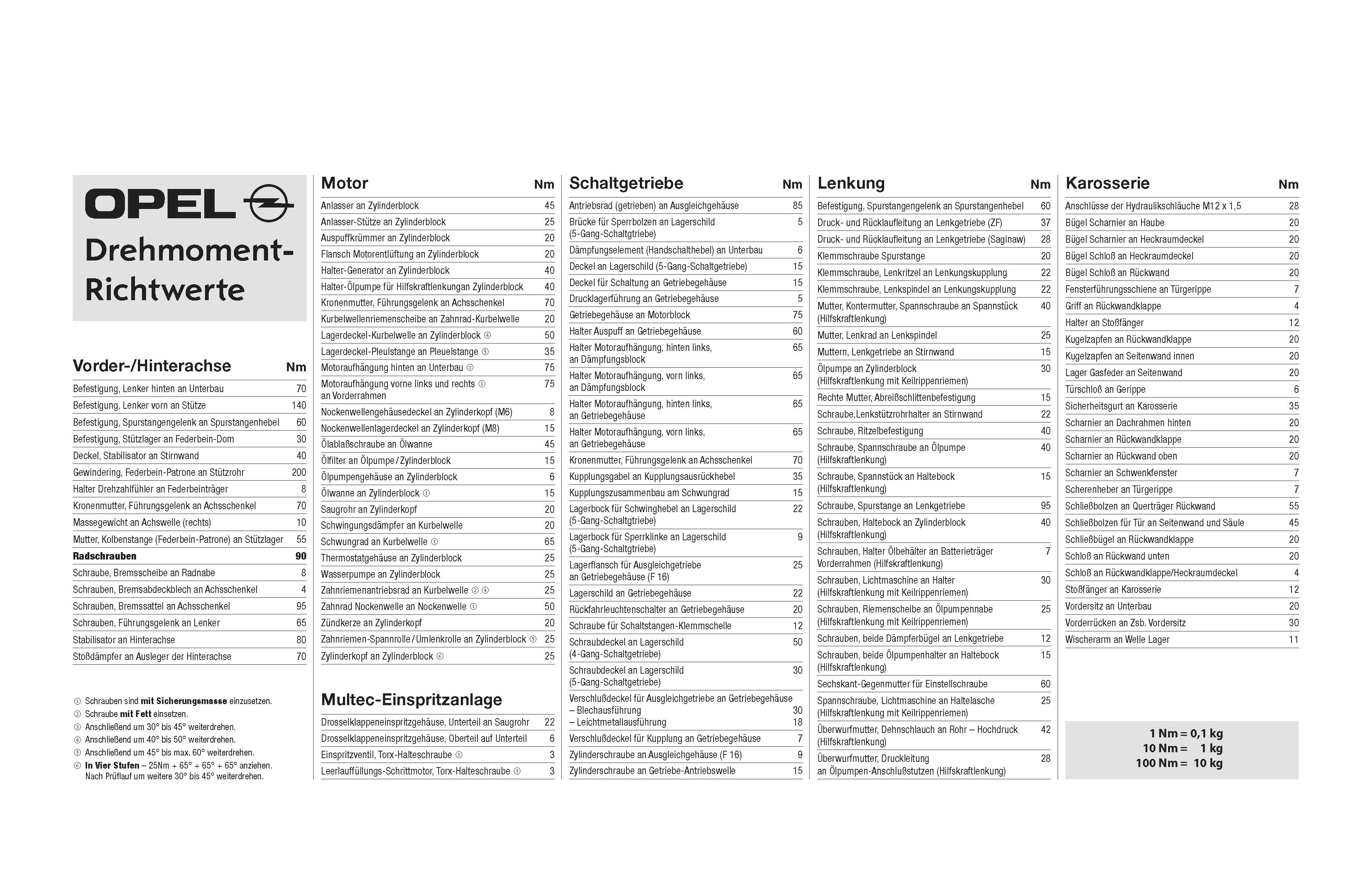

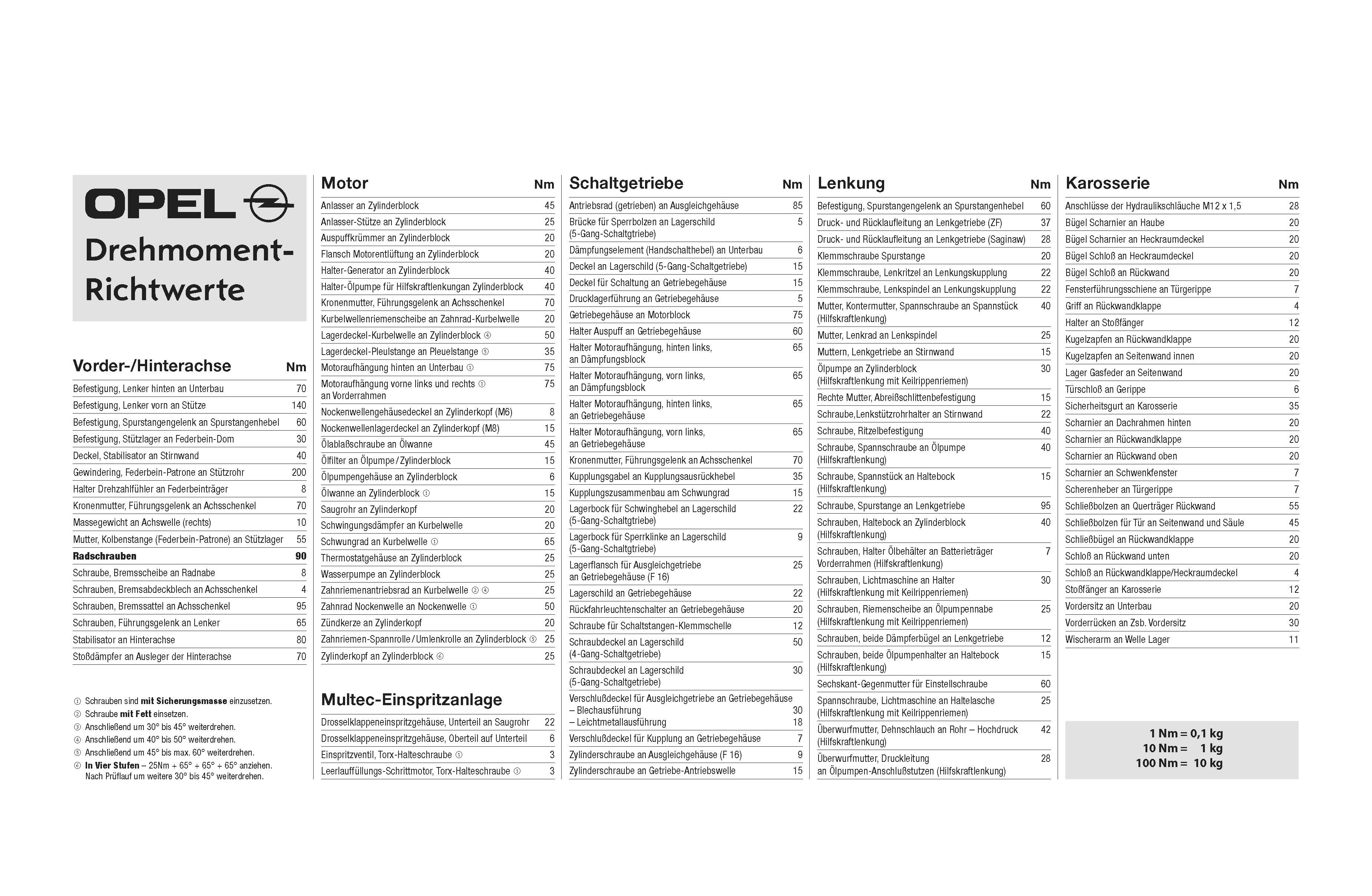

    Hallo Race_Taxi,
    für Deinem 13 NB-Motor müsste der Drehmoment für die Schrauben 65 Nm sein.
    Schrauben sind mit Sicherungsmasse einzusetzen.
    Habe mir eine Liste für meine beiden Kadett E mit den verschiedenen Drehmomenten zusammengestellt.
    BeautyOpel
