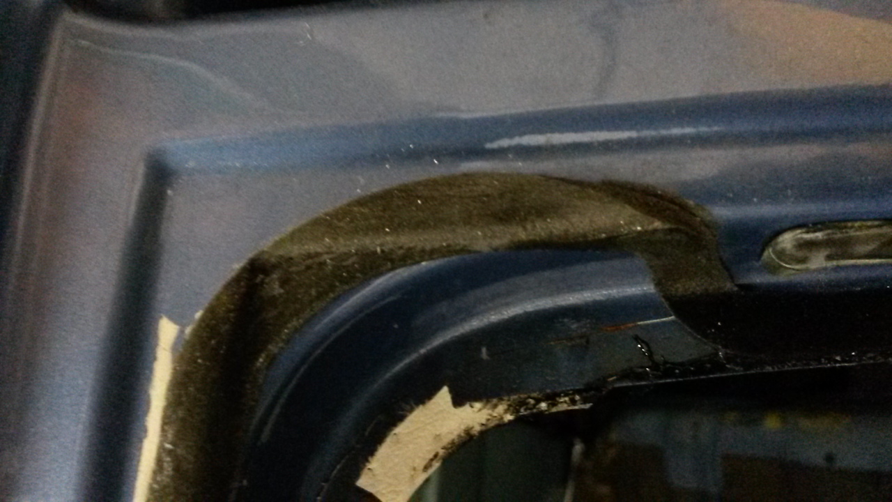

Die gezeigte Abdichtung kam beim Ausbau der hinteren Seitenscheiben zum Vorschein.
Sitzt die immer da? Ist mir noch nie bewusst aufgefallen beim demontieren.
Die zieht sich um das ganze Fenster außer unten.
Das Auto hst Ausstellfenster. Vll. liegt es auch daran!?
Und muß da nach dem lacken wieder so eine hin oder kann man das durch Sikaflex oder ? ersetzen?
Dichtung (?) beim hinteren Seitenfenster
#6 Man sieht auf dem ersten Bild sehr deutlich, daß das Auto eine blaue Luxus-Ausstattung hat, deren Türverkleidungen unten vollflächig sind. Also ist es ein Kadett Luxus ab Mj'82. Auch der Chrom-Gleitbügel des vorderen Gurtes spricht für einen Kadett ab Mj'82. Und man kann sehen, daß das Auto Taubenblau ist, also bis Mj'82. Außerdem wurde der Kadett Luxus (und Berlina) nach Mj'82 in Deutschland nicht mehr mit dem kleinen Deckel angeboten.
Der Kadett-D mit dem kleinen Deckel hatte generell eine schwarze Papp-Heckablage. Ausnahme: Der Berlina, der hatte eine schwarze Ablage mit farbigem Teppich. Und: Der '82er Luxus hatte eine farbige Papp-Heckablage, beige, blau, rot oder eben schwarz. Die blaue ist damit wohl eher selten... Man kann sie sogar sehen.
#7 Hat mich jetzt interessiert,weil es ein 81er mit schwarzer Ablage ohne Teppich ist
Die Farbe auf dem Bild täuscht.
Die Farbe ist e218 und wurde vom Lackierer als saphir blau entschlüsselt !?
Ocp wollte mich wg.der Dichtung zurückrufen...nicht geschehen...hab später durch zufall noch fensterdichtbsnd für den Hausgebrauch gefunden. Gleiche Breite (9mm) und hinterher genauso platt.
Wenn sich das genau so leicht plattdrücken lässt, nicht das der Rahmen hinterher komisch absteht. -
