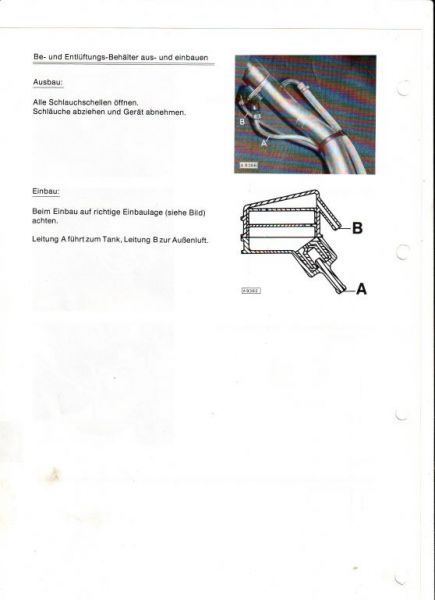

Wie müssen die zwei dünnen Schläuche am oben am Einfüllrohr (GTE-Tank) verlegt werden?
Einer wird ja an der Oberseite des Tanks angeschlossen - der andere wird doch einfach irgendwo unters Auto geführt oder?
Wie verlege ich das TÜV-konform und welcher Schlauch muss an welchen Anschluss am Rohr? Gibt ja den Anschluss an dieser kleinen Kunststoffdose und den anderen, direkt am Rohr.
