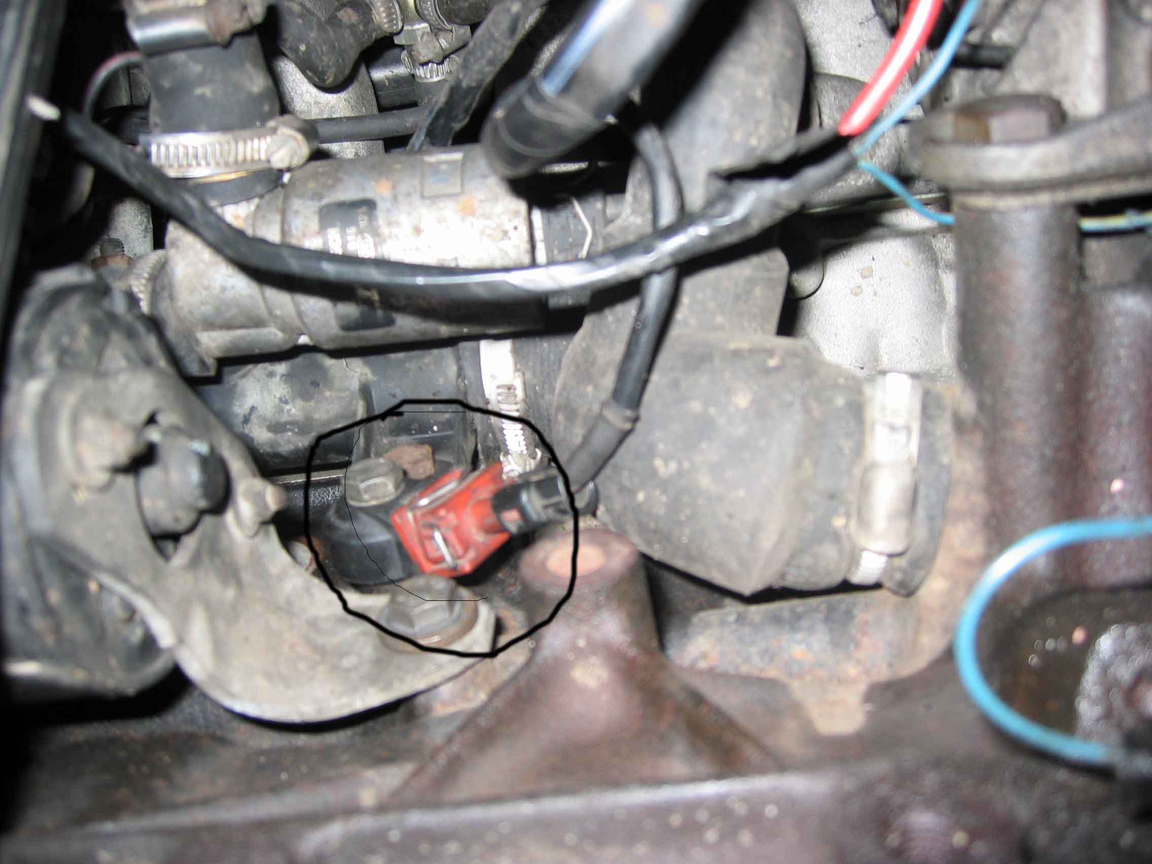

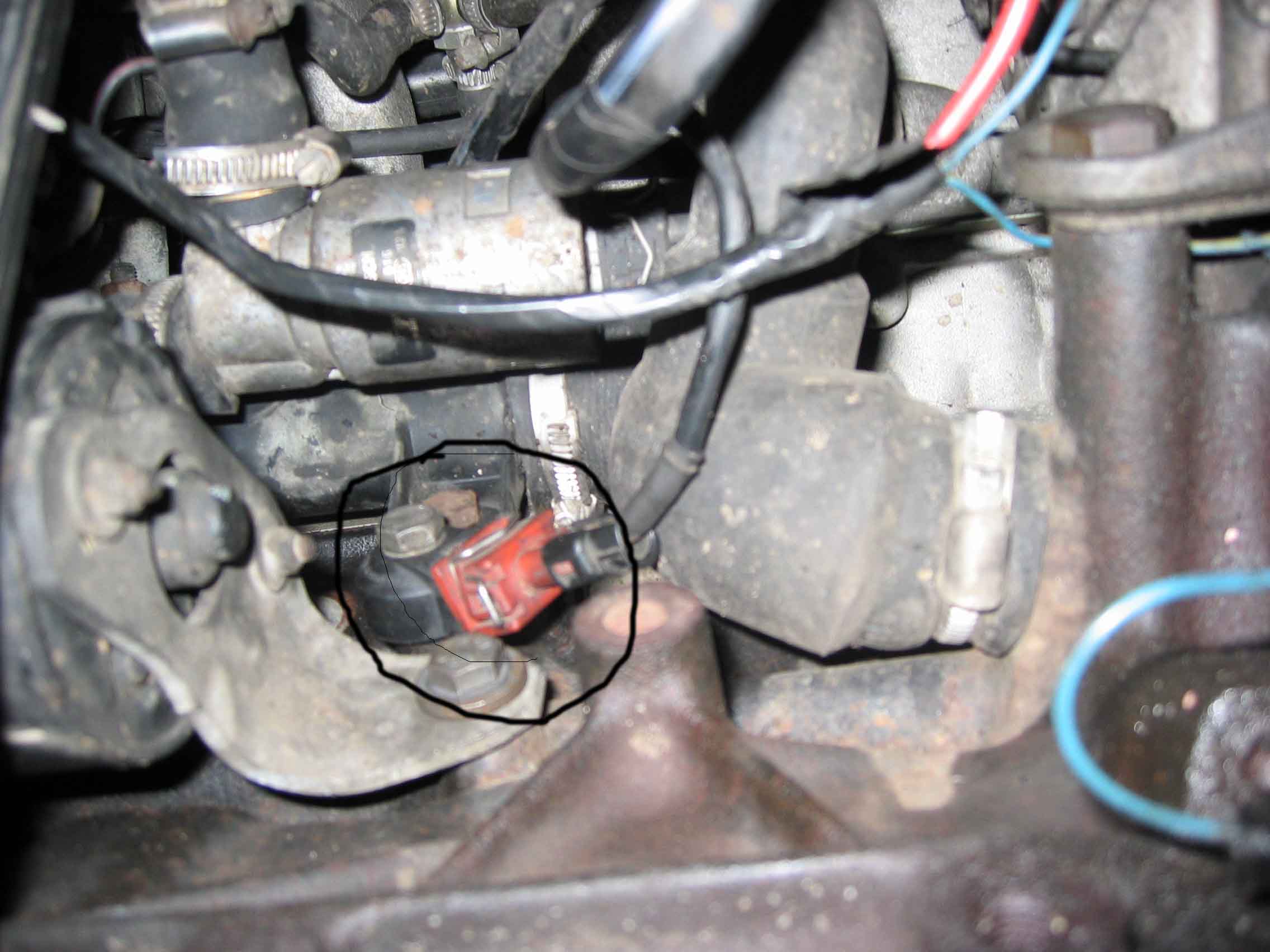

komisches Teil am motorblock#
#9 ZitatAlles anzeigenOriginal von Turbospeedy
Korrekt Hallgeber, ist nicht billig wenn der mal defekt ist.MfG
TurbospeedyHallgeber? Das ist der Klopfsenor,über den das Steuergerät aufnimmt,wenn es zum Zündungsklingeln kommt,wenn es dazu kommt,dann stellt das Steuergerät den Zündzeitpunkt etwas zurück.
Der 16V hat nen Hallgeber im Zündverteiler,über den das Steuergerät erkennt,wann der 1.Zylinder bei OT im Arbeitstakt ist.Beides ist weniger teuer. Der Klopfsensor liegt so bei 50€ und der Hallgeber bei 48€.
