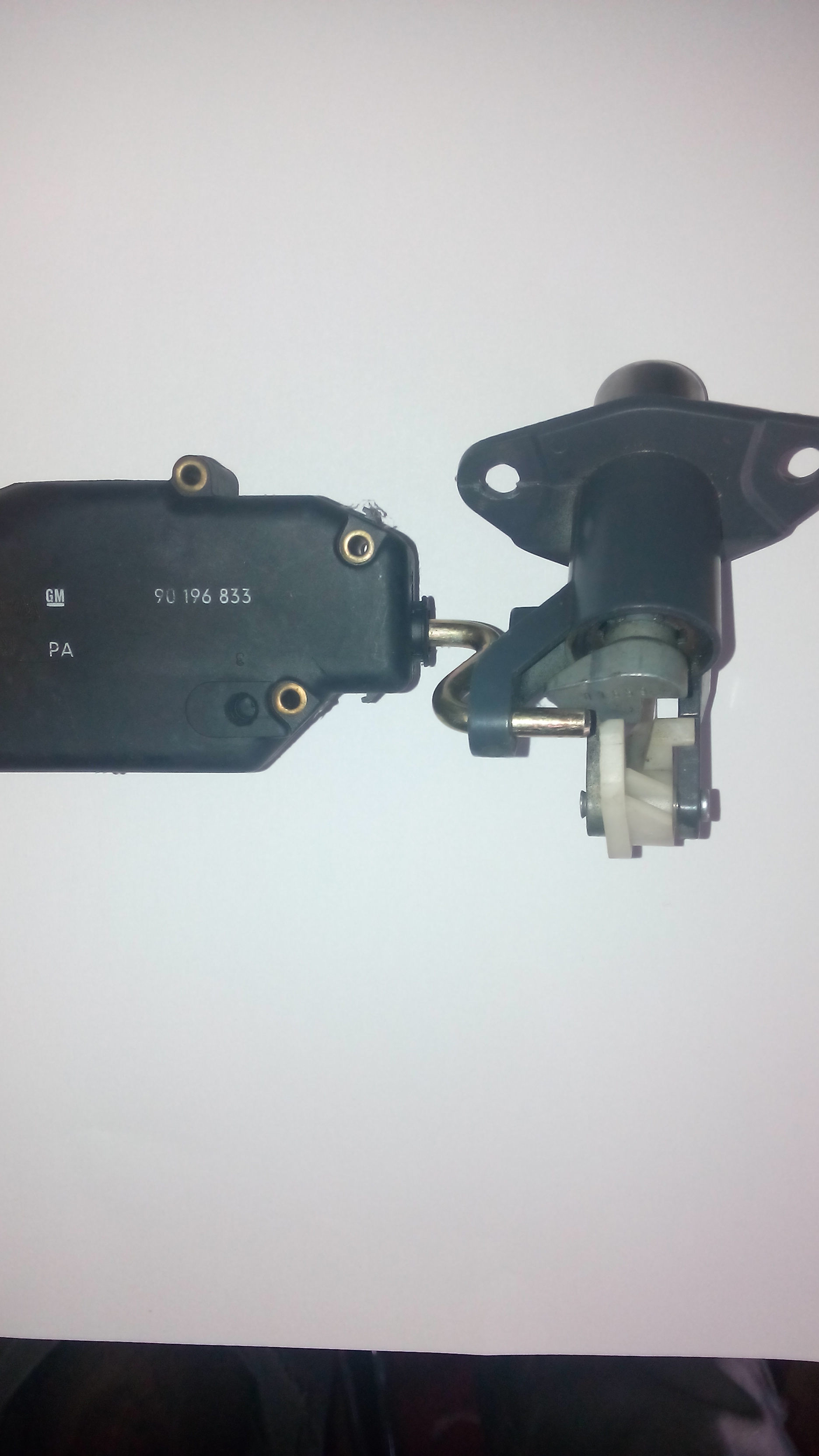

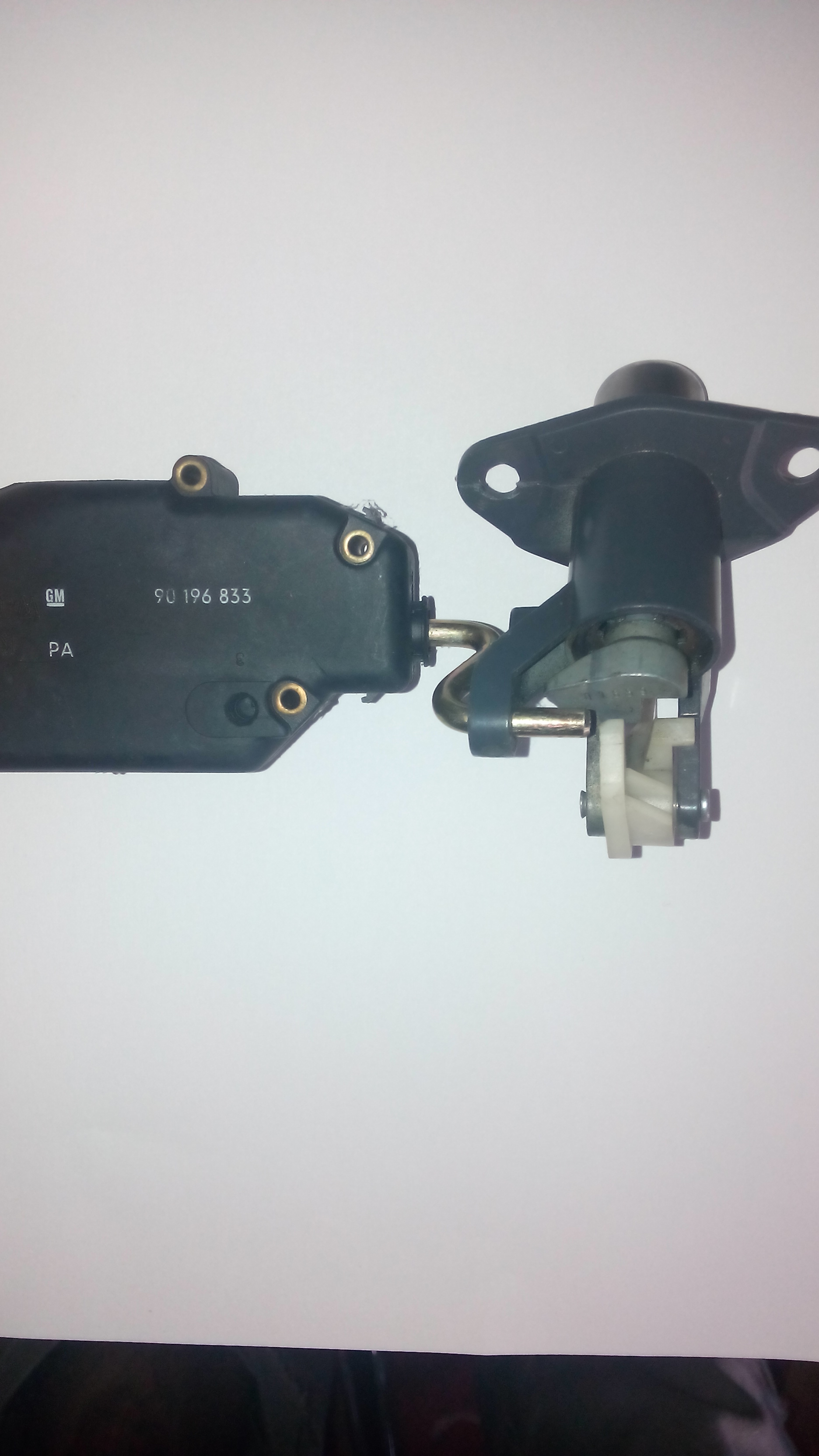

    Wo wird denn der Stellmotor eingehangen um das Schloss zu entriegeln?
    Im Anhang mal ein Bild, wie der Stellmotor aussehen sollte.

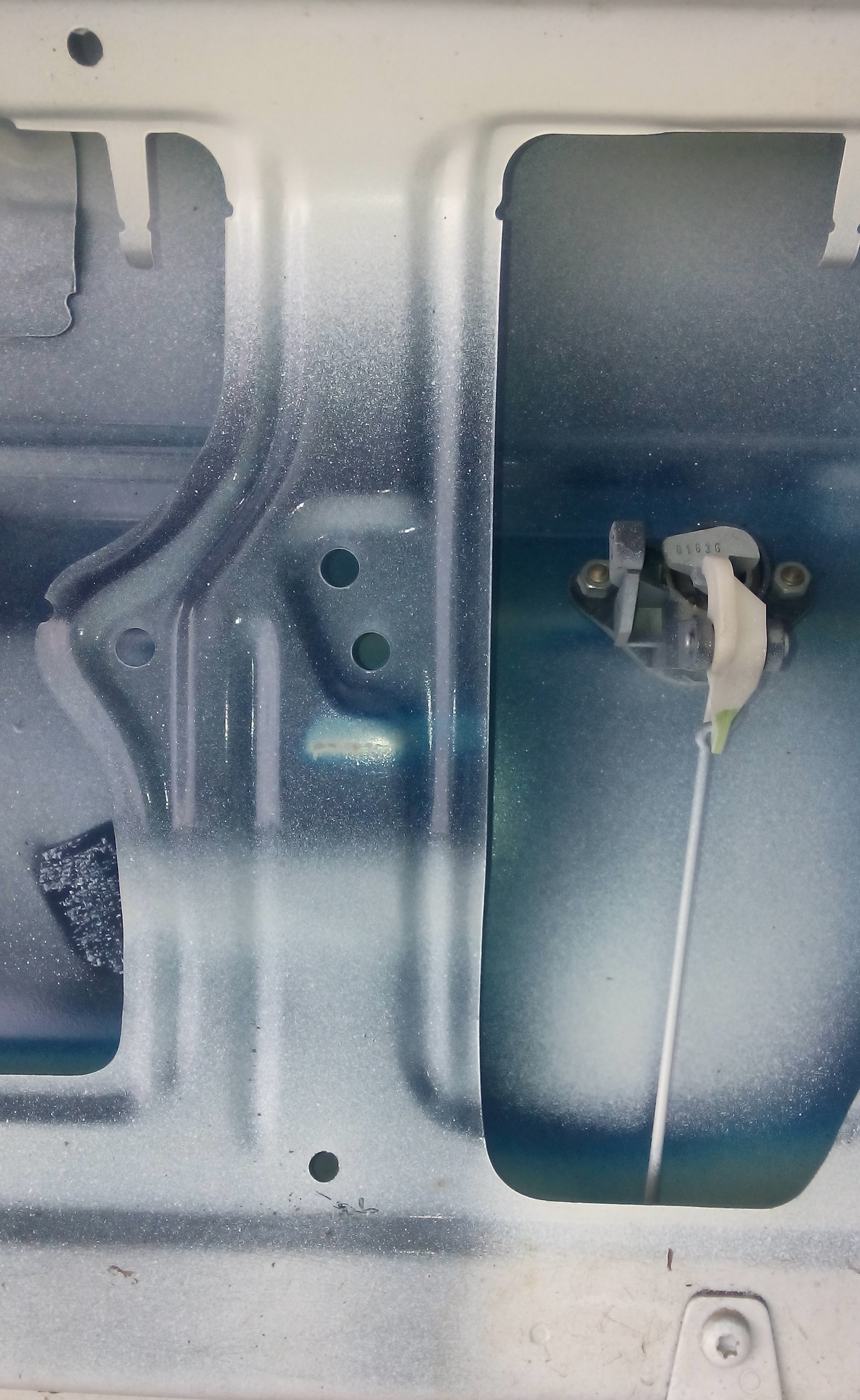

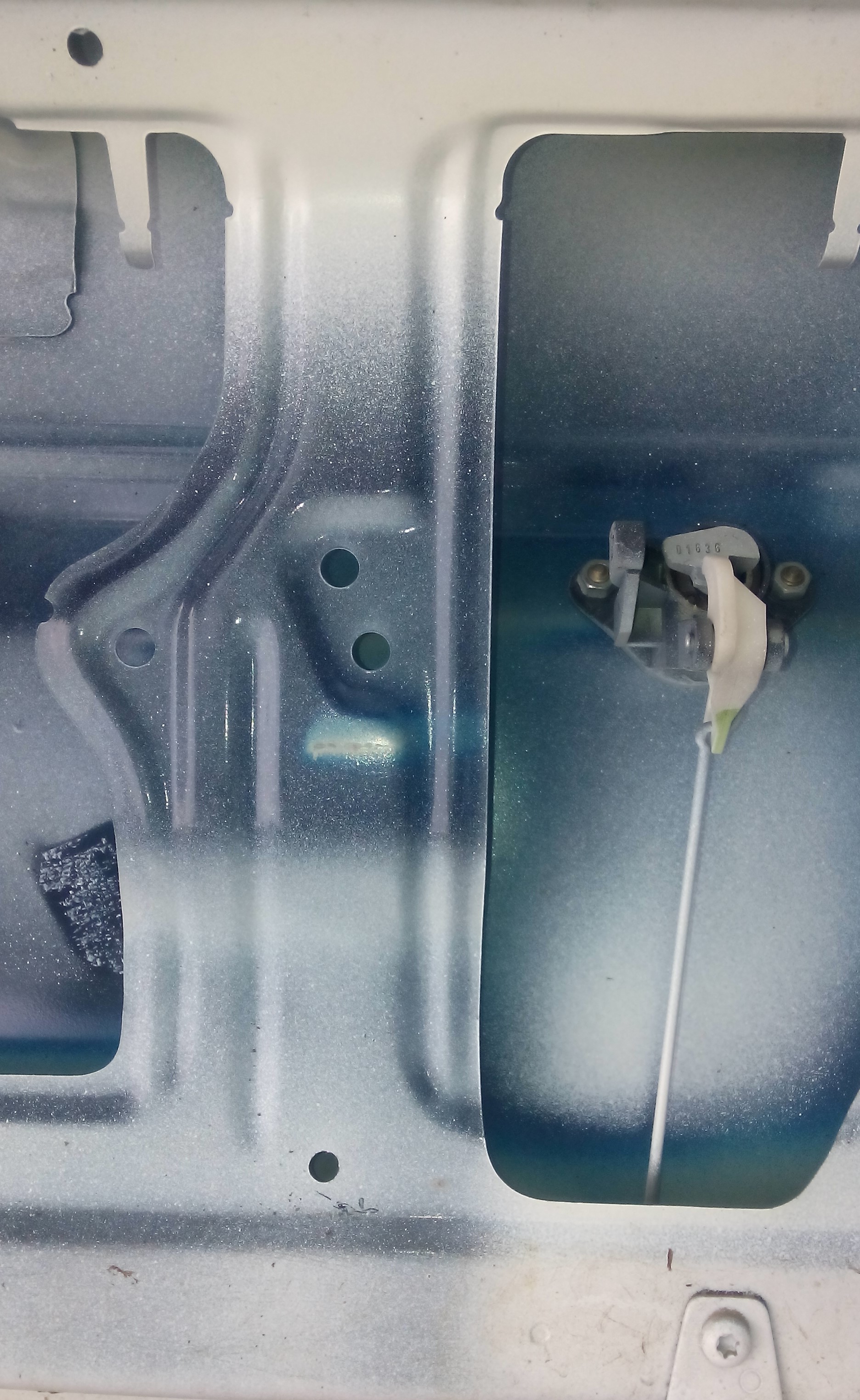

    Die Stange vom Stellmotor der Heckklappe wird einfach in eine Öse geschoben, die am Kofferraumschloß vorhanden ist... über diese Öse wird die Stange des Stellmotors geführt.
    In der Heckklappe sind an entsprechender Stelle schon Löcher zur Befestigung des Stellmotors vorhanden... die Löcher befinden sich vom Schloß gesehen rechts daneben.
    Die Stange des Stellmotors wird also von rechts in die Öse geschoben und dann der Stellmotor fest geschraubt (2 Kreizschrauben, 2 schwarze Gummipuffer und 2 weiße Plastikösen)... also erst die beiden schwarzen Gummipuffer an entsprechender Stelle in die Löcher im Heckklappenblech einführen, dann die beiden weißen Plastikösen von aussen in die schwarzen Gummipuffer schieben und dann die beiden Kreuzschrauben durch schieben und den Stellmotor fest schrauben.

    Habe mal ein Foto von der Verriegelung und eins von der Heckklappe gemacht. Die beiden waagerechten Löcher auf dem 2. Bild sollten dann für die Befestigung des Stellmotors sein. Der passt auch gar nicht anders da rein.
