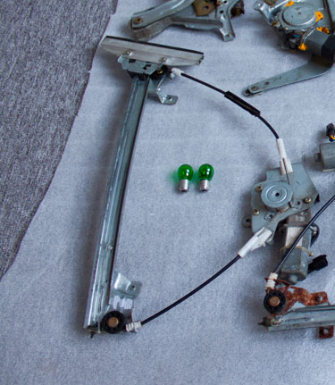

    Ich dachte man kann die Scheibenführungen irgendwo einstellen.
    Hab mal ein Bild drangehängt wie der Fensterheber aussieht
    Tztztz, die Bilderklauer. :P
    Ist bei meinem Caravan leider vorne links genauso. Das Fenster kippt immer nach vorn und klemmt sich dort fest. Keine Ahnung warum.
    Da kannst nur probieren in dem wenigem Spiel was in den 2 Verschraubungen sind das weg zu bekommen, zusätzlich die Scheibenführung gut einsprühen wo es schwergängig ist, aber eine Garantie das es dann nicht mehr kippt ist das nicht, nur ein Versuch, ich hatte es so bei meinem damals wegbekommen.
