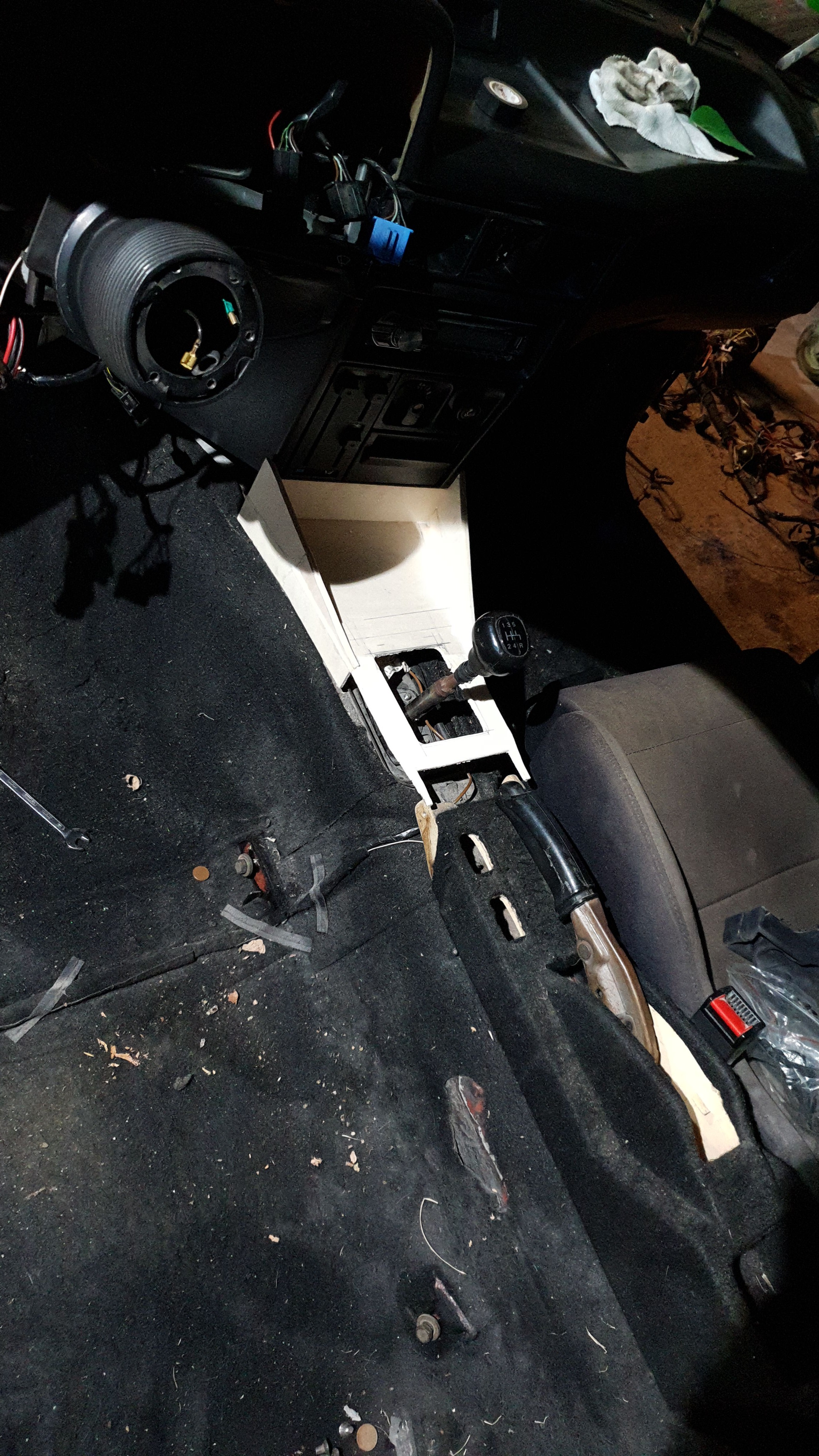

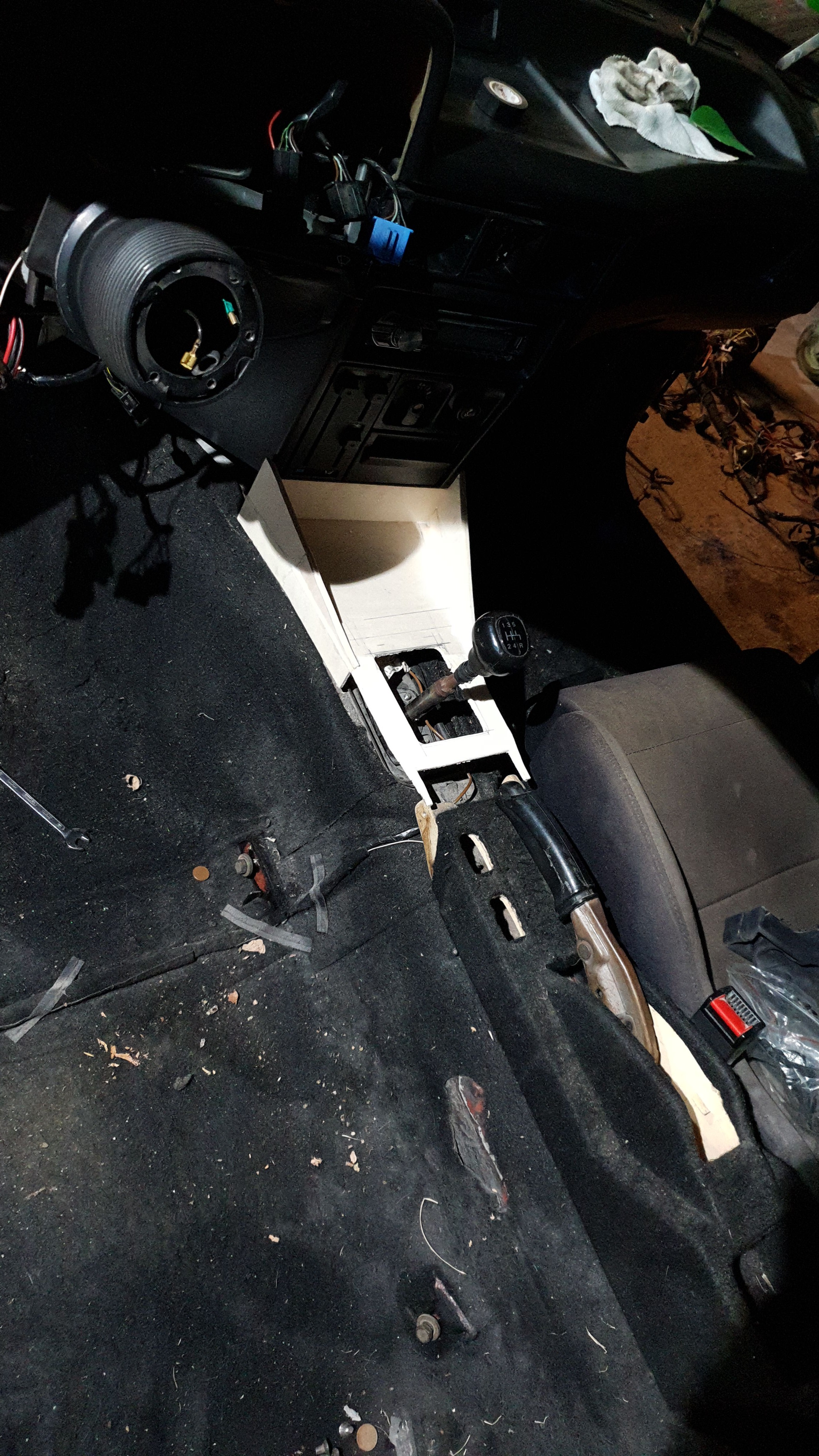

Nachdem ich von kabel genug hatte, hab ich mich um die mittelkonsole gekümmert.
Da dass mittlere teil mit dem aschenbescher und radio jetzt ja serie passt. Ist es viel leichter etwas anzufertigen.Hier mal ein foto vom ersten teil was noch im rohbau ist.
Es ist genau so gebaut das es bündig zum oberteil abschließt.
Wenns die tage klappt wird das vordere stück fertig gestellt.
Gruss chris
