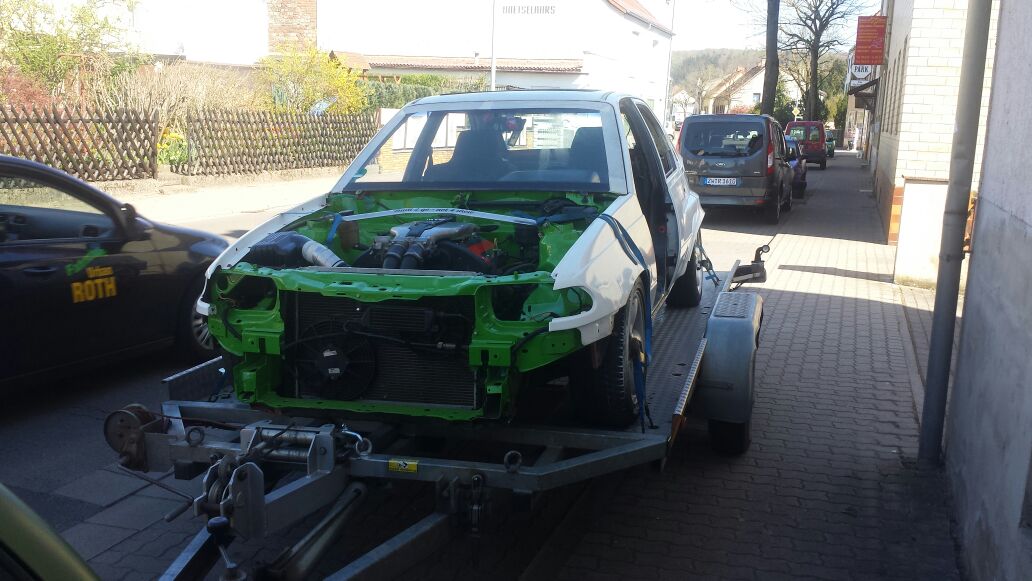

			#43 Heute bin ich mal mit dem motorraum weit gekommen. Habe jetzt alles drinn was rein muss.
 Ganzbesonders stolz bin ich auf mein orginalen 16v luftfilterkasten. Den ich natürlich angepasst habe.
 Aber seht selbstjetzt such ich nur noch einen passenden ausgleichbehälter der rechts an den kühler kann. Gruss chris
			#44 Da gibt wieder einer ganz schön Gas beim bauen.....  Ich würde den Ausgleichsbehälter von der Servo noch wo andershin packen. Wie rum geht deine Haube jetzt eigentlich auf ? PS: Ich fahr erst im Juni/Juli zu unserem TÜV, der hat momentan alle Hände zu tun, weil grad jeder kommt anfang der Saison.
			#45 Meine haube geht jetzt wieder nach hinten auf. Allerdings mit schanieren in den kotflügeln. Den behälter der servo kann ich nicht wo anderst hinsetzen.
 Der schlauch zum lenkgetriebe ist jetzt ca 2 cm lang und zur pumpe ca 30. Wenn ich ihn weg setze dann sind wieder unnötige leitungen im motorraum.Aber da ich ja bald alles clean hab werd ich mich als nägstes mal um meine neue lenkung kümmern. Gruss chris
