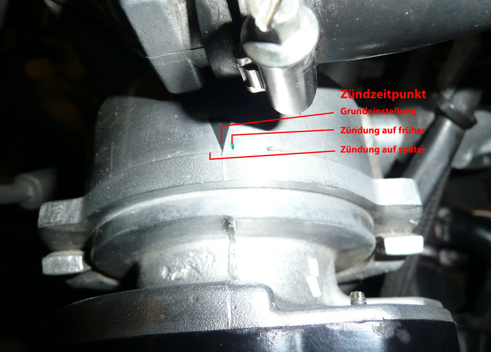

    Habe mich anschließend noch mit dem Meister unterhalten, er hat mir anschließend den Motor nach Gehör eingestellt. Den Zündverteiler hat er stückchenweise in Richtung früh verstellt.
    Der Motor lief sauberer, das Patschen im Auspuff war auch anschließend weg. Bis heute gibt es keine Probleme.
    Im Bild habe ich die Einstellung markiert. Vielleicht hilft es auch bei Dir.
