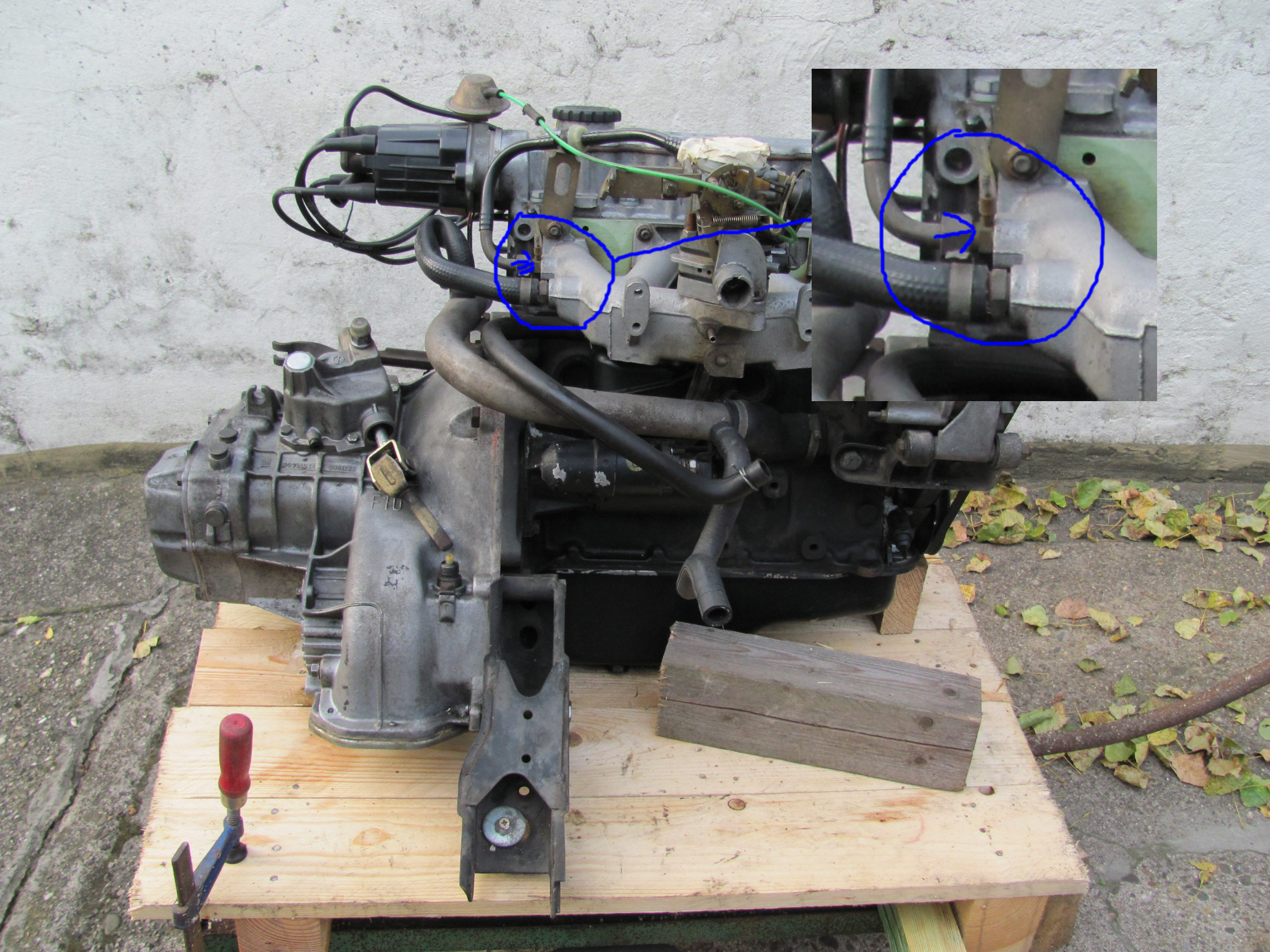

    Econometer lässt sich nachrüsten, ist ja nur ein Schlauch. Dafür braucht man aber ein Adapterstück was zwischen Ansaugbrücke und dem Unterdruckschlauch für den Bremskraftverstärker kommt. Ist normal nicht verbaut. Da kommt der Schlauch dran und wird innen an den Hohlpin für den Econometer aufgesteckt. Wenn nun durchs Gasgeben sich der Unterdruck im Saugrohr verändert, dann hebt sich der Zeiger. Je mehr gas, je weniger Unterdruck. Daher steht er bei Motor aus eben auch im Volllastbereich und sinkt beim Starten in die entgegengesetzte Richtung.

    Zum Thema Econometer hast du da zufällig Bilder und oder Teilenummern? Eventuell ein Bild wo der Adapter hin muss?
    Wo kommt der Schlauch dann durch?
