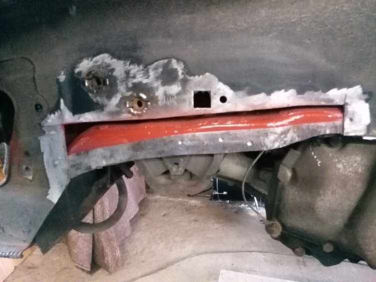

    So, heute gings weiter und ich bin sogut wie durch mit der Fahrerseite.
    Hoffentlich erwartet mich auf der Beifahreseite nix wildes und hoffentlich hält meine Gasflasche noch durch... :)

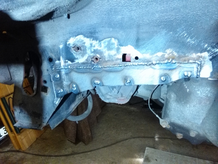

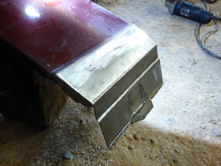

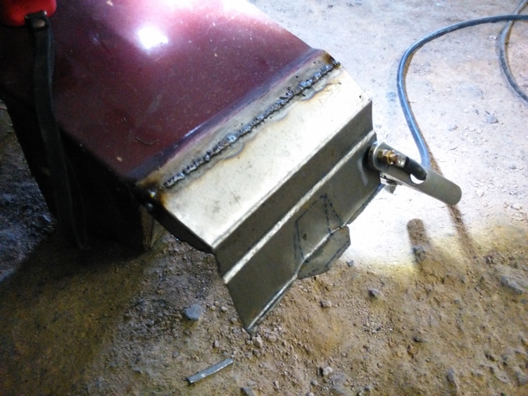

    cool dass du den Koti rettest !! :thumbup:
    kann es sein dass du mit zuwenig Stromstärke bruzzelst ??
  • #56
    Danke. :) Wegen welchem Foto oder generell? Den Koti hab ich absichtlich mit wenig Strom geschweißt, weil das nur noch dünnes, angerostetes und zudem gestrahltes Blech ist. Den Träger hab ich mit ordentlich Saft geschweißt, hat auch schöne Wurzeln geschlagen auf der Gegenseite. Ist halt nur ein Lichtstromschweißgerät, also grundlegend merkt man schon das da nicht soviel Strom anliegt.

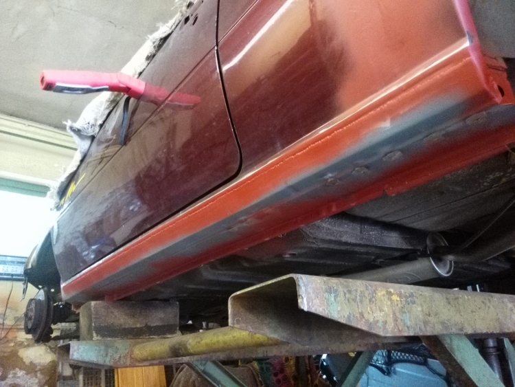

    Wenn ich sowas sehe muss ich immer wieder sagen, RESPEKT! Habe das ganze ja auch schon hinter mir, daher weis ich wie Schweisstreibend und auch manchmal Nervend das ganze sein kann :D
    Schön zu sehen das wieder einer der Kadetten weiter die Straßen unsicher machen darf. Weiterhin frohes Schweissen :thumbup:
