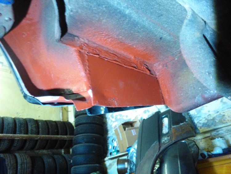

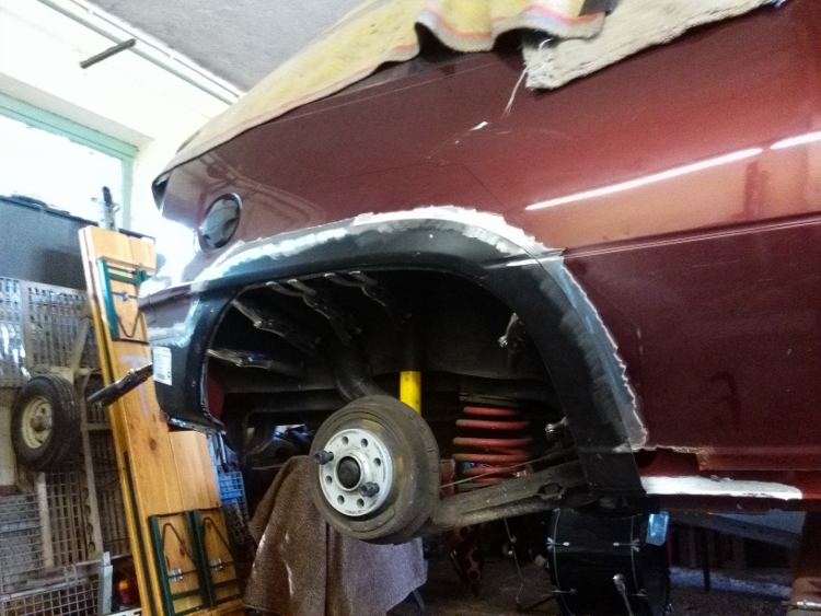

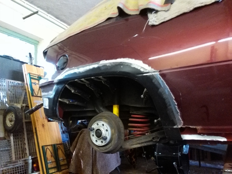

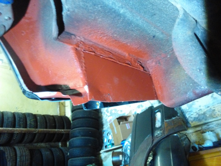

    Rechte Seite ist angefangen, Innenradlauf drin, auch musste ich hinten das innere blech der Endspitze neu machen aber sonst alles im Rahmen. Keine bösen Überraschungen bisher.
    Der Radlauf ist auch schon eingepasst, brauch ich morgen "nur noch" einbraten.
    Gut zu sehen auf dem einen Bild wie sehr der Radlauf unter Spannung steht, trotz einpassen...

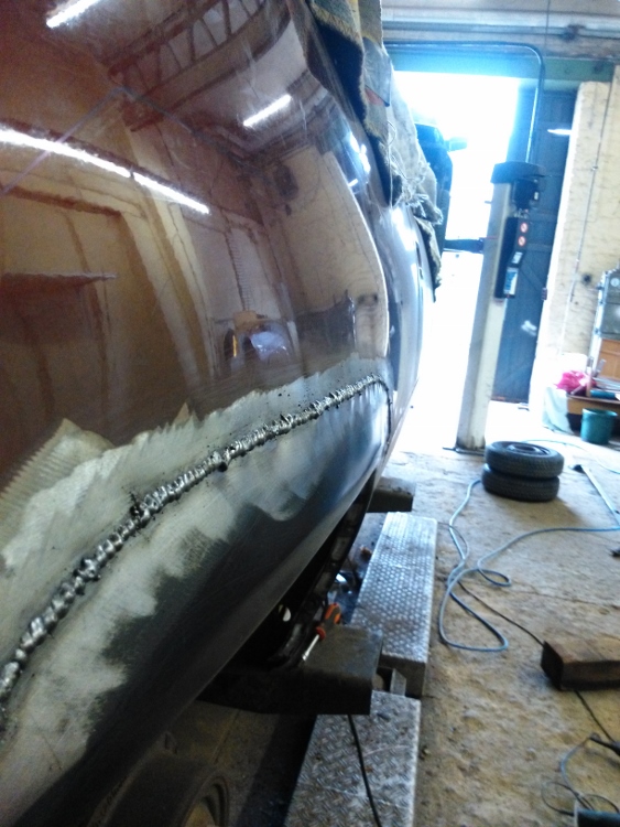

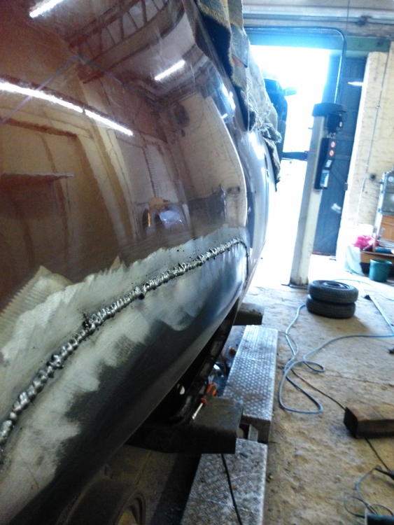

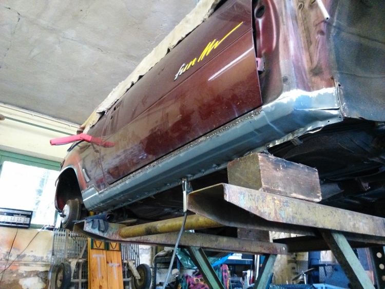

    So, Radlauf drin, leider etwas unter Verzug die ganze Geschichte. Ärgerlich aber rettbar.
    Muss dann auf Arbeit eh nochmal mit dem Spotter ran und die Fläche hier und da noch bisschen in Form bringen.

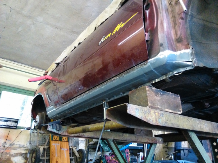

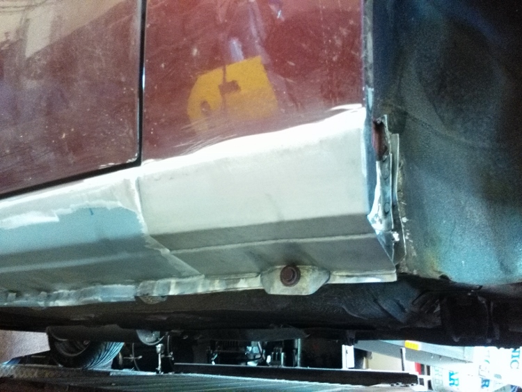

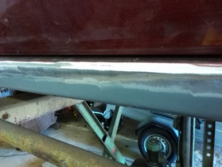

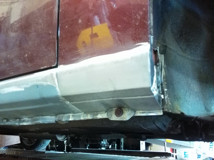

    Schweller ist auch schon drin, muss ich nur noch fertig einheften. Koti morgen noch, dann ist die Blechsache eigentlich durch. :)

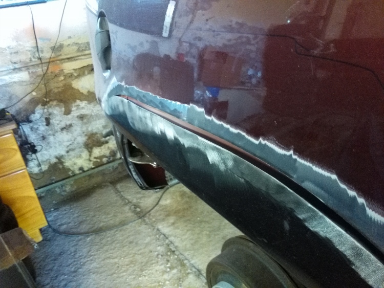

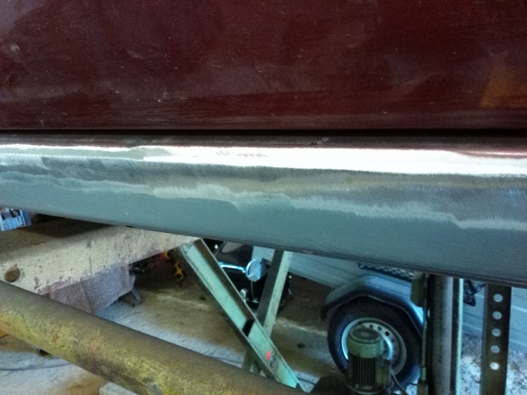

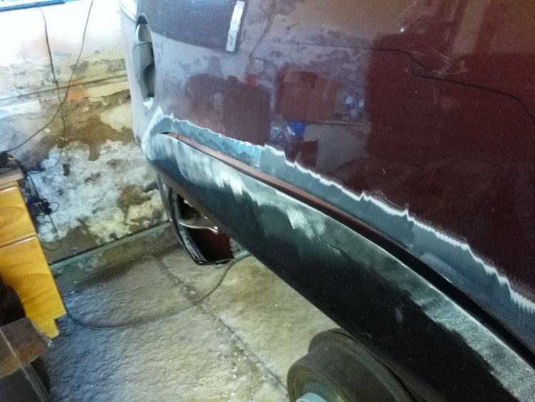

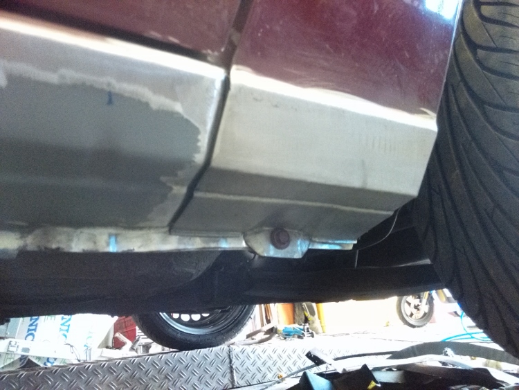

    So, heute hab ich die letzten Karosseriearbeiten gemacht, morgen schaff ich die Wanne auf Arbeit und dann gehts nächste Woche in den Lack mit dem Hobel. Der rechte Schweller und die Koti´s sind mir ganz gut gelungen, der Rest eher Mittelmaß. Aber wozu gibts Spachtel. :D
