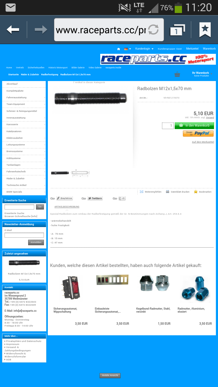

#7 Wie schon geschrieben, gibt es diverse Bolzen. Am günstigsten ist wohl scc. Radmuttern oder Lug Nuts würde ich bei Ferny oder sowas kaufen. Die sind ganz gut. Kommen bei mir auch drauf. Den eBaykram kann ich dir nicht empfehlen, da sind nur Nachbauten unterwegs. Gute kosten knapp 70,00 €. Im Rallysport musst du nur aufpassen, dass du geschlossene nimmst, sonst sammelt sich dadrin zu viel Dreck.
