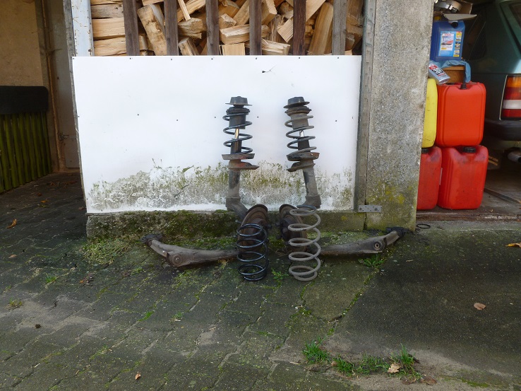

Schnelle Hilfe Fahrwerksfedern passt nicht Kadett D
#13 Auf den Auktionsfotos ist doch eindeutig zu sehen, dass die Federteller für konische Federn sind. Sogar die leicht eingedrehte letzte Federwindung kann man sehen. Kadett E Federbeine passen passen nicht zu D-Federn.
Das ist alles ganz hervorragend im von D-Zug verlinkten Thema und weiteren alten Themen beschrieben, teilweise auch mit Bildern. -
#17 Also ich bin kein Mechaniker oder so, habe den Typ angeschrieben - er sagte "vermutlich" zylindrisch. Wenn ihr sagt das sind konische - ok. Ich kann das nich beurteilen;) trotzdem ziemlich teuer. Ich suche mal weiter, oder jemand von euch hat nen guten Satz für die Hälfte...
