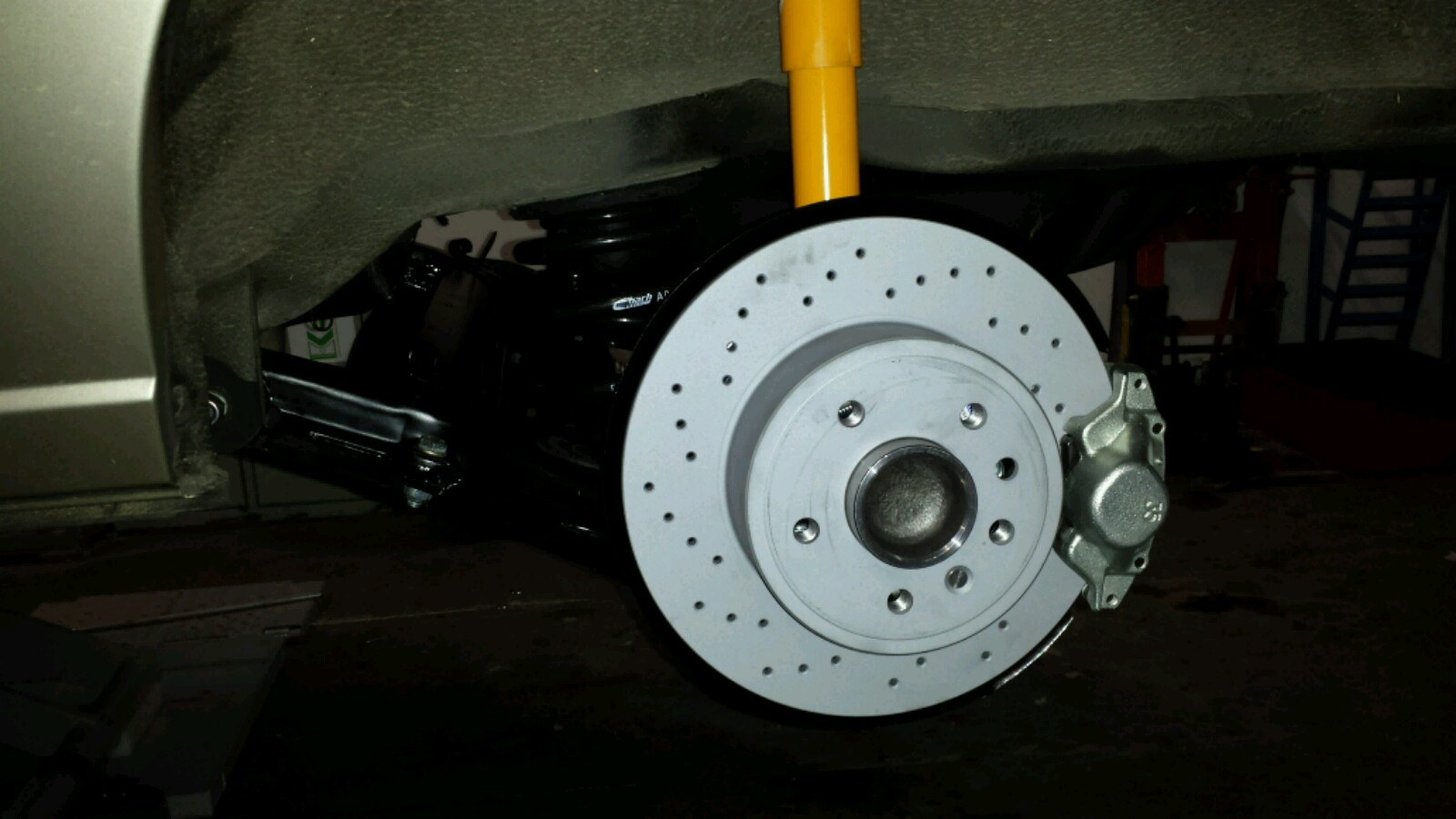

    Von welchem Auto (Astra G, Vectra B etc.) sind denn jetzt die Ankerplatten genau? Nach Astra F / Vectra A sieht es jedenfalls nicht aus.
  • #136
    Aaaaaah, jetzt hats Klick gemacht. Du hast Löcher in die Ankerplatte gebohrt, damit du die besser an der Achse befestigen kannst. Die vom 286er Vectra B hab ich auch noch auf Lager. Das wäre noch ein Projekt für den Pontiac, wenn der schon vorne die 308er Bremse hat. ;)
  • #137
    Ja das sind die Ankerplatten für die 286x10 Bremsscheiben. Problem war eben das die Handbremsbetätigung "unten" war. Daraufhin hab ich durch einen Tip von nr1ebw die Seiten vertauscht und mir eine neue Umfangsposition gesucht die womöglich kein Langloch erzeugt. Das 2 Bohrungen passen hätte ich auch nicht gedacht. Zwecks zentrieren hab ich von einer alten Radnabe die 2 Bolzen die nicht passen abgeflext und die Bremsankerplatte montiert. Anschließend von hinten mit einem Zentrierbohrer samt 11er Hülse die beiden Bohrungen zentriert und in der Säulenbohrmaschine auf 11mm aufgebohrt.
    Moin wird die Achse samt neuem Fahrwerk verbaut :)
  • #138
    also die Achse is schon sehr geil !! mag deine Herangehensweise :thumbup:
    auch wenn ich die Bremse recht groß finde..

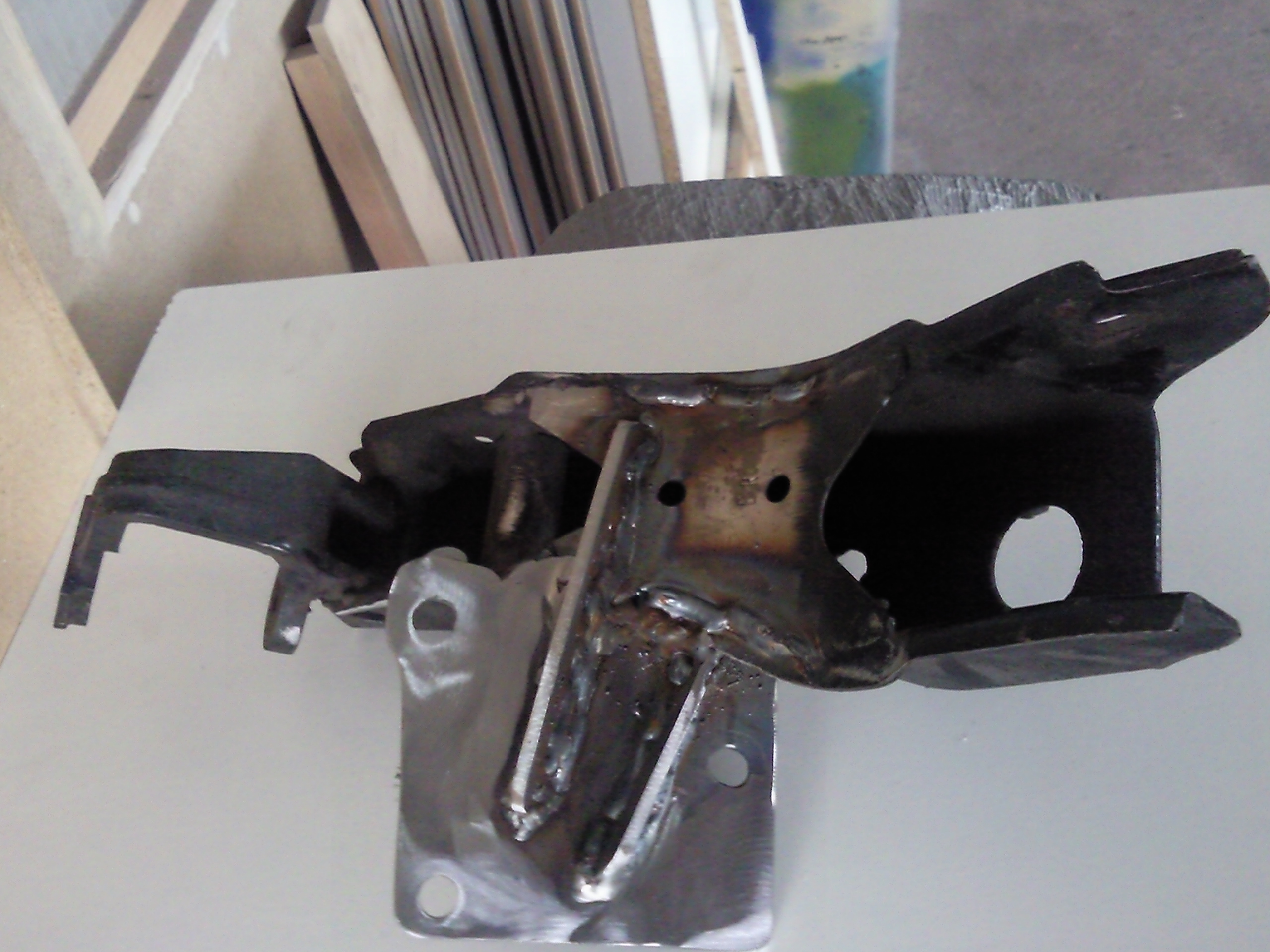

    Hab mir damals für mein F28 einen speziellen Halter, basierend auf dem Originalhalter vom F20 angefertigt.Mir waren die Schrauben seitlich bzw die Methode mit dem Gewinde schneiden net ganz sicher genug. Hab mich auch der anderen ,übrigen Löchern des F28 bedient und zusätzlich eine Art "Stütze" angefertigt. Der Halter wurde mittlerweile gesandstrahlt und in Glanz Schwarz lackiert. Die Bilder hab ich nur vom Herstellen. Ist also schon ein bisschen sauberer das Endergebniss. ;) Da ich das F28 jetzt aber verkauft habe wäre der Halter abzugeben. Vllt brauchst ihn ja oder jemand andres? Gruss, Stefan
