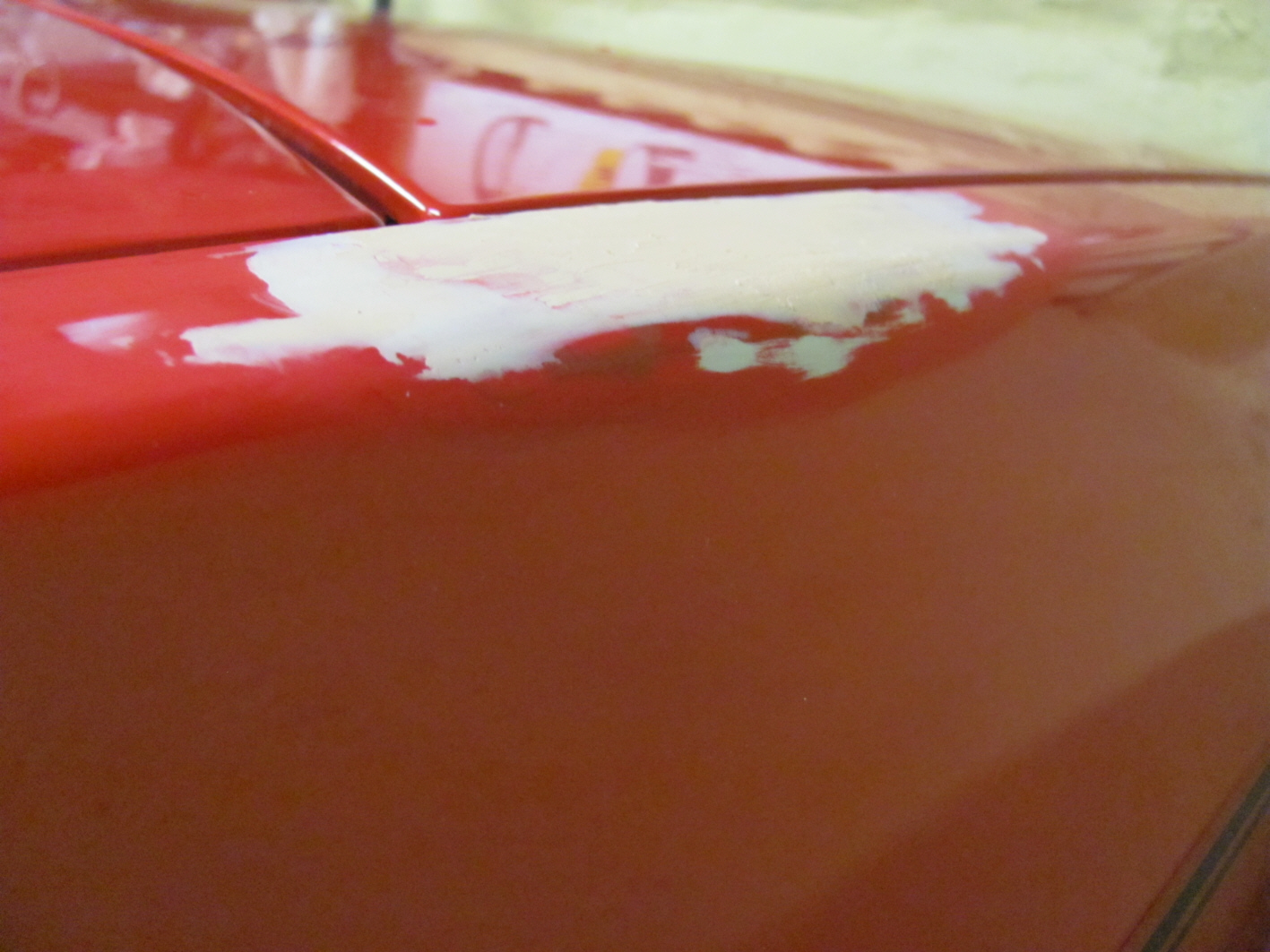

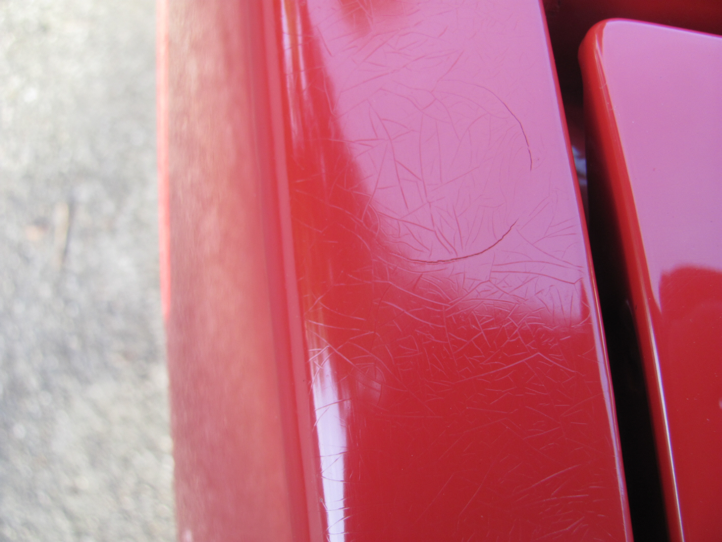

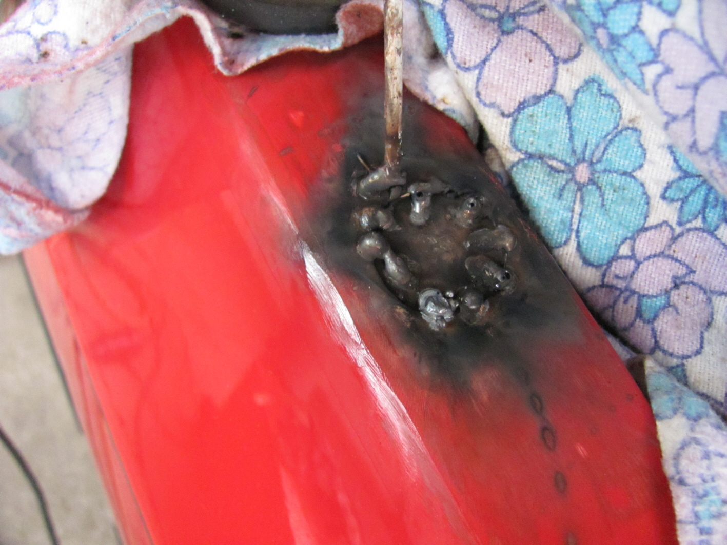

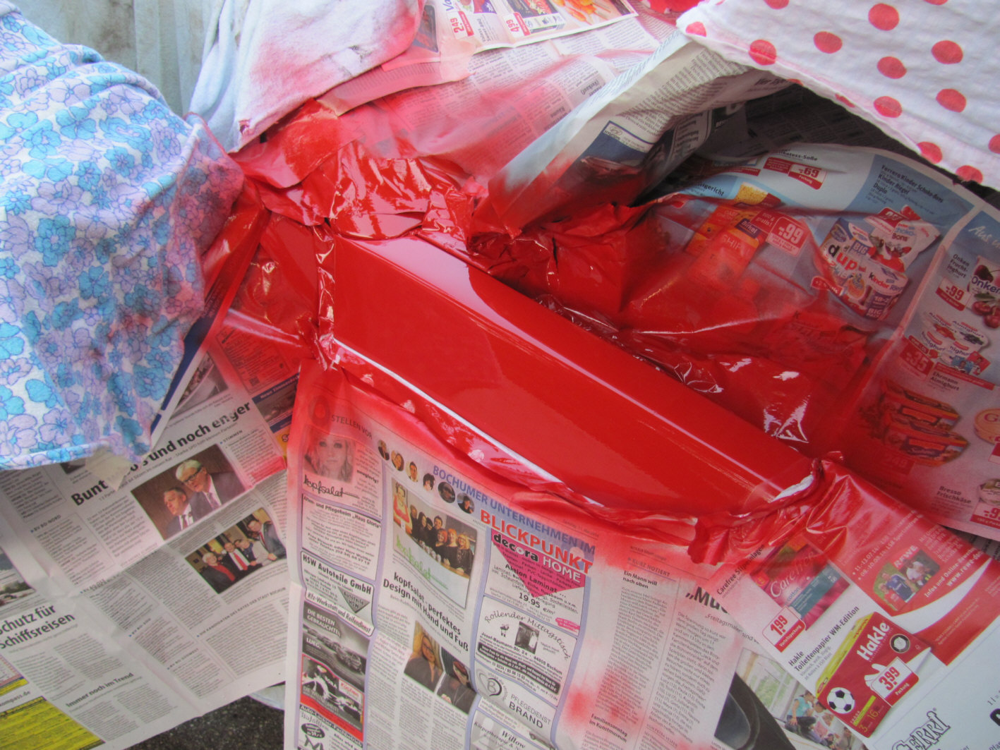

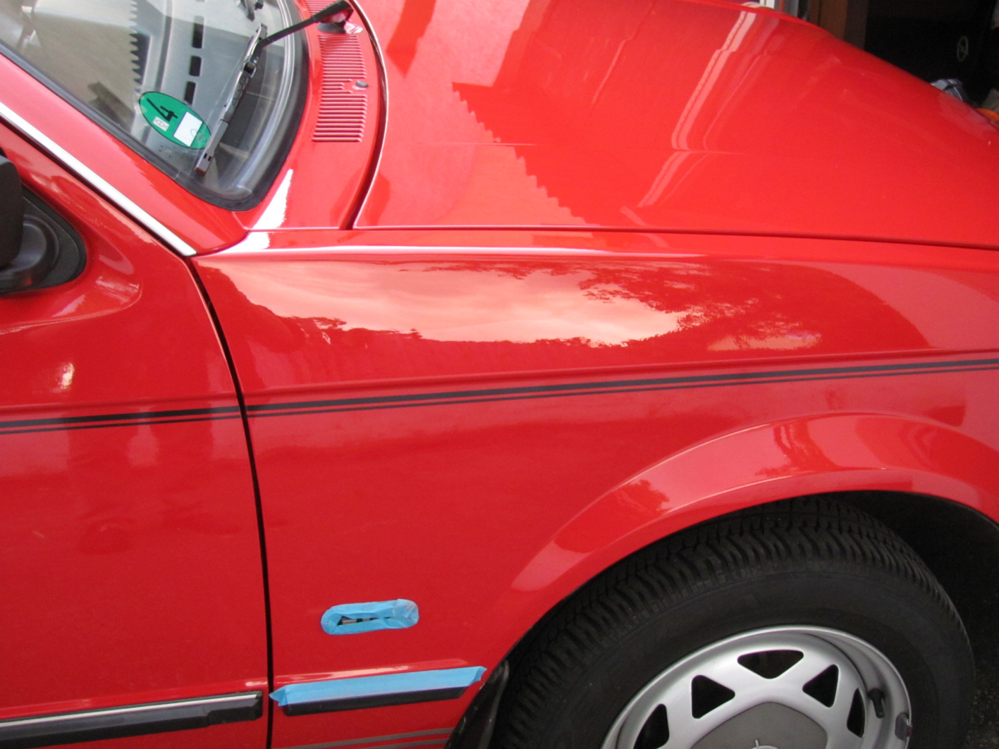

#3 Also da ich nicht weiß was du gemacht hast, der Schweller muss in dem Bereich wo du lackiert hast mit 500er angeschliffen sein, dann brauchst du einen Übergangsbereich zum noch intakten Lack, den du mit 1000er anschleifst, garantiert so 30cm. Dann lackierst du den Basislack, aber nur bis ca. 10cm in den 1000er geschliffenen Bereich. Trocknen lassen. Dann 2K Klarlack, bis fast! bündig in den 1000er bereich lackieren, letztes Stück einnebeln und keine harte Kante kleben, heißt Abklebeband nicht mit voll aufgedrückt auf den Lack, dann gibt es logischerweise eine "harte Kante" die kriegst du schlecht wieder weg. Nach dem Klarlack mit Beispritzverdünnung im Übergangsbereich einmal lackieren. Trocknen lassen,richtig (mehere Tage, ist besser).Dann Nasschleifpapier und im Übergangsbreich mit 2000er schleifen. Anschließend mit Lupus Poliermaschine oder was du hast mit FG 400 von Menzerna polieren bis glänzt. Danach mit PF 2400 feinpolieren und als krönenden Abschluss mit FF3000 nachgehen. Fertig. Logischerweise glänzt mit Klarlack überzogener Lack immer mehr als Unilack. Oder hast du Unilack mit Klarlack nochmals übergebügelt?
Beispiel an meinem Antennenloch: -

Mal eine ganz andere Frage: Woher hast du den schwarzen Zierstreifen? Habe nämlich genau den gleichen drauf, weiß aber nicht, was das denn für einer ist. Das Fahrzeug ist ein D-Kadett, oder?Ist doch original Opel oder .
Habe da was bei eBää gefunden , ist original Opel .
