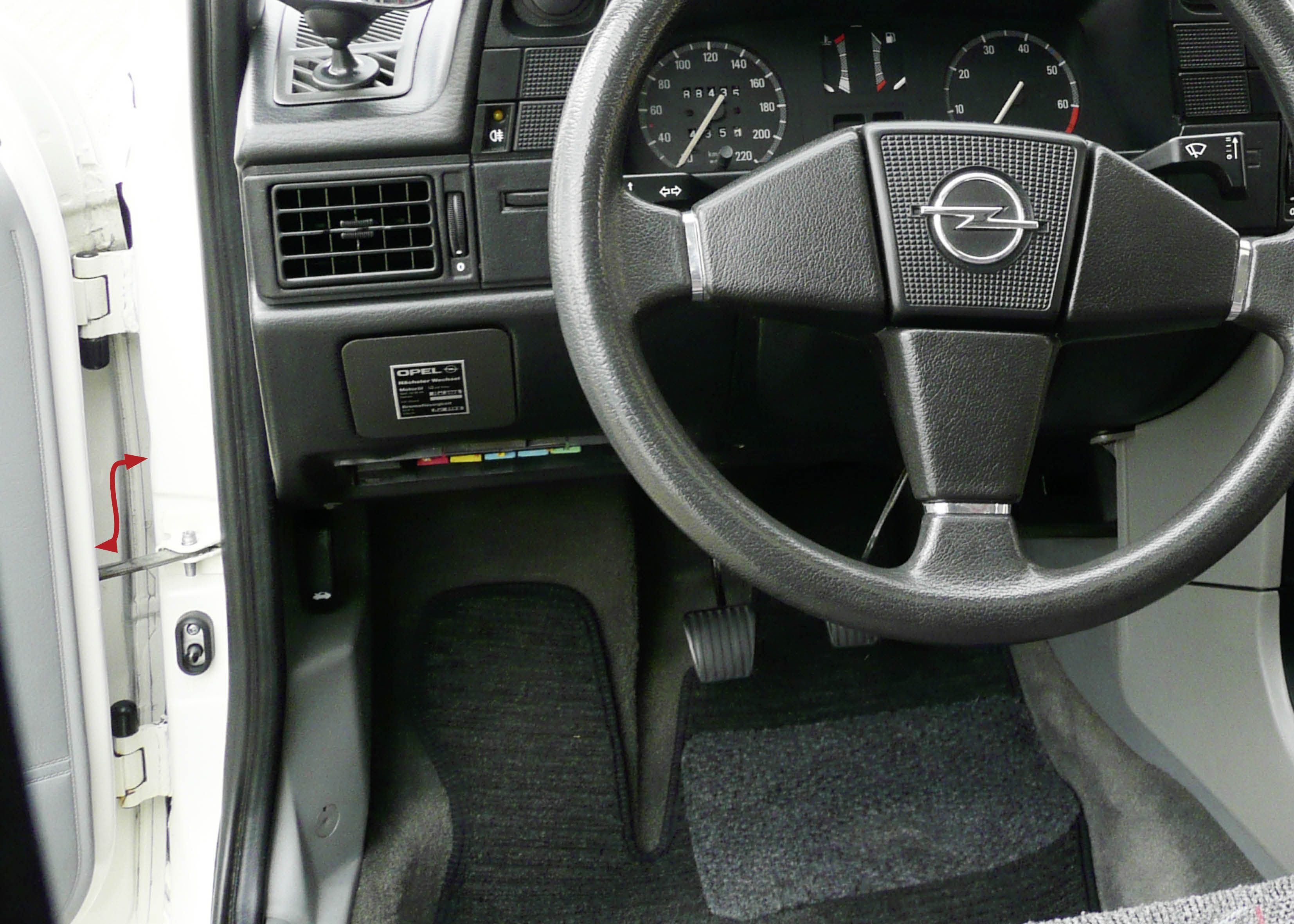

schaue nach, ob bei Deinem D-Modell an den Türen in Höhe der Fangbänder Gummistopfen sitzen, ebenfalls in der A-Säule, hier können die Kabel verlegt werden.
Wenn diese nicht vorhanden sind, musst Du hier passende Löcher bohren.
