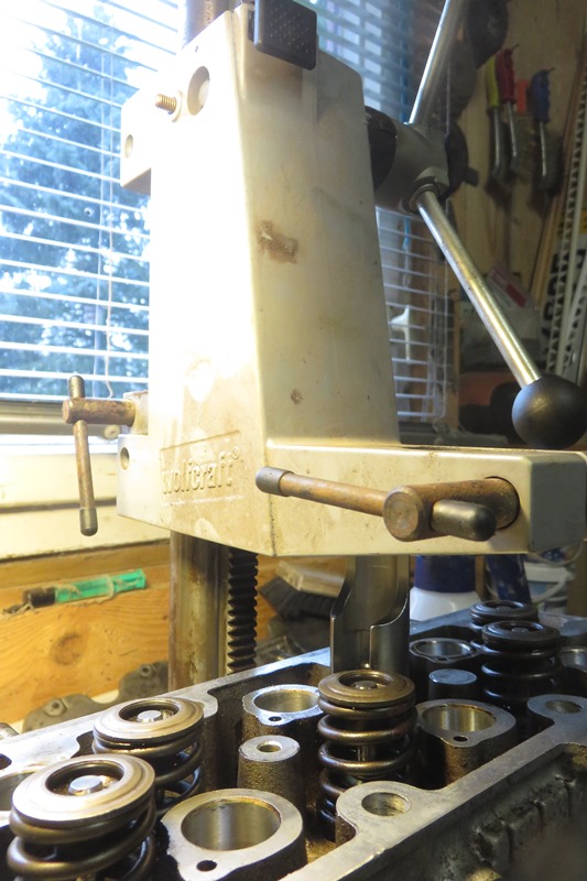

Lenkgetriebe erneuert.Dann Ventilschaftdichtungen mit dem Multitool von Wolfcraft
gewechselt:

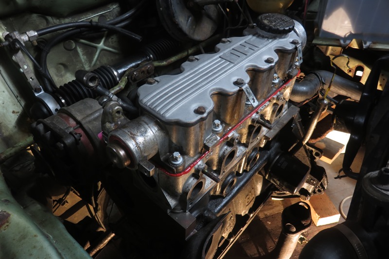

Und drauf mit dem Kopf.
Mit der Dichtmasse war ich etwas großzügig.Die Woche mal noch die ganzen Anbauteile und Riemen aufziehen. Dann hoffe ich, dass die Kiste wieder läuft.
