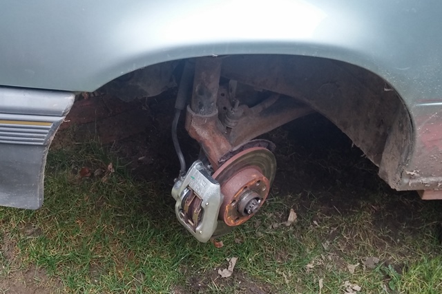

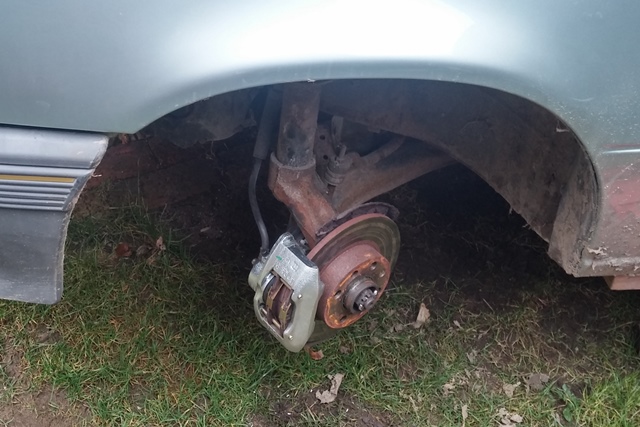

#125 Letzte Woche, als wir noch Sommer hatten, habe ich dann doch dem Caravan neue Bremssättel vorn verpasst. Dazu gabs noch gleich eine neue Batterie. Der Motor läuft weiterhin top! Frage mich nur immer wie wir damals mit 18 mit dem 1.4er Rennen gefahren sind
