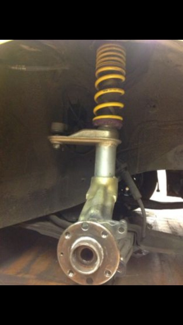

    Beim gewindefahrwerk wird nichts vom alten federbein übernommen . Da benötigst du neue Gewinde federbeine .
    Passen würde kadett d / e , Astra f , vectra a und calibra .
    Achte dennoch auf Motorisierung . Gibt auch welche für die kleinen opel antriebswellen !
    Zulassung ist so ne Sache ...am besten mit nem prüfer reden . Bei mir wars kein Thema .
