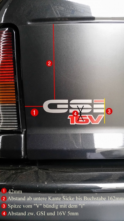

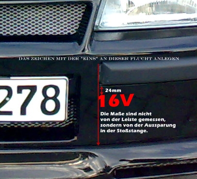

Frage: Habe mir jetzt GSI-Aufkleber (Kotflügel und evtl. Heckklappe) sowie einen 16V -Aufkleber für die Frontschürze versorgt. Gibt es evtl. Vorgaben von der Ausrichtung der Kleber mit CM-Angaben? Danke!

#49 Gestern habe ich vorn und hinten Sticker geklebt. Die Kotflügel kommen noch. Wenn Ihr noch die Maße zur Positionierung der Kotflügel-Sickert habt, wäre das klasse!
Habe erst später gemerkt, dass vorn ein größerer 16V Schriftzug hin muss. Den habe ich auch noch da - evtl. tausche ich den nochmal. Wobei etwas kleiner auch ganz gut ist.
