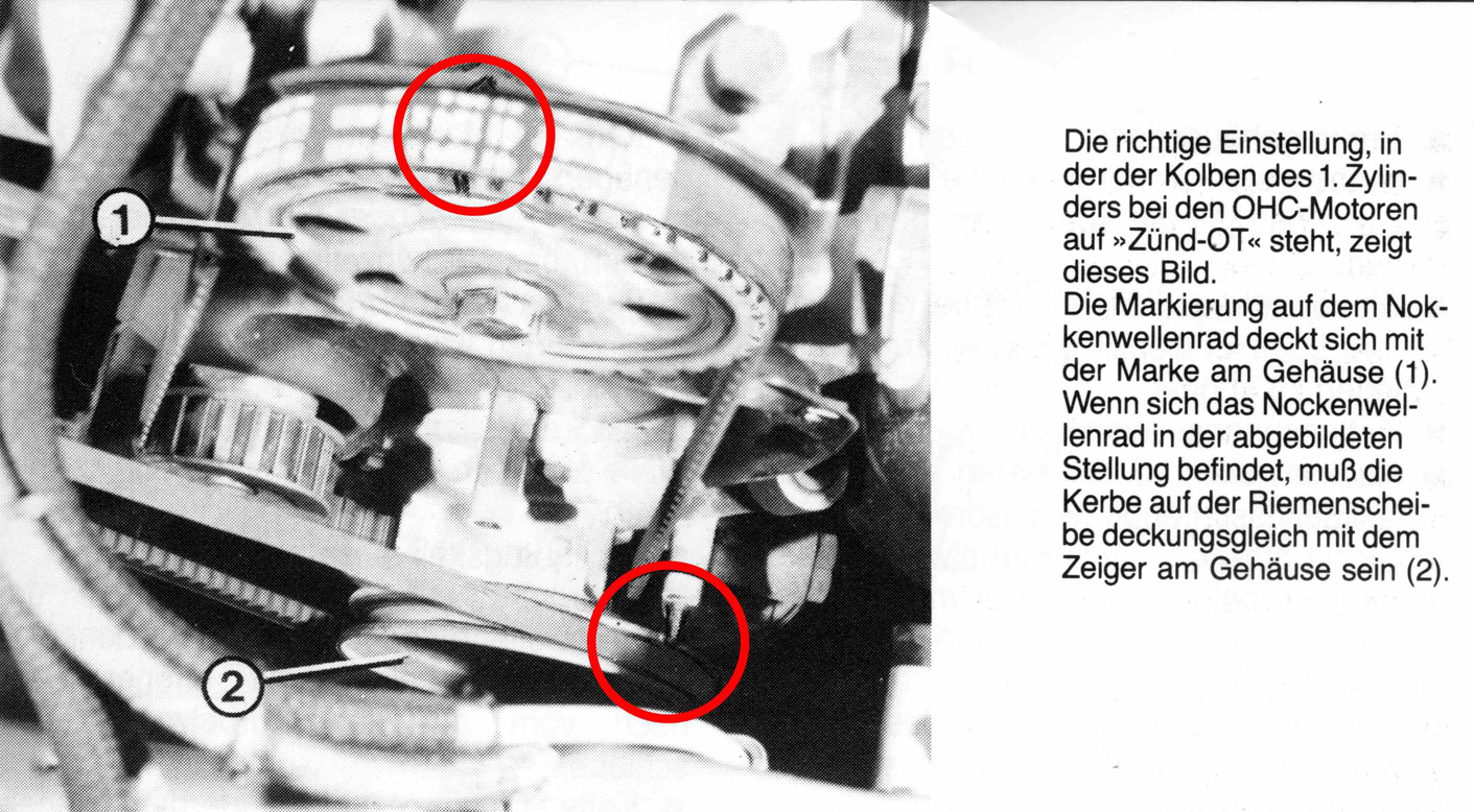

    wahrscheinlich hat der 4. Zylinder keine Kompression. Läuft der Motor gleich, wenn Du den Kerzenstecker abgezogen hast? (Wichtig: erst abziehen, dann den Motor starten)
    Was passiert wenn Du den Motor auf 2500 Umdrehungen drehst, klappert er?
    Schraube die 4. Zündkerze heraus und drehe unten an der Kurbelwelle mit einem 17 Ringschlüssel oder Nuss den Motor. Beachte die Drehrichtung, es wird nach vorne zum Kühler gedreht. Pfeift es leicht aus dem Kerzenloch? Stecke etwas Papier ins Kerzenloch, es müsste herausgedrückt werden, wenn der Kolben nach oben gedreht wird.
    Den Zündzeitpunkt kannst Du auch in 5 Minuten kontrollieren. Öffne die seitliche Verkleidung des Zahnriemen und schaue nach, ob die Markierung oben am Nockenwellenrad richtig steht, wenn unten der Zeiger auf die Kerbe in der Riemenscheibe an der Kurbelwelle ebenfalls übereinander steht. Siehe Foto.
    Am Besten ist es, wenn Du den 4. Gang einlegst und den Kadett langsam nach vorne ziehst, bis die untere Markierung passt. Es sollte dann auch die Kerbe oben richtig stehen.
