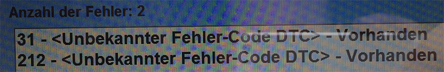

ich habe heute den Fehlerspeicher bei meinem Cabrio ausgelesen und zwei Fehlercodes erhalten. Verbaut ist ein C20XE aus einem Vectra A mit komplettem Kabelbaum und FP-Steuergerät aus einem Kadett GSi 16V. Der Grund für das Auslesen ist, dass ab und zu die MKL kurz leuchtet. Es passiert meistens beim Übergang vom Teil- in den Volllastbereich oder wenn ich vom Schubmodus aus wieder Gas gebe. Die MKL ist für ca. eine Sekunde an und dann wieder aus.
Den FC48 (Versorgungsspannung niedrig) kann ich nicht so richtig nachvollziehen. Es ist eine generalüberholte Lichtmaschine verbaut, die im Leerlauf ohne Verbraucher 14,6 Volt und mit allen eingeschalteten Verbrauchern 12,4 Volt bringt. Das Masseband am Getriebe ist in Ordnung und das an der Lichtmaschine wurde zusammen mit dieser erneuert. An der Lichtmaschine wurden die Lager, die Kohlen und der Regler erneuert. Die Batterie ist übrigens auch geprüft und i.O.
Mit dem FC212 kann ich nichts anfangen, da ich erstens noch nie etwas von dreistelligen Fehlercodes gehört habe und zweitens auch nichts dazu finde. Der FC wird zusammen mit dem FC31 über OP-Com bei ausgeschaltetem Motor angezeigt.
Kann hier evtl. jemand helfen?
