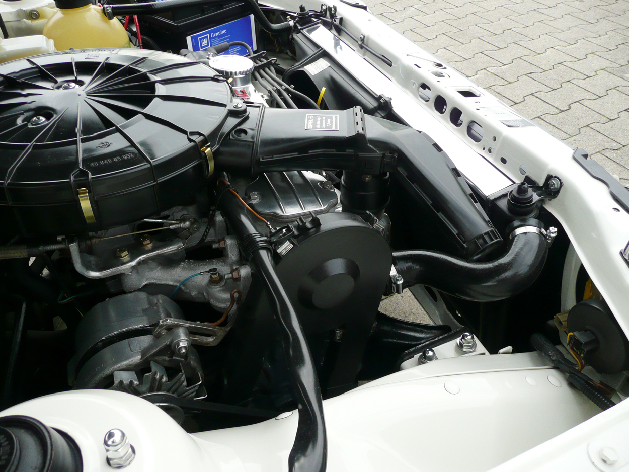

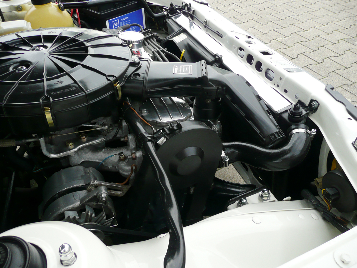

    Ich habe ein Paar Fotos gemacht:
    http://s1353.photobucket.com/user/lucasjensen1/library/C14NZ
    Aber da rasselt gar nichts bei dieser Klappe im Ansaugrohr. Die ist irgendwie federbetätigt.

    Ich war kurz bei einer freien Werkstatt vorbei und der Meister hat folgendes herausgefunden: Die Klappe unter der Tellermine ist durch eine Schraube gesperrt. Also irgendwie Pfuscharbeit. Die Schraube ist so befestigt dass die Klappe sich nicht bewegen kann und dass der Motor IMMER nur warme Luft direkt vom Krümmer bekommt. Während ich das Auto die letzten 2-3 Jahre hatte bin ich also nur mit warmer Luft gefahren. Bis jetzt fuhr die Kiste 1A in diesem Zustand. Weiss jemand was dies bedeutet - für den Verbrauch, Fahrverhalten etc?
