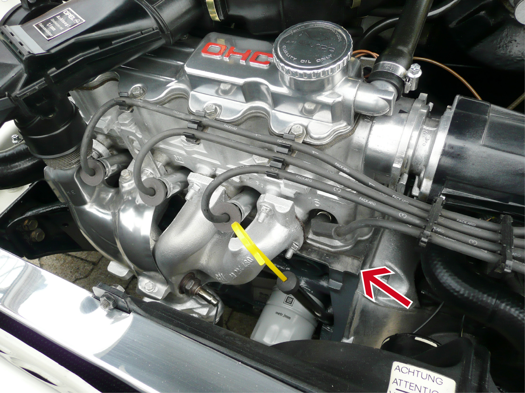

    An meinem Kadett ist es an der Zeit den Zahnriemen zu wechseln. Leider bin ich mir Unsicher ob es ein C16NZ oder C16LZ Motor ist. Obwohl das Auto Bj. 93 wird mir Angezeigt das ein LZ Motor verbaut wurde. Anhand der Motornummer auf dem Block unter dem Krümmer konnte ich bis her nicht Feststellen was für ein Motor das ist.
    Sie lautet
    90409958
    Muss ich bei dem Kauf des Zahnriemens darauf achten oder sind LZ und NZ Zahnriemen gleich?

    Der 16LZ wurde nur ab 8.86 bis 7,87 verbaut, danach kam der 16NZ.
    Du wirst höchst wahrscheinlich einen C16NZ mit einer Spannrolle verbaut haben.
    Die Motorkennung findest Du am Motorblock, hinter dem Ölpeilstab, siehe Foto.
