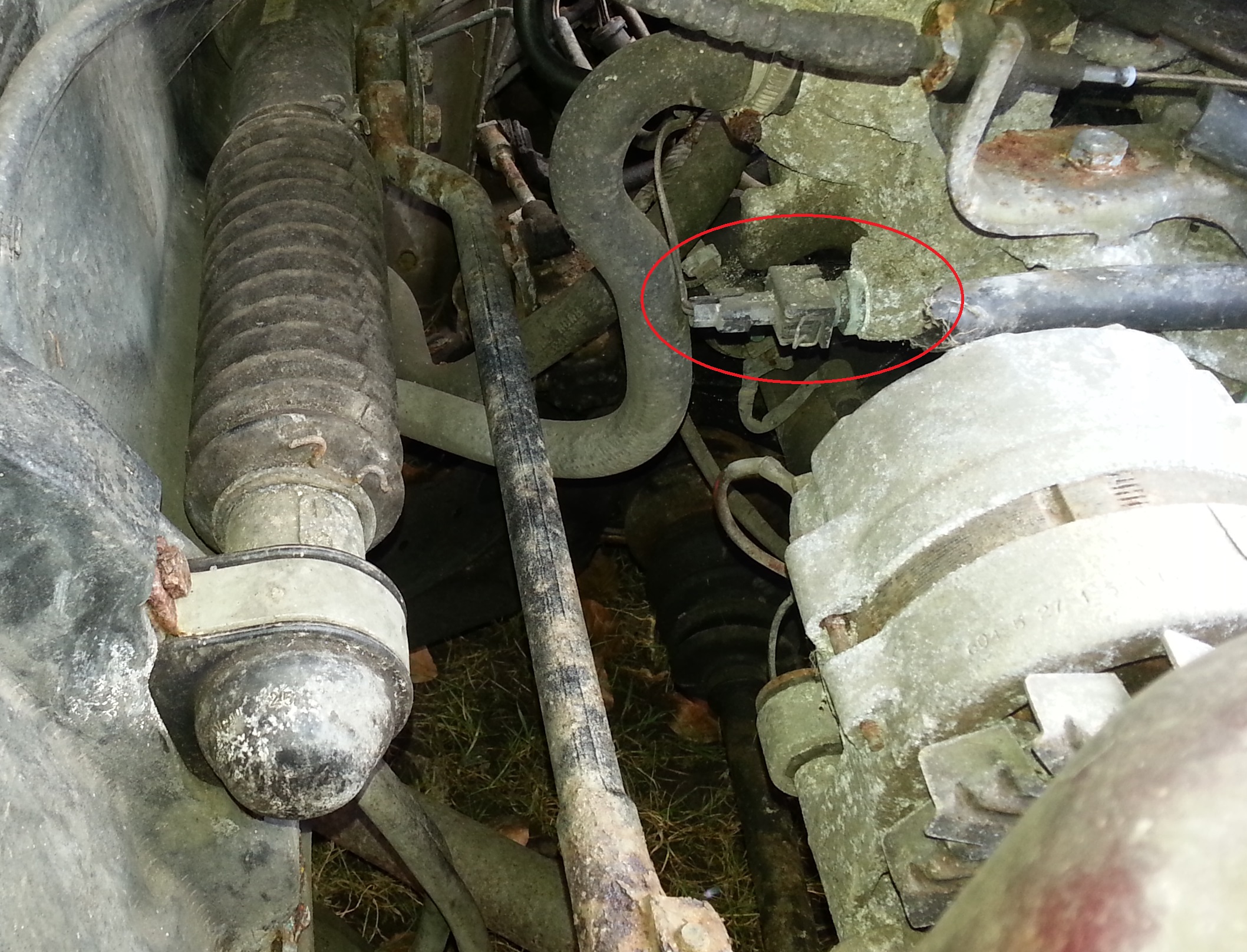

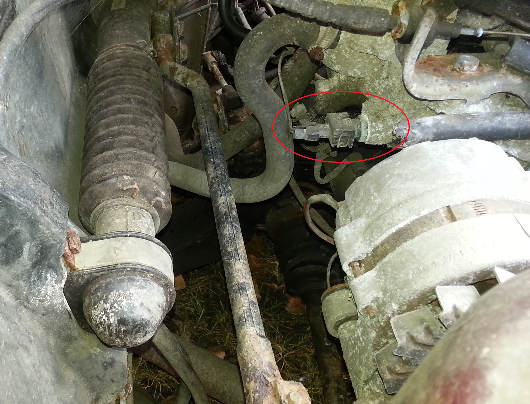

Außerdem habe ich bereits eine neue Zündspule bestellt, welche ich morgen einbauen werde. Gestern habe ich den Kaltlaufregler abgelemmt um zu schauen wie er dann reagiert. Zuerst sah es so aus als wäre das Problem weg, nur nach einigen km nahm er nur ziemlich verzögert und Gas an, blieb aber dann an. Wenn ich die Fahrstufen hin und her schalte dreht er auch ziemlich hoch und man merkt einen ziemlichen Unterschied zwischen N und D. Wenn er dann wieder stand und ich etwas mehr Gas gegeben habe ging er wieder aus. Beim Startvorgang dreht er auch Ruckartig hoch.
Ich hoffe das noch jemand etwas weiß bzw. mir irgendwie helfen kann. ![]()
