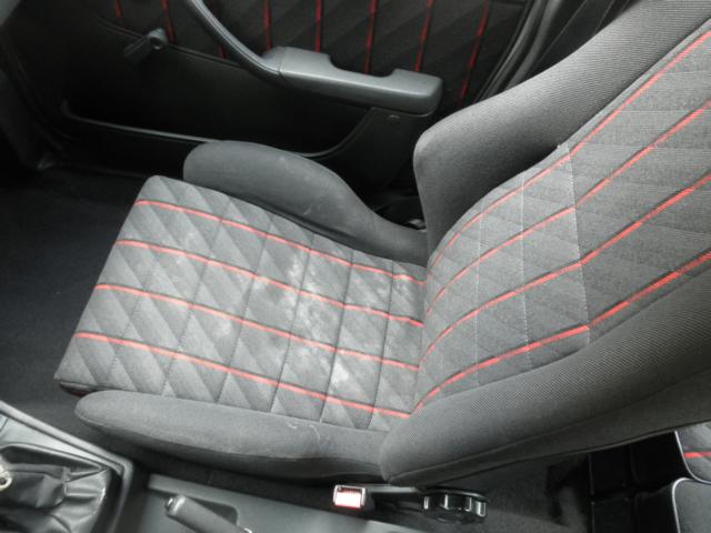

    Der Geruch ist nun zumindest schon mal weitaus angenehmer aber immer noch recht stark vorhanden. Auch haben sich über Nacht Stockflecken auf dem Polster des Beifahrersitzes breit gemacht.
    Jetzt trocknet der Wagen wieder in meiner Garage, mit offenen Fenstern.
    Was kann ich noch tun, gegen den Schimmel?
    Kann ich die neuen Stockflecken einfach absaugen, ohne dass sich etwas neues bildet?

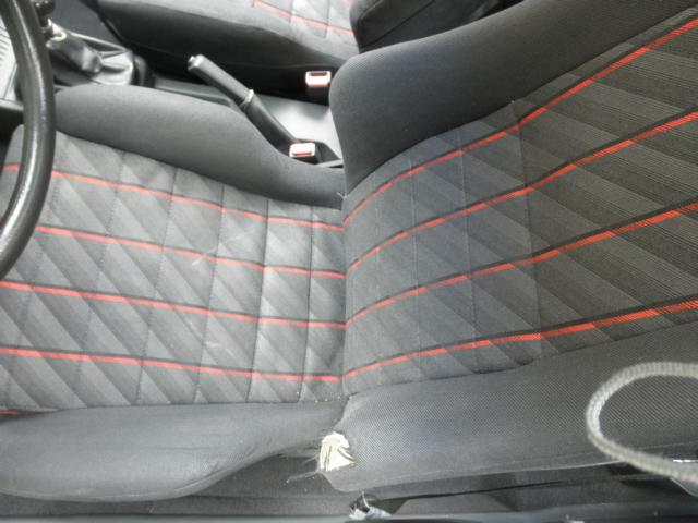

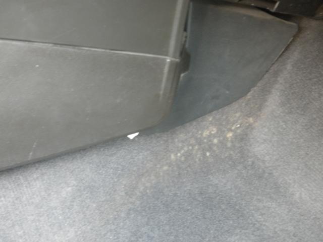

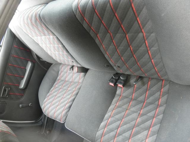

    Hier ein paar unbehandeltete Schimmel-Impressionen:
