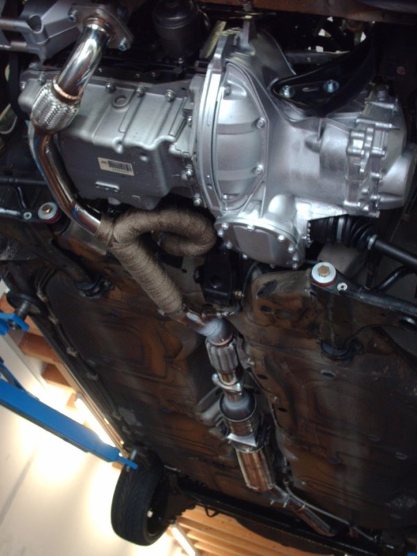

#25 Danke! Macht auch tierisch Spaß, der Hobel!
So sauber sah er ganz am Anfang aus. Jetzt ist er schon etwas mehr gefahren und der Glanz ist etwas weg, aber immer noch sehr ähnlich dem Bild
Ja, bis jetzt hält das F20 wirklich sehr gut. 1/4 Meile fahre ich damit ja nicht. Nur ab und zu aus dem chilligen Dahinblubbern nem BMW zeigen, dass man einen Kadett nicht überholen kann
Eine Hippo-Strebe hab ich noch als Reserve da. Falls ich irgendwann mal einem strengen Prüfer übern Weg laufe. Da die Karosse noch 1A ist, genieße ich lieber etwas mehr Bodenfreiheit.
