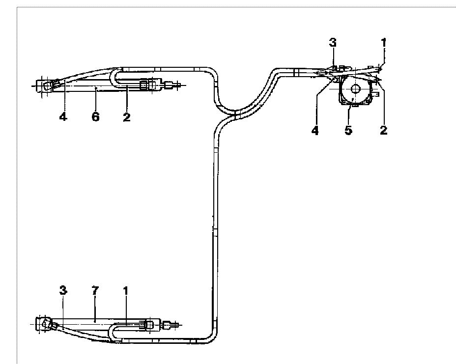

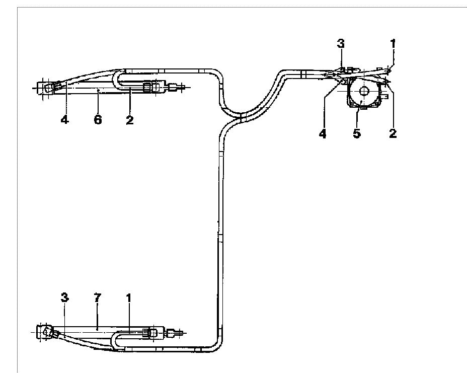

habe vor Ewigkeiten bei meinem Cabrio die komplette Verdeckhydraulik wegen eines defekten Anschlusses ausgebaut. Da mir mein Vater jetzt neue Anschlüsse für die Zylinder angefertigt
hat wollten wir jetzt alles wieder einbauen. Jetzt meine Frage: Wo kommt welche Leitung an den Pumpenmotor? Kann mich beim besten Willen nicht mehr erinnern und im Netz bzw. der
Suche finde ich auch nichts eindeutiges bzw. gar nichts. Und wo genau werden die Leitungen verlegt? Gut das werde ich wahrscheinlich auch so herausfinden ![]()

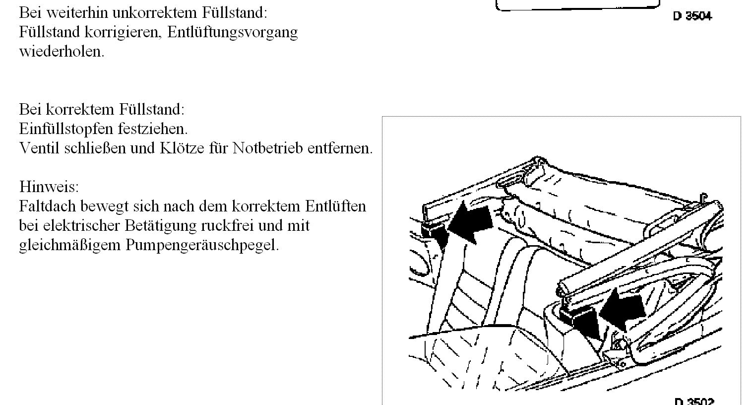

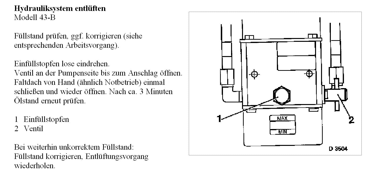

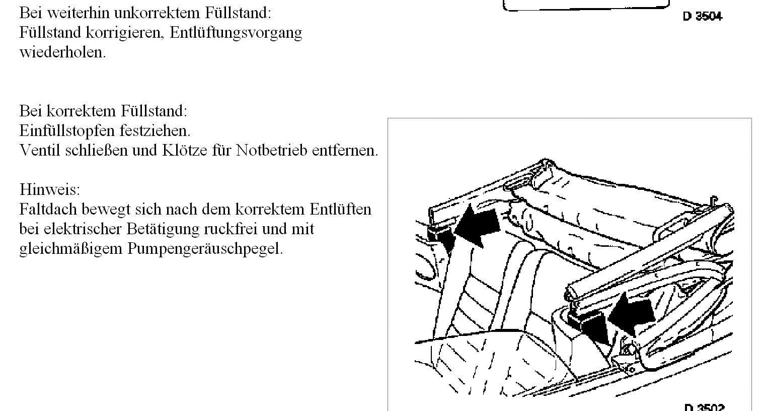

Und wenn einer darauf eine Antwort hat und ich es eingebaut habe. Wie entlüfte ich das System am besten? Habe diverse Möglichkeiten bereits gelesen, aber welche ist die Effektivste?
