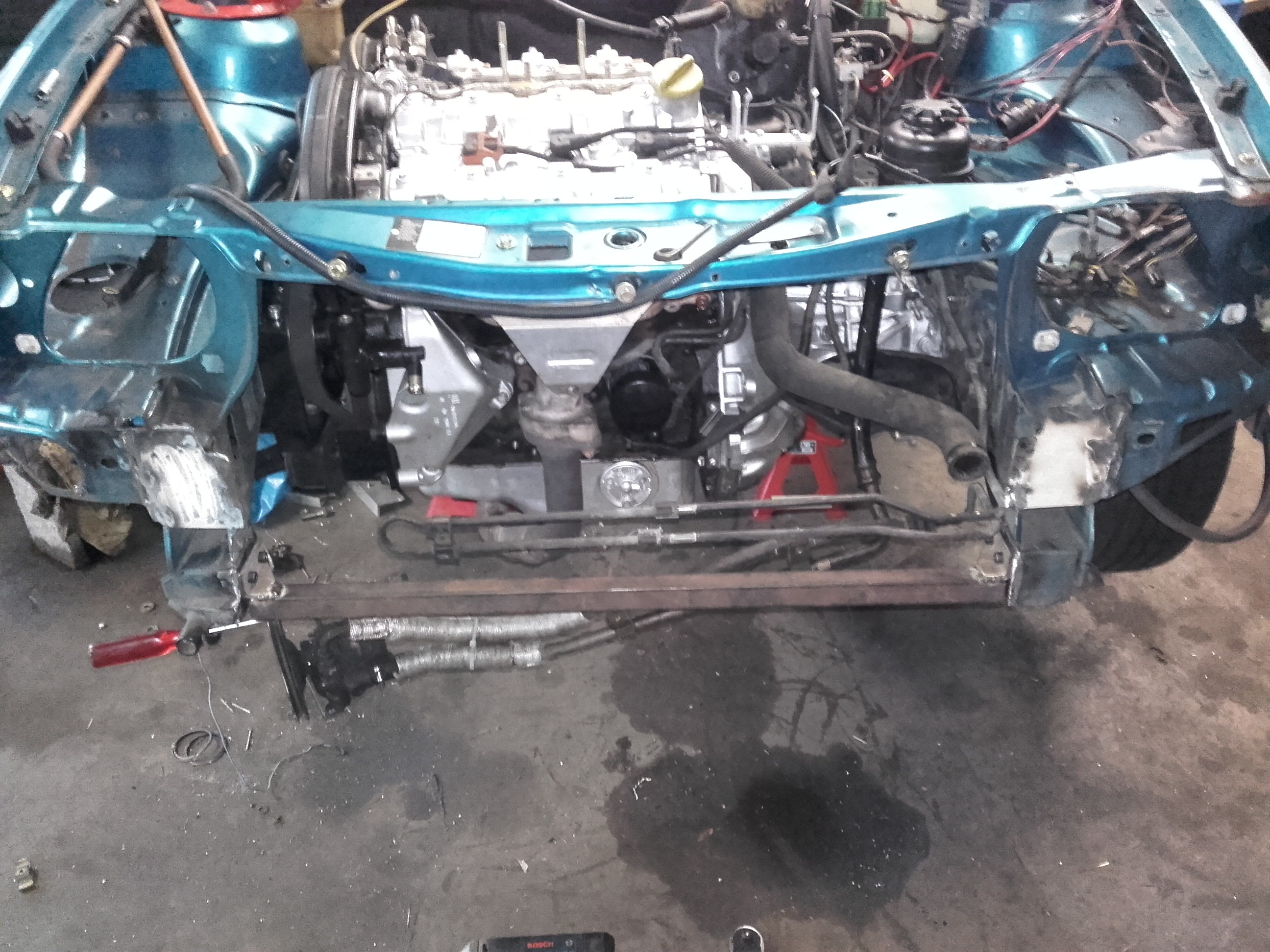

    Es wurde wieder etwas geschafft. Gestern wurden ein paar Bleche eingestzt, und der Kühlerträger eingebaut.
    Jetzt muss ich den original V6 Kühler einpassen und diverse Halterungen für Zusatzwasserpumpe und Servoschläuche anpassen und die Lüfter befestigen.

    Nein da kommt dann keine Strebe mehr vor die Lüfter. Werde noch ein paar Verstärkungen unten an dem Kühlerträger zu den längsträgern ziehen. Bis auf den 16V hatte sonst, soweit mir bekannt, kein anderer Kadett vorne 'ne durchgehende strebe.

    Hatten nicht auch einige Friscos und/oder GTs die 16V Verstärkungen?
    Hättest ja die Strebe vom Astra F mit Klima nehmen können (hatte ich bei meinem V6 so) oder die Kühlerbrille vom Calibra.
    Grade bei den Kräften der großen Motoren würd ich da lieber eine dazwischen machen.
    Ich kann zwar selbst nicht beurteilen in wiefern sich die Verstrebung da vorn positiv auswirken würde.
    Aber immerhin sind die nicht umsonst bei den Fahrzeugen verbaut wurden und mich hats einfach beruhigt, da ich mich an den Umrüstkatalog versucht habe zu halten.
    Ich will dir da jetzt auch nicht rein reden, ist ja dein Wagen. Also nicht falsch verstehen.
    Sollte nur nen Gedankenanstoß sein, zumal deine untere Strebe scheinbar pro Seite auch nur mit 2 Schrauben verschraubt ist.
    Da geht bestimmt was an Steifigkeit verloren, würd ich vermuten.
    Kraft kommt von Kraftstoff! :bier:
  • #29
    Da hast du durch aus recht, mit der Verschraubung. Deshalb bin ich im moment dabei noch Diagonalen zu den Abschlussblechen vom den Längsträgern zu ziehen.
    An die Querstrebe vom Astra f hab ich auch gedacht, aber da der Kühler zu weit vorne sitzt hätte kein lüfter mehr dazwischen gepasst.
    Sicherlich wird der mit schweren Motor vorne ein wenig weicher. Muss ich sehen wie sich das dann später verhält. Ich glaube eine Fahrwerksstrebe unten wird mehr ausmachen als das fehlen der vorderen Strebe.
