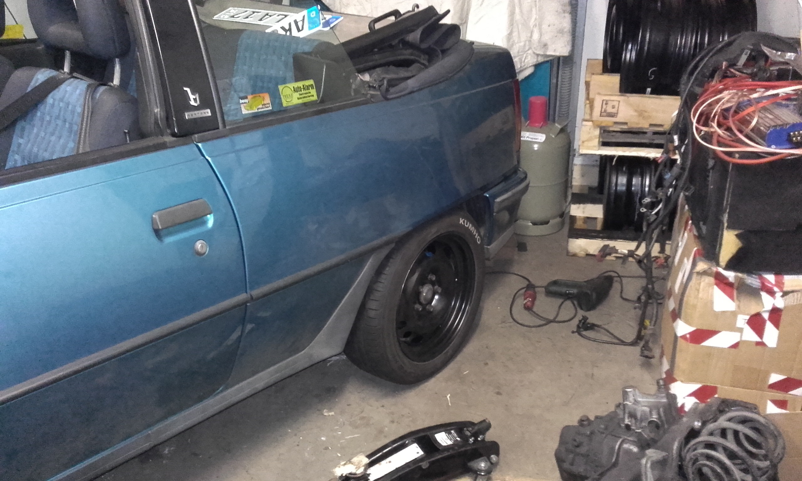

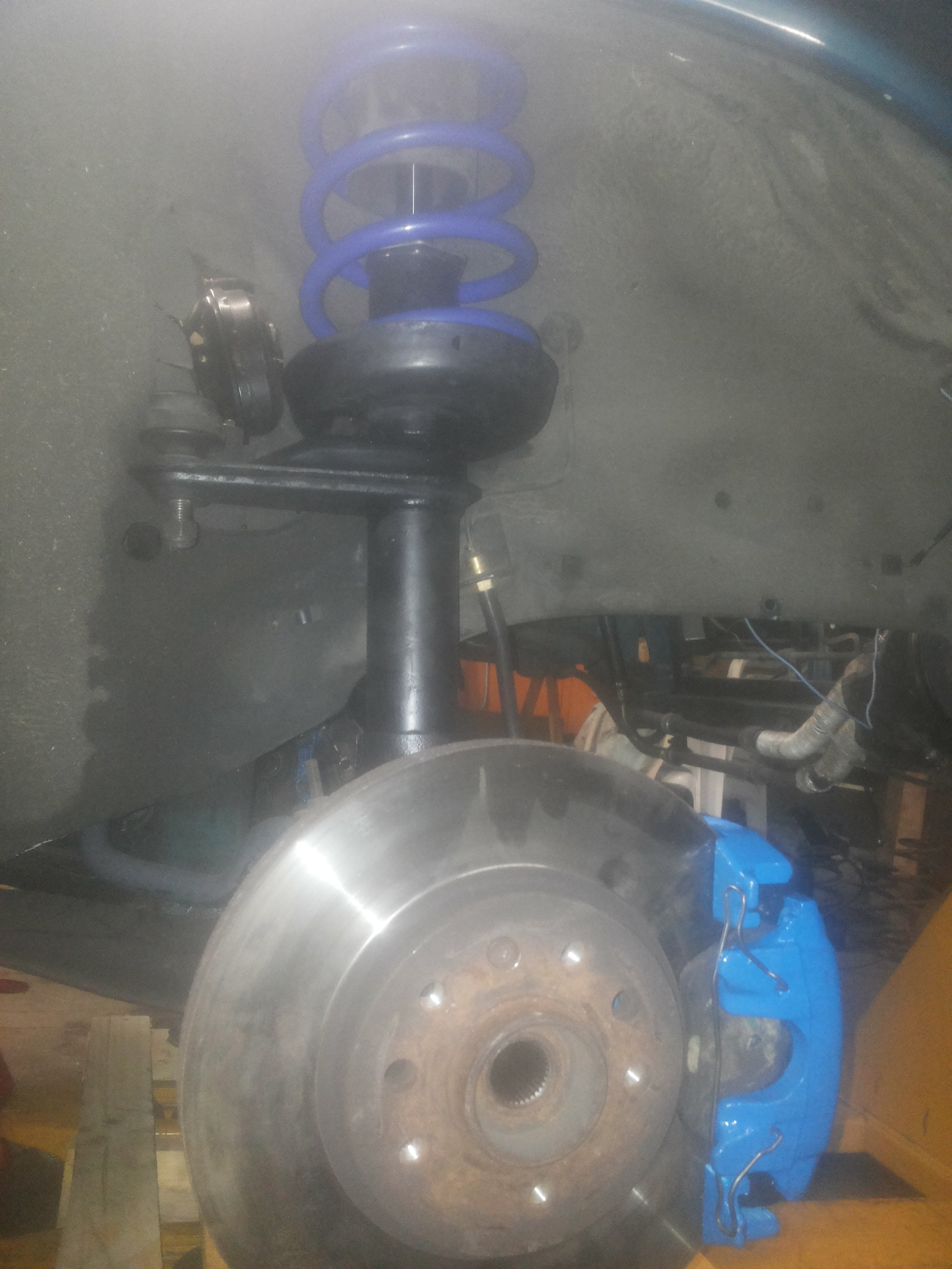

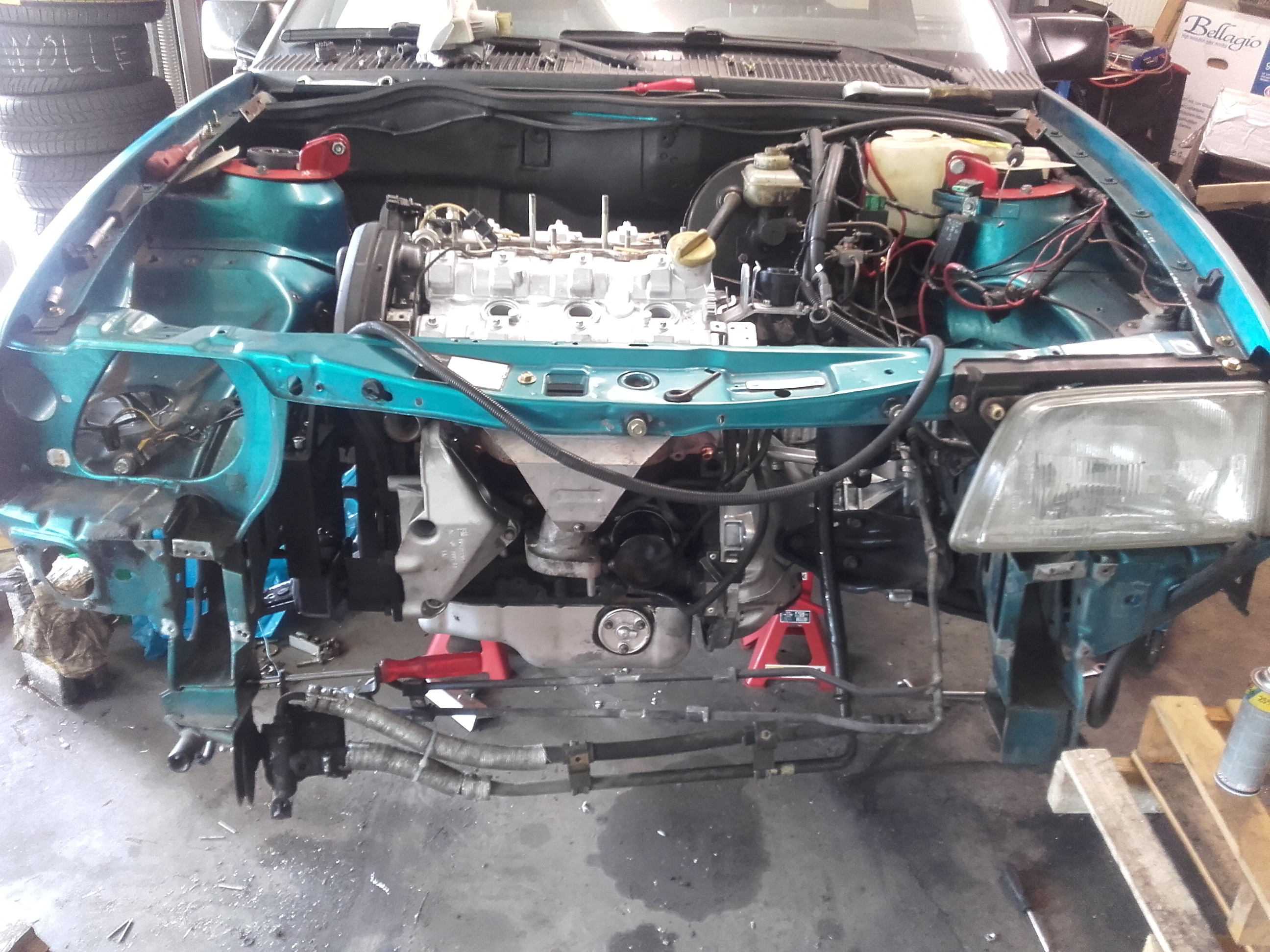

Heute habe ich mal die Bremsanlage vorne verbaut.

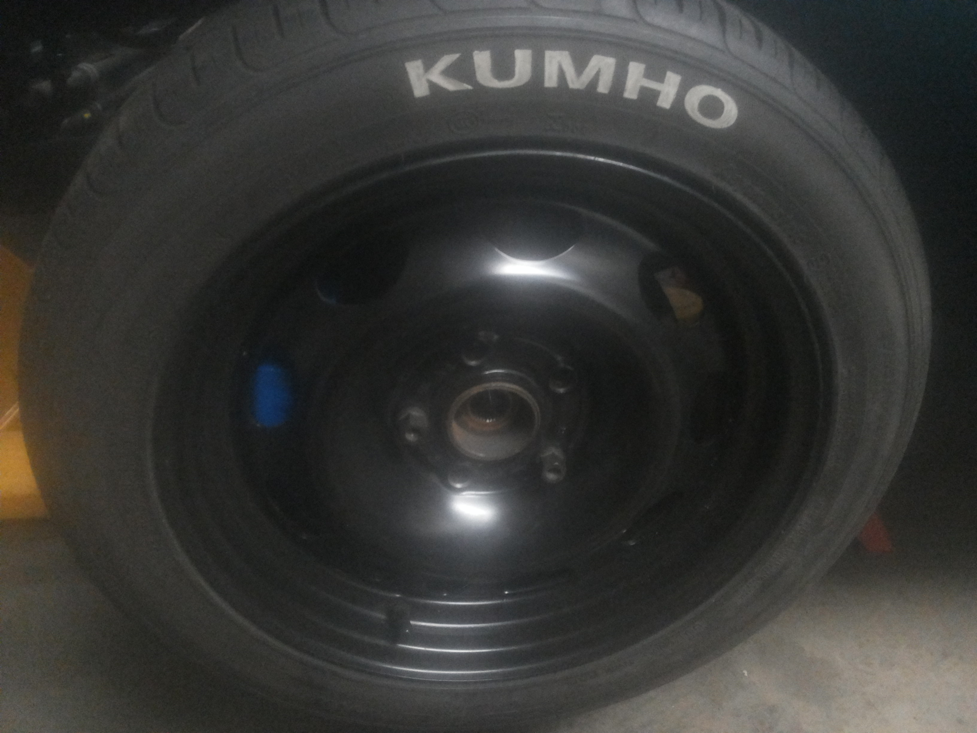

Und mal mit den 15er Stahlfelgen Probe gesteckt.
Selbst mit der kleinen 284er Anlage ists recht knapp unter den Felgen. Da Frag ich mich wie das Original bei der Girling-Anlage drüber passen soll. Naja werde es ja dann evtl. nächstes Jahr selber feststellen.

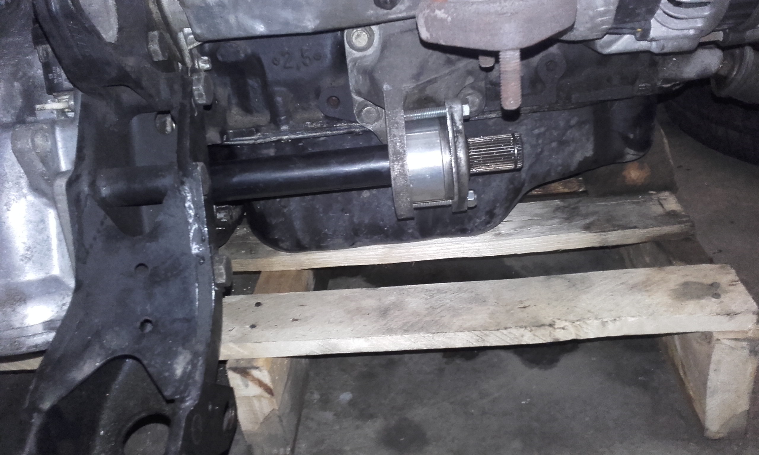

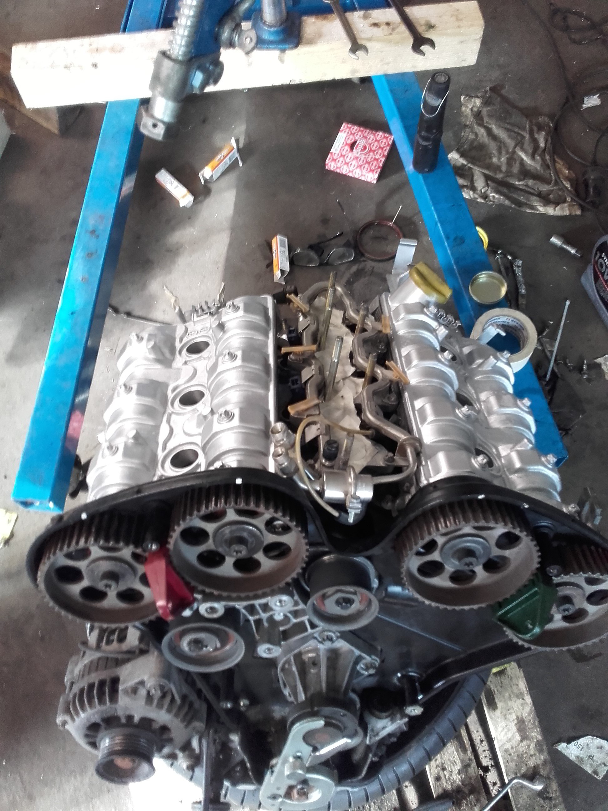

Dann hatte ich die Tage schon am Motor die Schwungscheibe vom XE verbaut. Habe natürlich mal verglichen vom Gewicht her:
Original V6 Schwungscheibe: 15 KG
C20XE Tellerschwungscheibe: 6 KG
Das ist ja schon ein ganzer Batzen, der dann jetzt an Schwungmasse fehlt. Ich denke das wird man schon ganz gut merken, dass der jetzt bissiger am Gas hängen wird.

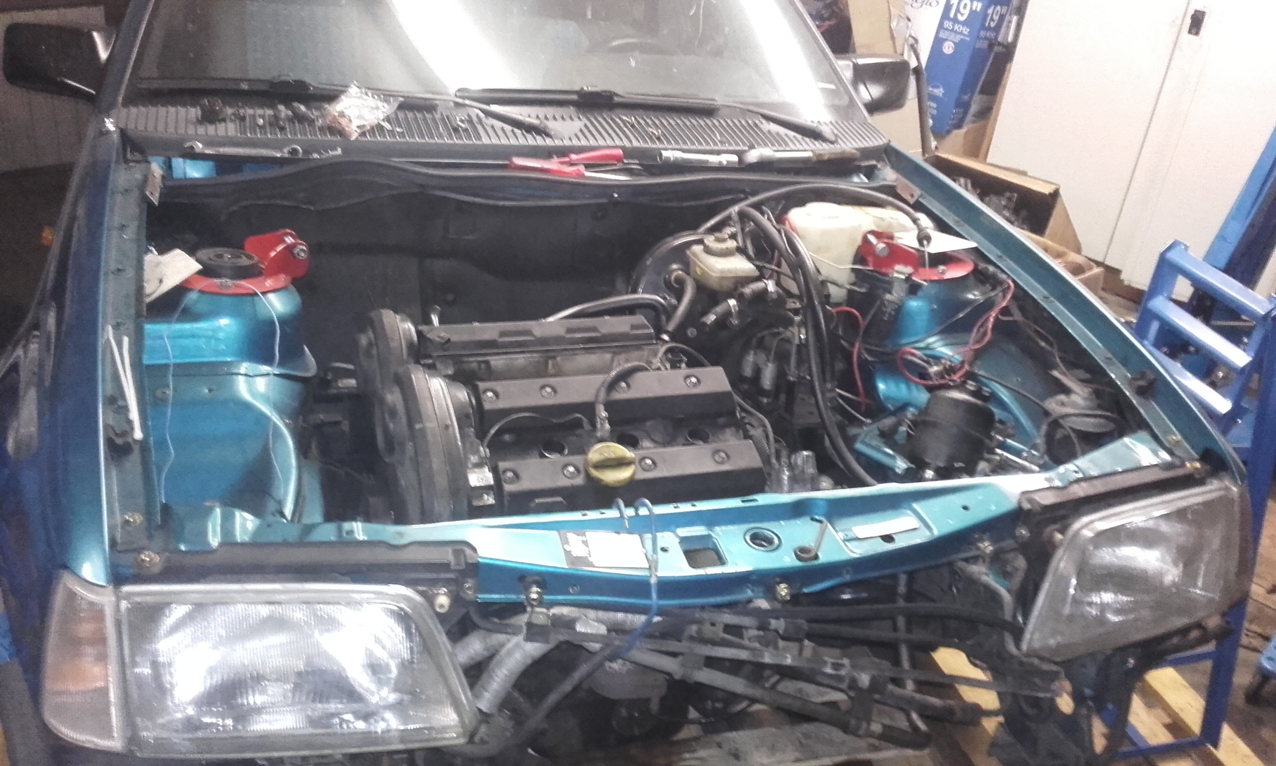

Dann habe ich noch das F20 ein wenig gereinigt. Es muss nicht alles für Show and Shine glänzen, aber einen sauberen gebrauchten Look möchte ich eigentlich schon haben.
