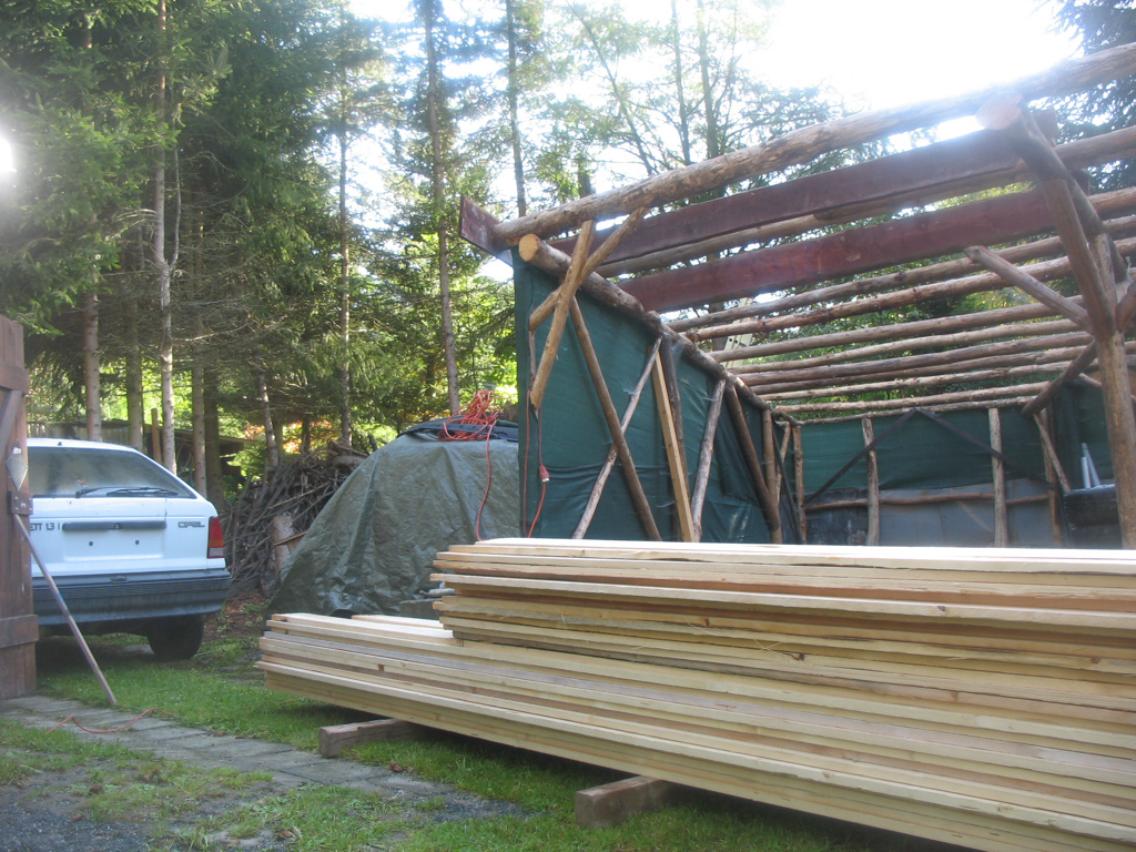

    Na dann, heute und morgen mal ranglotzen und dann ist das Ding fertig. Hat dir IKEA wenigstens genug Imbusschlüssel mitgeliefert? :P ;) Bin echt gespannt. Ich baue selbst auch gern aus Holz Hütten, Scheunen und Carports :D
    Hier mein CO2-neutrales :D :D :D "Baumhaus"
    Einfach die passenden Bäume bei 2,50m geköpft und den Abschnitt und die restlichen Bäume geschält und oben drauf. Schalung + Schweißbahn drauf, fertig. Fundament bilden die Bäume über die Wurzelteller selbst. Mein Opa hatte das vor ca.25 Jahren mal bei ner kleinen Garage so gemacht, die heute immer noch steht. Deshalb vertraue ich auf dieses System. Man braucht halt nur die passenden Bäume :thumbup: Hat bis jetzt die stärksten Winter mit viel Schnee und auch starke Sommerstürme ohne zu murren ausgehalten. Passen 3 Kadetts drunter.

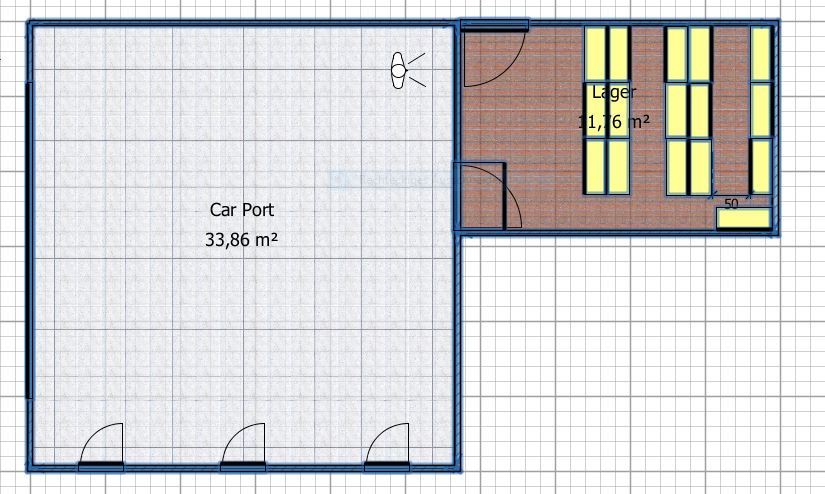

    Langsam geht es vorran, wenn alles klappt sollte ich Ende der Woche mit dem eigentlichen Aufbau anfangen können.
    So soll das ganze werden:

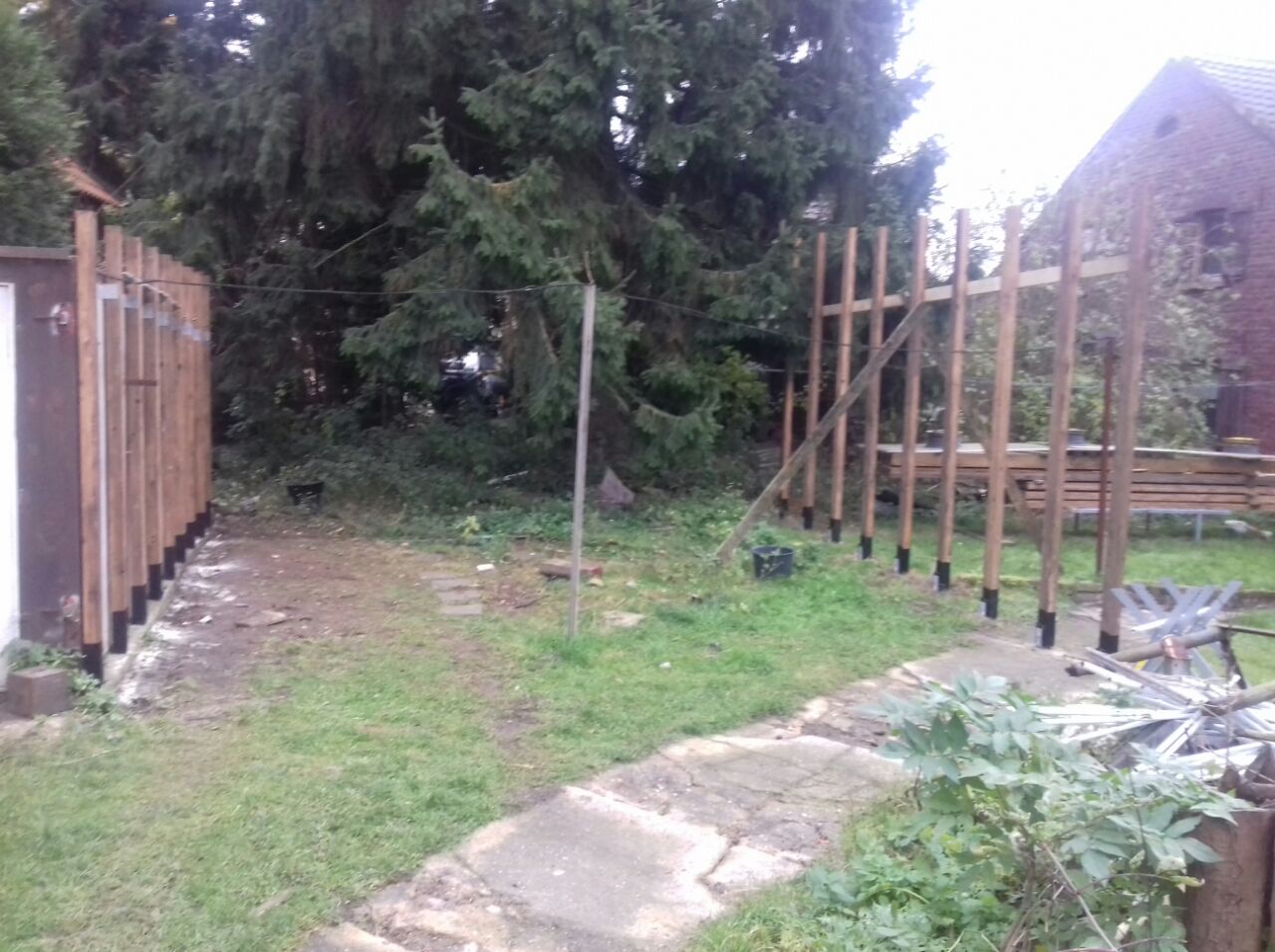

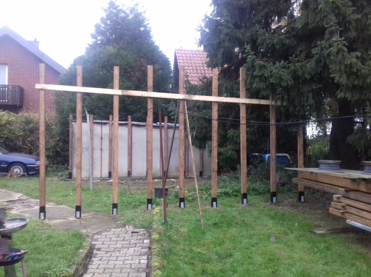

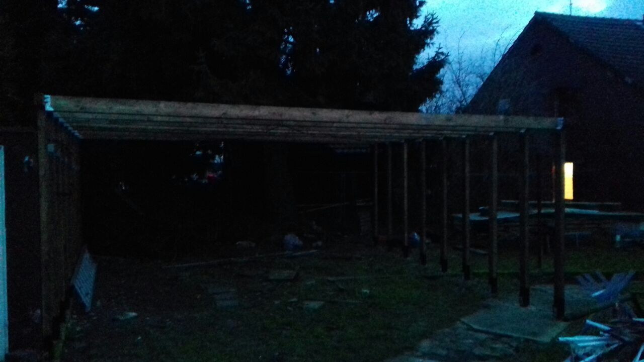

    Leider hat sich über ein Jahr nicht getan, ich war net Fit, mein Bruder war lange krank und als ob es net reichen würde, hatten wir zusammen keinen Frei.... :evil: :evil:
    Aber in den letzetn Tagen konnten wir loslegen:

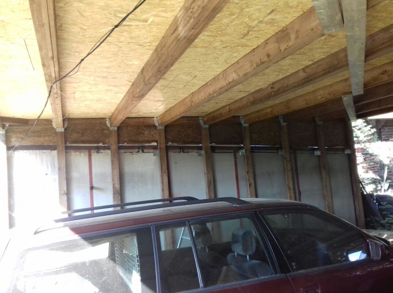

    Auch hier ging es zwischenzeitlich mal etwas weiter, leider ist das Wetter natürlich net so prall gewesen, so das es nur in kleinen Schritten weiter ging.
    Heute habe ich mal die 2 Omi Probegeparkt....

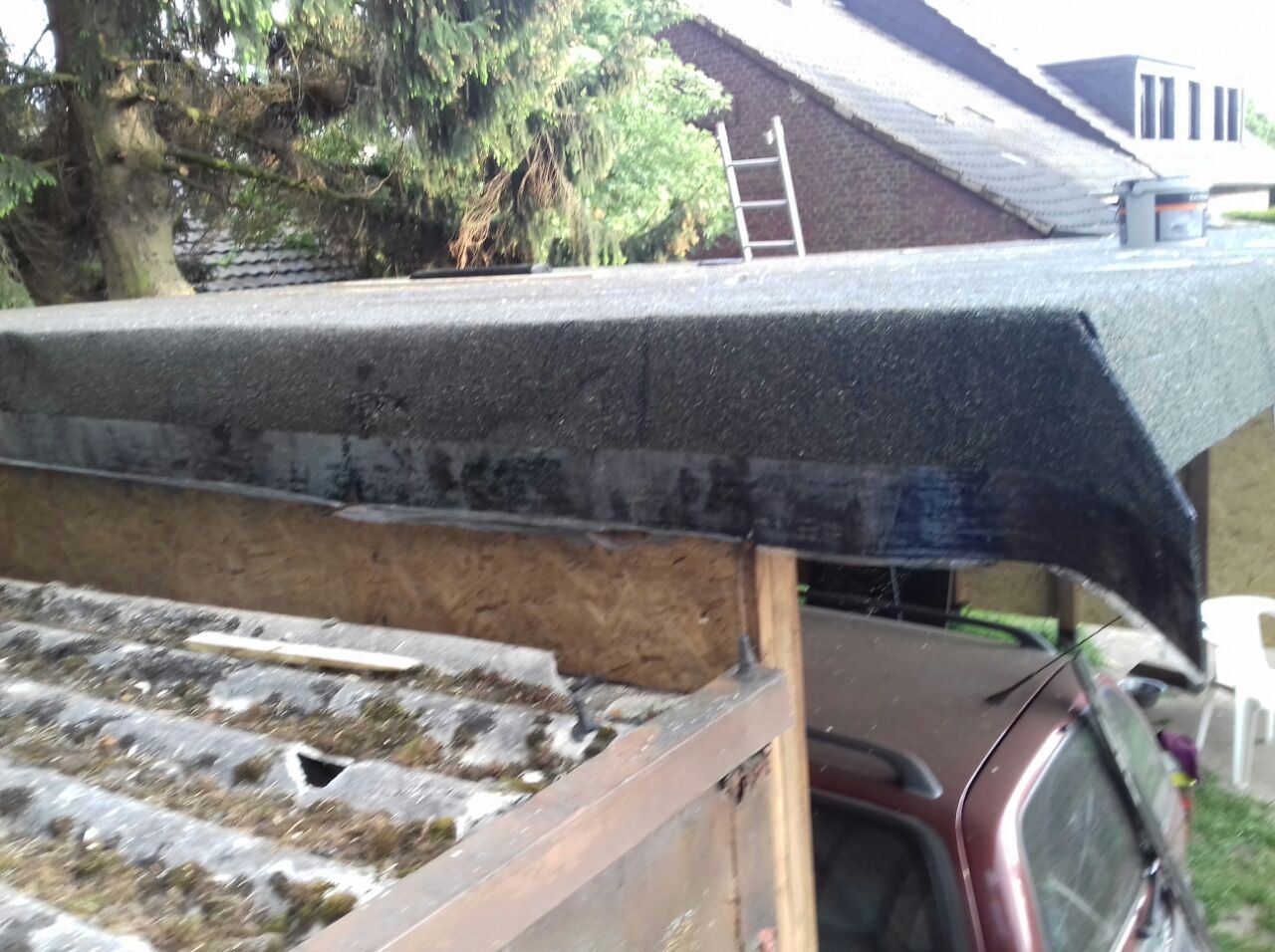

  • #20
    Auch hier lasse ich nochmal was von mir hören, das super Wetter konnte ich gut nutzen in den letzten Tagen, so schaut es nun aus. Seitenwände sind zu und das Hauptdach ist drauf, als nächstes geht es am Anbau weiter.
