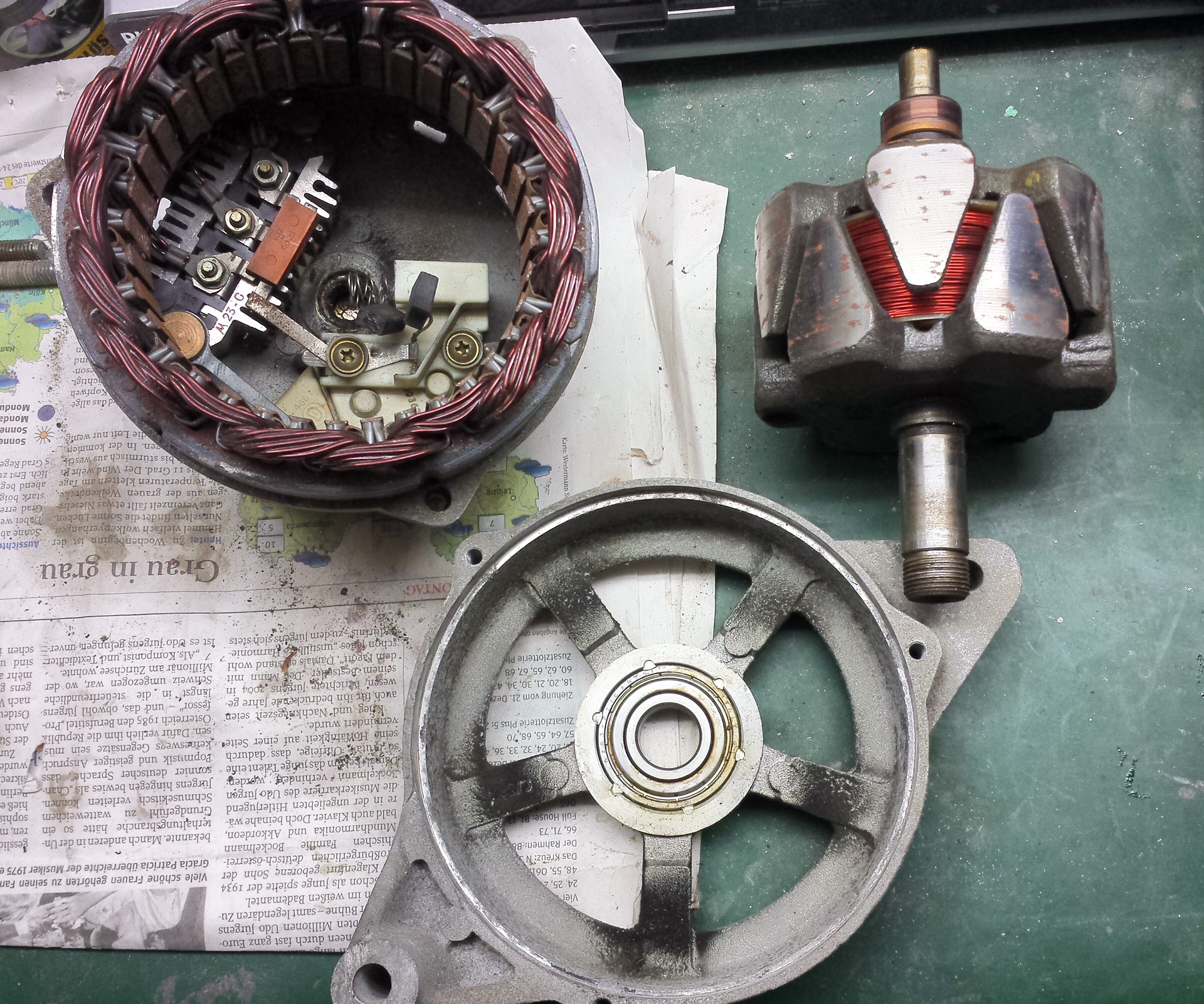

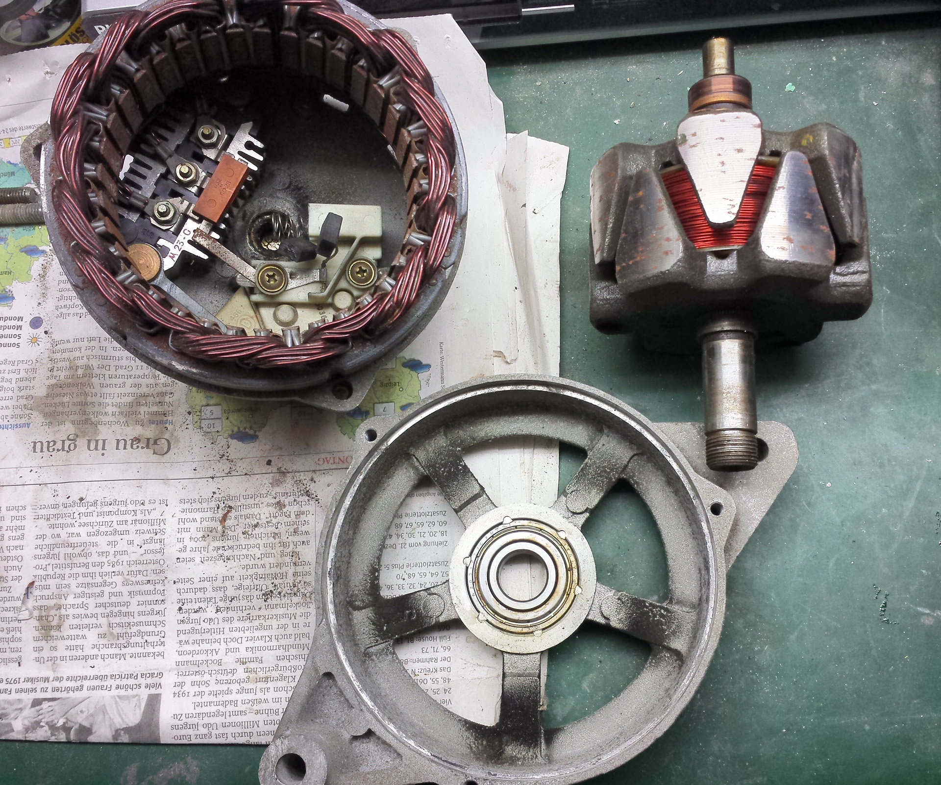

			#3 Danke erstmal... Könnte ein was?? Also es gibt genau genommen 2 Probleme:
 1. Das SKF 6203 ist arretiert, indem man maschinell 6-mal das Lagergehäuse zum Lager verpresst hat, siehe Foto oben!
 2. Das Nadellager hinten bei den Kontakten schwer zu bekommen ist!
 Innendurchmesser: 11mm
 Außendurchmesser 17,5mm
 Länge: 16,5mm
 Komme da immer wieder auf polnische bzw russische Seiten raus! .-/Grüße
