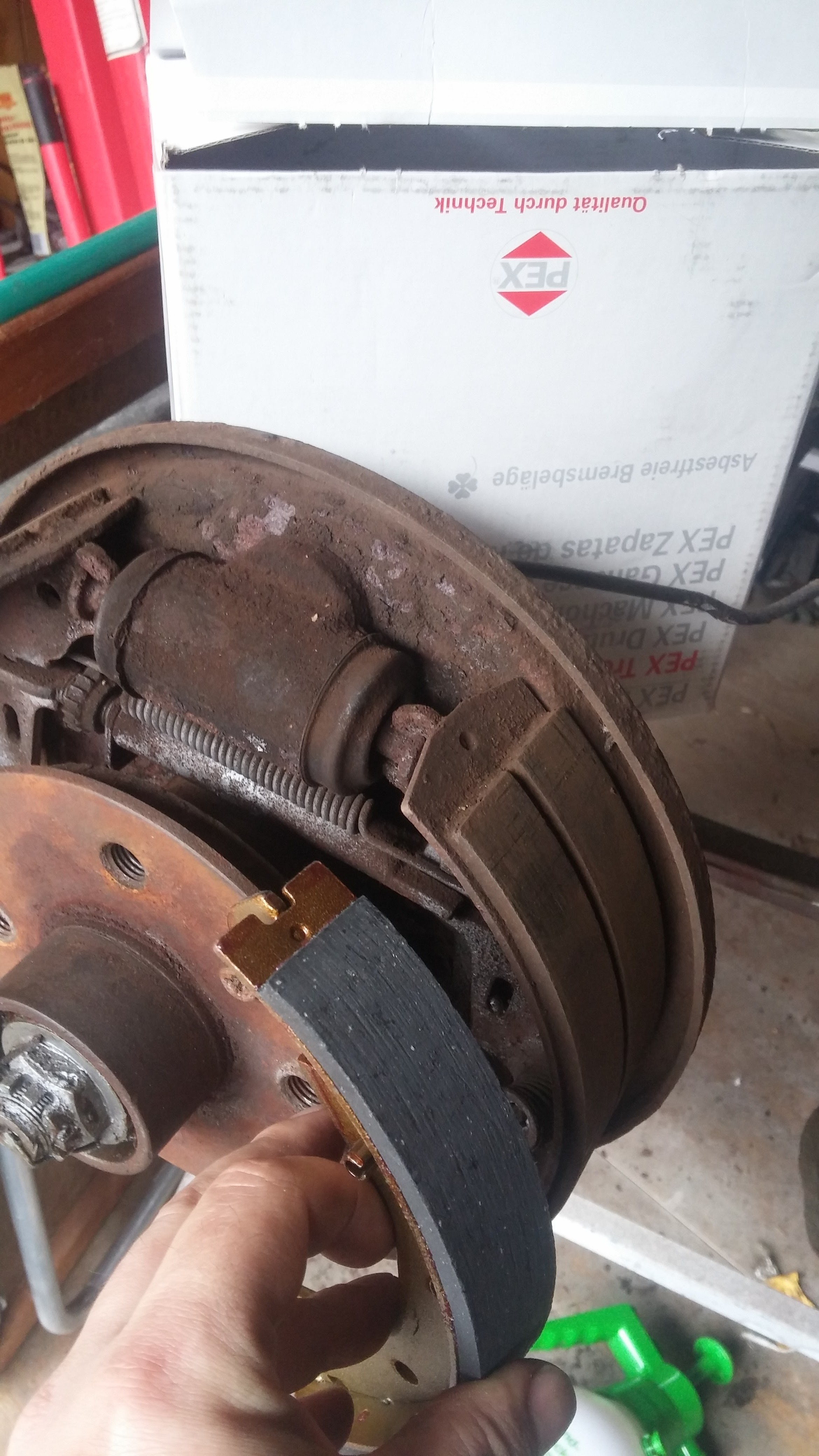

Die Hinterachse ist nun fast überholt. Bis auf den blanken Achskörper hab ich alle Teile neu besorgen können. Hier eine der vielen Fehllieferungen zu Comboteilen
Das sind keine 230mm. Hat der Händler aber ohne zu Murren zurück genommen, als ich ihm das Bild geschickt hatte.
Bekommt man eigentlich die Druckbolzen für die Bremszylinder einzeln? Wenn ja wo? Weiß da jemand was?
Hatte leider bei der Bestellung der neuen Bremszylinder nicht dran gedacht.

Habe die Hinterachse für den Einbau vorbereitet. Komplett entrostet, lackiert und neue Bremsen sowie Leitungen verbaut
Sämtliche Befestigungsteile hatte ich auch erneuert und was es nicht neu gab überholt und entrostet usw. Da ging der Einbau schnell.
Die neuen Trommeln habe ich mit schwarzem hitzefestem Lack überzogen. So grinsen die riesigen Teile nicht so aus der Felge raus und sehen hoffentlich auch länger schön aus -
