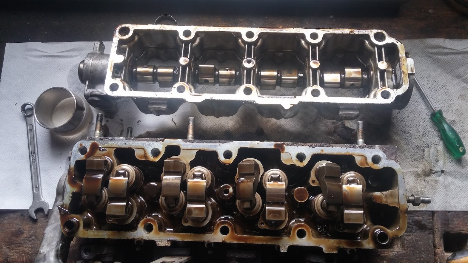

#190 @rainman Hm, ja könnte man so sehen, aber die Gehäuseteile waren ohne jegliche Dichtmasse aufeinander geschraubt. Das hab ich so noch nicht gesehen.
